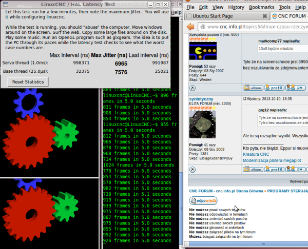

Raven
Posty: 681
Rejestracja: 24 paź 2011, 11:54
Post napisał: Raven » 12 paź 2013, 09:26
Akurat się trochę bawię z rana przy kawie kabelkami...
LinuxCNC odpalone bez żadnych problemów z domyślnej instalacji na starym notebooku (Asus M6R).
Asus M6R - latency test.

Post napisał: markcomp77 » 12 paź 2013, 09:40
Raven pisze:LinuxCNC odpalone bez żadnych problemów z domyślnej instalacji na starym notebooku
7us - caaałkiem przyzwoicie
choć na oscyloskopie to będzie wyglądało podobnie jak na moim wcześniejszym filmiku
właściwie, ten dokładny PWM jest możliwy jedynie dla niskiej częstotliwości - typu 1kHz

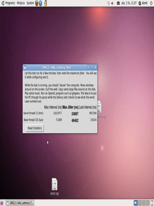

blasterpl
Posty: 1943
Lokalizacja: jelenia gora
#19
Post napisał: blasterpl » 01 lis 2013, 11:45
Która wartość jest istotna,i jak to wygląda u mnie bo to czarna magia dla mnie :shock:
grg12
Posty: 1769
Lokalizacja: Wiedeń
#20
Post napisał: grg12 » 01 lis 2013, 12:13
blasterpl pisze:Która wartość jest istotna,i jak to wygląda u mnie bo to czarna magia dla mnie :shock:
Base thread, max jitter - czyli po środku, na dole (46462) - chyba, szczerze mówiąc też uważam ten sposób wyświetlania za nieco dezorientujący. Szczególnie że u mnie ta wartość osiąga 600000 (jeśli podczas testu uruchomię firefoxa) a stepconf akceptuje max. 50000 :)
