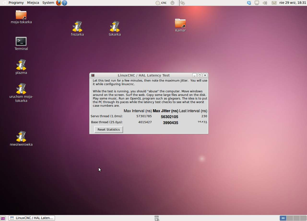

jest jeszcze kwestia przydatności danego komputera do pracy w czasie rzeczywistym
po instalce linuxcnc można odpalić test czasu jitter - czyli takiego rozrzutu czasowego... niedokładności czasowej
wielkość poniżej 20us oznacza przydatność kompa do cnc (10us lub mniej to marzenie)

10uS będzie miodzio
