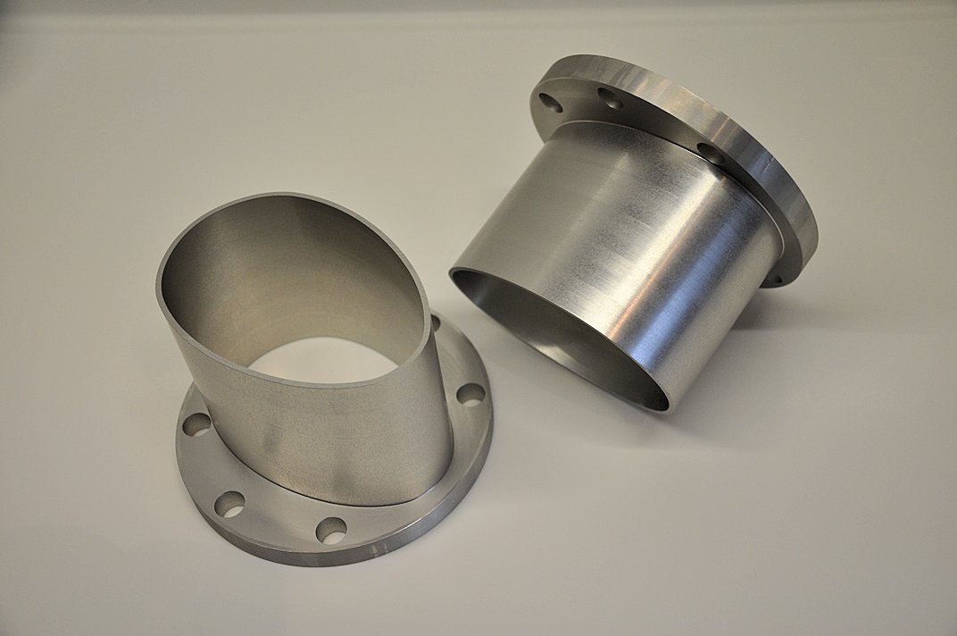

Jestem użytkownikiem Bobcama od prawie dwóch lat i jestem bardzo zadowolony. Próbowałem wcześniej pracować na ZW, ale niestety ten program się nie sprawdził. ZW moim zdaniem nadaje się jedynie do bardzo prostych prac typu wycinanie na ploterze kształtów, lecz w przypadku zaawansowanej obróbki zgrubnej spisuje się tragicznie. Wszystko wyszło podczas frezowania cienkościennego detalu. W przypadku ZW pomimo identycznych zakładek scieżek, warstw skrawania i posuwów wszystko wpadało w drgania, natomiast Bobcam wygenerował płynną scieżkę i wszystko wyszło tak jak powinno. Tak jak napisał Filklone program nie odbiega funkcjonalnością od najlepszych programów CAM. Zawiera on bardzo dużo strategii obróbczych i jest bardzo prosty w nauce. Warto zapoznać się z tym programem. Poniżej zamieszczam zdjęcie tego detalu. Ścianka grubości 2mm wysokość około 120mm.

Gdy rozmawiałem dziś z przedstawicielem BobCama opowiadał mi historię tego cienkościennego przedmiotu :) Dziwny zbieg okoliczności?
