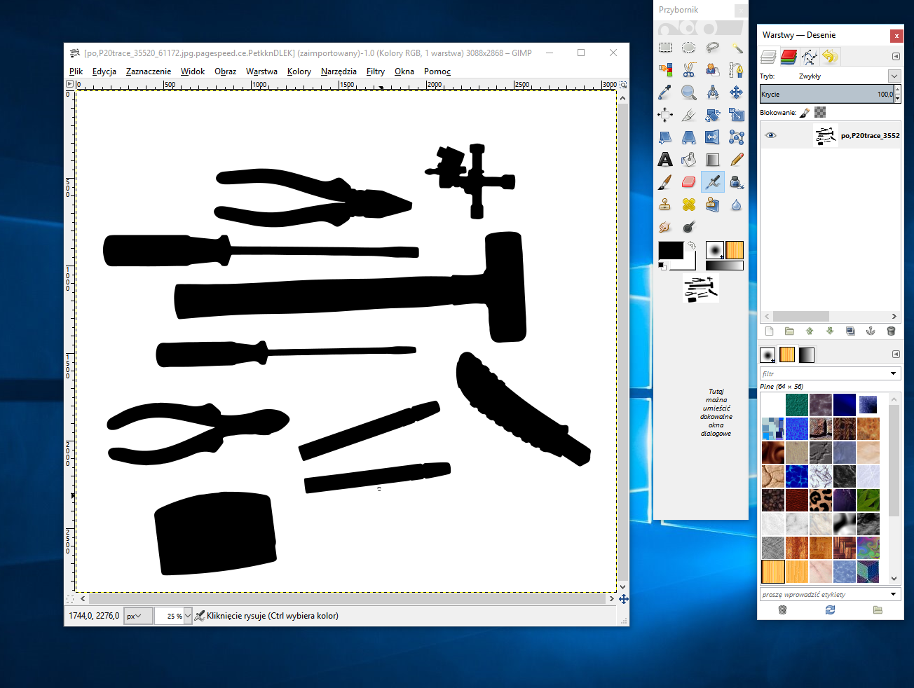

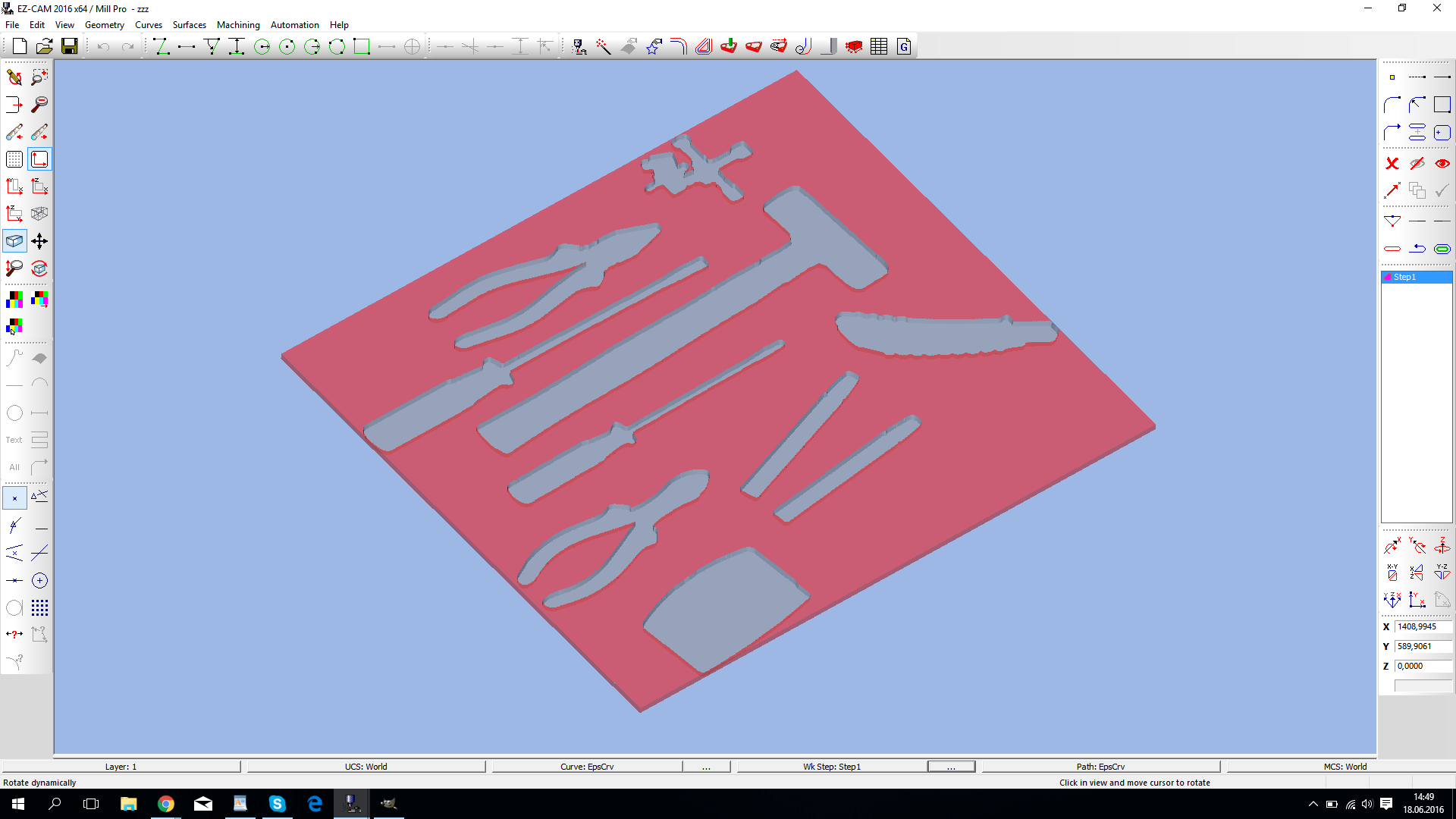

Witam wszystkich.
Pozwolę sobie podpiąć się pod temat.
Co należy zrobić, aby wykorzystać kontury narzędzi ze zdjęcia, które wrzucił kilka postów wyżej kolega bbmaniek, tak aby wykonać projekt tablicy cieni (gąbki w której będą wycięte kontury powyższych narzędzi na odpowiednią głębokość).
Chodzi o taki efekt końcowy:
Z góry dziękuję za pomoc!
- Posty: 11
- Rejestracja: 06 sty 2016, 17:59
- Lokalizacja: Polska
- Kontakt:

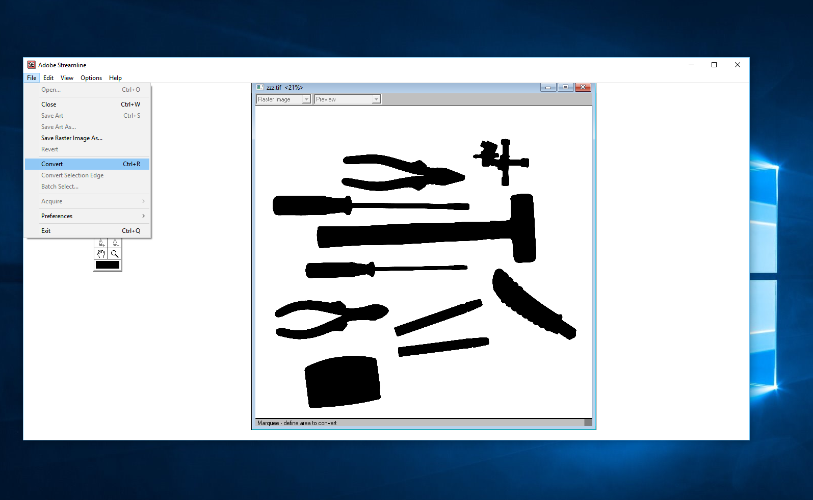

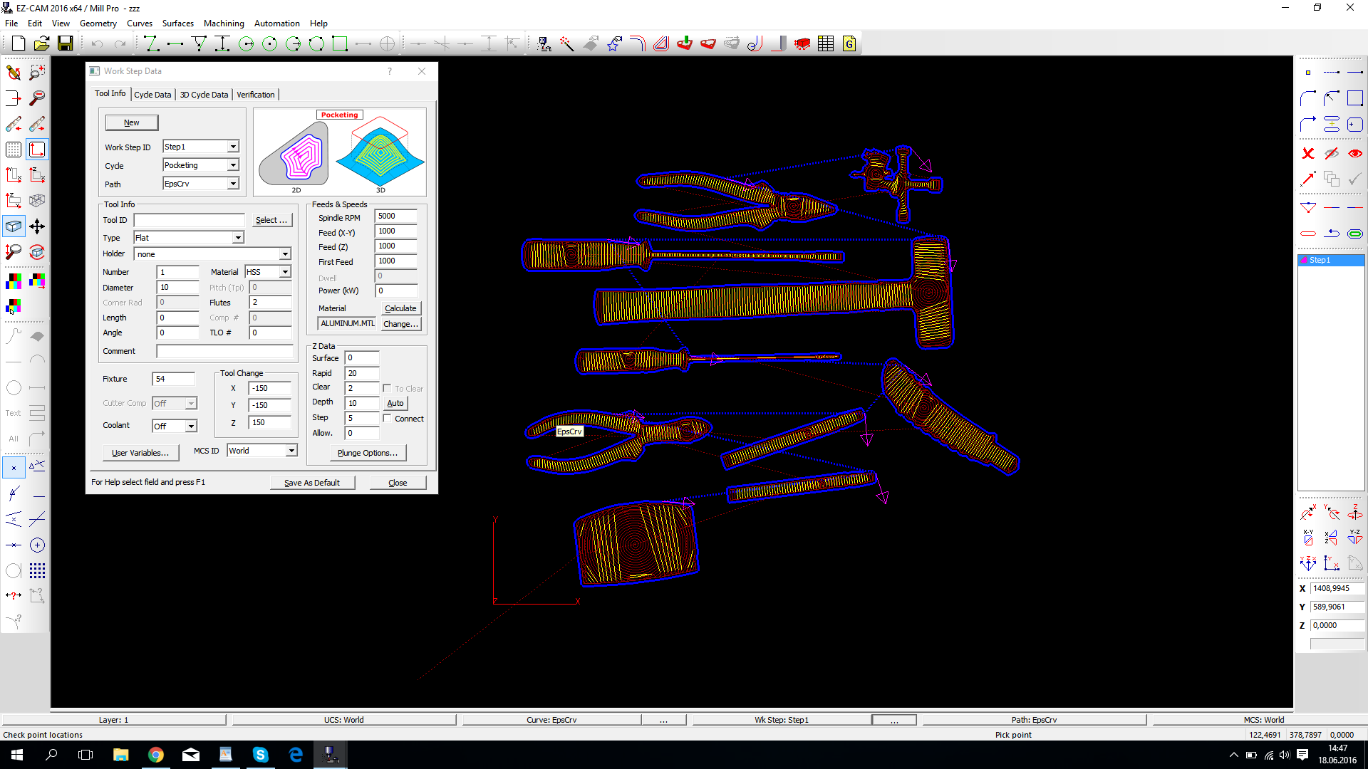

Tutaj jeszcze jedna możliwość.
1. obraz w dowolnym formacie ładujemy do darmowego programu GIMP.
2. obraz należy wyeksportować z GIMP w formacie .tif
3. obraz w formacie .tif ładujemy do darmowego ADOBE STREAMLINE
4. w ADOBE SREAMLINE klikamy file, potem convert
5. następnie klikamy file, save as, podajmy nazwę i wybieramy format .eps
6. obraz w formacie .eps ładujemy np. do EZ-CAM MILL Express i wykonujemy dowolne operacje w środowisku CAD/CAM

Dobry pomysł.kubus838 pisze:To ja mam prostsze rozwiązanie. Do phtoshopa wrzucamy zdjęcie i ustawiamy na zdjęcie czarno białe. Potem program darmowy b2g i robimy z tego dxf. A iwiadomo z dxf-em można zrobić bryłe 2d lub 3d i ustawiamy proces obróbki. To tak zgrubsza.
robert
Rozwiązanie które ja opisałem również daje możliwość pracy na pliku DXF. Już w trakcie konwertowania pliku .tif można wybrać zapisanie jako .dxf nie koniecznie .eps, ADOBE STREAMLINE daje taką możliwość. Wybierając format .eps kierowałem się preferencjami programu, który na pliku .eps automatycznie zaznacza obszary pracy narzędzia, przy pliku .dxf trzeba samemu je "wklikać". Format .eps można z poziomu cad/cama'a wyeksportować do .dxf, .dwg itp
[ Dodano: 2016-06-18, 18:11 ]
Wpadł mi go głowy też inny pomysł.
Zauważyłem, że z poziomu Windows Paint, też można zapisywać pliki jako .tiff
Taki plik potem do ADOBE STREAMLINE, żeby zrobić z niego .eps albo .dxf i prosto do CAM'a.
Przeskalować na wymagane rozmiary i do maszyny, ciekawa opcja Paint CAD
