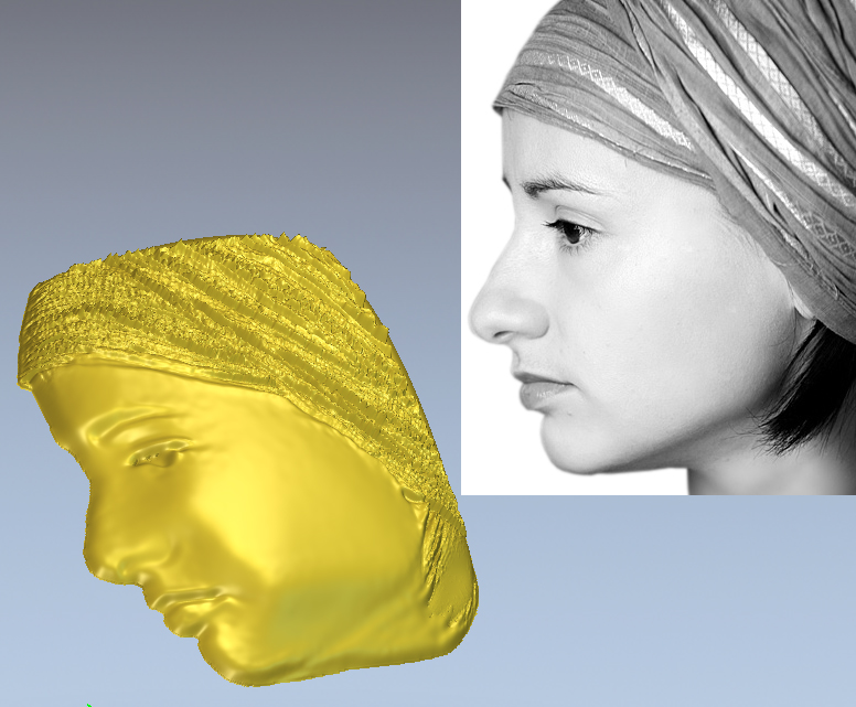

W Artcam jest face wizard ktory robi ze zdjecia z profilu zanaczasz 3 punkty i viola:)

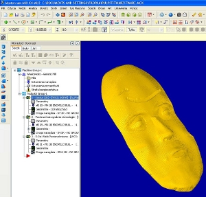

Otworzyłem ten model w SW2009 i troszkę mi mniej ostry(bryła jest bardziej łagodna) wygląda niż na zdjęciu powyżej.
ale tak czy siak pobawiłem się trochę i w mastercamie po obróbce , raczej szybkiej(z braku czasu )niż dokładnej wychodzi to tak:
P.S.
Witkacy8 daj zdjęcie twarzy którą chcesz zrobić, ale niech będzie to samo zdjęcie twarzy i jeszcze lepiej by było gdyby było czarno białe to zobaczę co da się z tym zrobić...

tak jak wspominałem z artcama można generować przyzwoite płaskorzeźby z foto profilu poniżej efekt 3 minut pracy ze zdjęciem pozdro, jeśli komuś ta informacja jest przydatnaObrazekObrazek

Nie pisalem tego zlosliwie...oczywiscie, ze sie da zrobic - ale plaskorzezby, a nie model trojwymiarowy. Jest tutaj jakby subtelna roznica. Dlaczego zawsze w Artcamie w przypadku twarzy sa ich profile a nie widok od przodu? Dlaczego nie da sie tak zrobic z pierwszym lepszym zdjeciem?
Czy na podstawie takich renderow tez bedzie tak pieknie generowal plaskorrzezbe czy moze tylko na podstawie specjalnie oswietlonych zdjec?
Juz poprzednicy napisali, ze temat jest ciezki a plaskorzezba to model tylko fragmentarycznie pokazujacy trzeci wymiar.

wiadomo artcam to nie SW2009 poza tym to artystyczny a nie inżynierski program, jak każdy wie pełnego 3d w nim nie uświadczysz, w ściśle określonych zadaniach spełnia swe funkcje, popiołem się pod temat tak czysto informacyjnie:) pozdro dla wszystkich początkujących w temacie

tak jak kolega toshi zauważył, ArtCAM nie jest programem do zastosowań inżynierskich. Twarze z profilu powstające w ArtCAMie w tak krótkim czasie wynikają z tego, że istnieje specjalny Kreator pozwalający na wyciągnięcie takiej twarzy w kilku prostych krokach. Zdjęcia 'en face' które przedstawiłeś można również przedstawić w trójwymiarze, wymaga to jednak większej praktyki w programie. W pełni trójwymiarowy model głowy też jest możliwy do stworzenia w AC, nie jest jednak to już tak bardzo intuicyjne jak w programach pracujących w pełnym trójwymiarze (polecałbym użycie programu pracującego na powierzchniach do stworzenia bazy głowy i nadawania samych szczegółów w AC). Solidworks (jak większość CADów) to modeller powierzchniowo - bryłowy, ArtCAM działa na zupełnie innej zasadzie.

Mam pewne doswiadczenie dlatego pozwolilem sobie na delikatna polemike z tym, ze w Artcamie to z dowolnego zdjecia program wygeneruje w mgnieniu oka 3D.
Akurat robilem kiedys taki model plaskorzezby, gdzie wymagalo to recznego modelowania, zaden Artcam i inne podobne programy czytajace ze zdjec nie generowaly poprawnie geometrii gdyz zdjecie nie bylo odpowiednio przygotowane.
Osoby, ktrore robily takie projekty wiedza o ograniczeniach. Niestety innym sie wydaje - tutaj przytocze post "Diablicy", ze ze zdjecia plodu dziecka nagle jej wyskoczy trojwymiarowy model...porazka - ludzie sa nieswiadomi w tej kwestii.
Pelne 3D to wylacznie skaner i to nie raz wymaga wielu skanow.
A Solidworks nie jest programem przewidzianym do takich projektow, mozna w nim zrobic zaawansowane modele powierzchniowe, ale ma to sens tylko w niektorych przypadkach (np. jezeli musze utrzymac min. pochylenie 3 lub 5 stopni) w innych o wiele lepszym rozwiazaniem bedzie uzycie Rhino, 3dmaxa czy Blendera.
