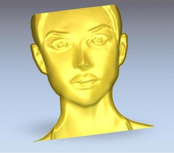

nie jest tak źle jak wszyscy straszą, dużo zależy od wysokości modelu, jeśli ma to być płaskorzeźba ( pare mm ewentualnie parenascie ) to troche pracy trzeba wlozyc w przygotowanie zdjecia, pozniej obrobke reliefu i mozna otrzymac ciekawy efekt, ja ze zdjecia 2D zrobilem cos takiego, wysokosc modelu ok 1.5 mm Zdjecia sa w slabej rozdzielczosci ale sam efekt widać. Szczegóły bardzo dobrze zachowane ze zdjecia.

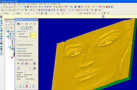

a propo płaskorzeźby z przodu, zrobiłem zrzut z ekranu z tego środkowego zdjęcia od Bilddera.
poniżej wynik po obróbce w mastercamie. Zrobiłem to na zasadzie standardowej konwersji skali szarości. Zdjęcie zrzut z ekranu z forum , nic nie zmieniałem. Każdy może sprawdzić to z użytkowników forum w wersji demo. Zajęło to może 3 minuty, włącznie z symulacją.

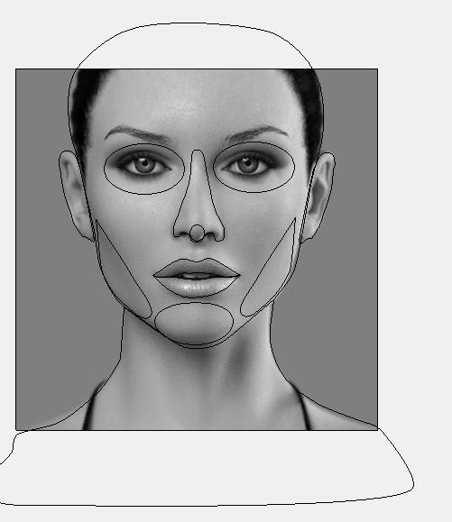

No to ja też rzuciłem się na 2 zdjęcie. Około 15 minut pracy w ArtCAMie (większość czasu poświęcone na rysowanie wektorów, pewnie gdyby był tablet, poszło by to znacznie szybciej). Po stworzeniu kształtów bazowych szybkie wygładzanie i smużenie narzędziami do rzeźbienia i na koniec rzucona na wierzch bitmapa ze skali szarości. Załączam też wektory które narysowałem.
