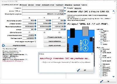

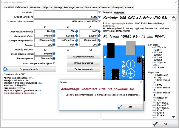

przeglądając darmowe programy, ten program też mnie zaciekawił, postanowiłem się nim pobawić na sucho (frezarka jest w trakcie projektowania/tworzenia) i napotkałem problem w postaci kłopotów z komunikacją programu z UNO, czy to oznacza że z tym klonem to nie będzie działać ?

Post napisał: Steryd » 27 wrz 2017, 19:53
Musisz najpierw wyczyścić eeprom w arduino

Post napisał: bersoft » 27 wrz 2017, 20:01
czyszczenie nie pomaga, dzisiaj dostałem NANO i działa od razu, to chyba kwestia programatora na płytce

Post napisał: upanie » 27 wrz 2017, 22:02
Zależy z jakim klonem. Przeszkodą jest bootloader. Klony mają większy niż oryginał i program się nie mieści. Wystarczy wrzucić bootloader z oryginalnego UNO.
