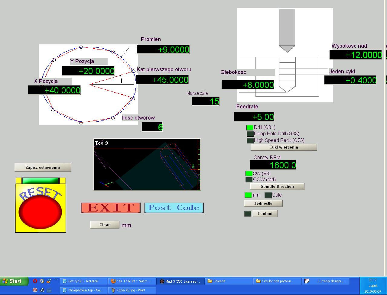

Witam - mam problem z wykonanie wiercenia po okręgu przy wykorzystaniu generatrów, nie wiem co robie źle, po wypełnieniu w sposób logiczny wszystkich parametrów wyskakuje błąd Error on line 27: Type mismatch.
Prosze o podpowiedź - gdzie jest błąd.

Imo jest to błąd związany z wykonywaniem makra przez program mach3, a nie błąd zgłaszany przez samo makro. W linii 27 sprawdzane jest czy zadana głębokość otworu jest =0. Jeżeli jest to wyświetlany jest komunikat, że nie może być. W załączniku znajduje się plik z usuniętą linią 27 :grin: . Proszę sprawdzić, czy to pomoże (wklejamy go do mach3/addons/circular bolt.....-oczywiście wypakowany). Pozdrawiam

Ja mam ten sam problem, albo zglasza ze liczba otworow jest za mala ( ja wstawiam 6), albo ze glebokosc jest 0.

Ja na 3 komputerach to uruchamiałem i bez problemu chodzi. Tak jak napisałem wcześniej, wydaje mi się, że to jest błąd wykonywania makra (ten mismatch), a nie błąd zgłaszany przez makro (makro zgłasza komunikaty po angielsku, typu Number of holes set wrong, lub Depth of hole can not be Zero). Pozdrawiam

Dzięki za pomoc - narazie nie działa, ten sam komunikat, chyba sobie daruje i będe pisał ręcznie - chociaż fajnie gdyby działał

A próbował Pan odpalać kreator na innym komputerze (windowsie)??

Tak, mam zainstaolwanego na innym kompie i to samo. Może chodzi o inną wersję macha bo ja mam jedną.

a co jeśli mam rozwiązanie a nawet Wy sami sobie odpowiedzieliście co jest nie teges
ale nie mam jak tego sprawdzić w realu
oto co u mnie wyskoczyło w g code

Przepraszam, ale nie rozumiem kolego k-m-r-1, jakie znalazłeś rozwiązanie?? u kolegi karolaw. problem polega w tym, że nie chce mu generować gkodu(błąd mismatch). ja taki błąd czasami widuję jak, jakiś błąd w makrze zrobię. ale to makro(do generacji otworów po okręgu) działa, więc nie wiem skąd się bierze ten błąd. dziwne jest to, że inne wizardy u kolegi karola działają. :roll: . pozdrawiam

Miałem też taki problem https://www.cnc.info.pl/topics45/wizard ... vt9798.htm ale poza tym można stosować NFS Wizardss .Nie zważamy na dziwne komunikaty że nie ma licencji tylko jedziemy dalej , no i tu cały myk po powrocie do okna głównego Mach nie mamy programu i wtedy otwieramy Recent File czy jakoś tak i on tam jest wystarczy go tylko kliknąć (dla posiadaczy wersji angielskiej)
