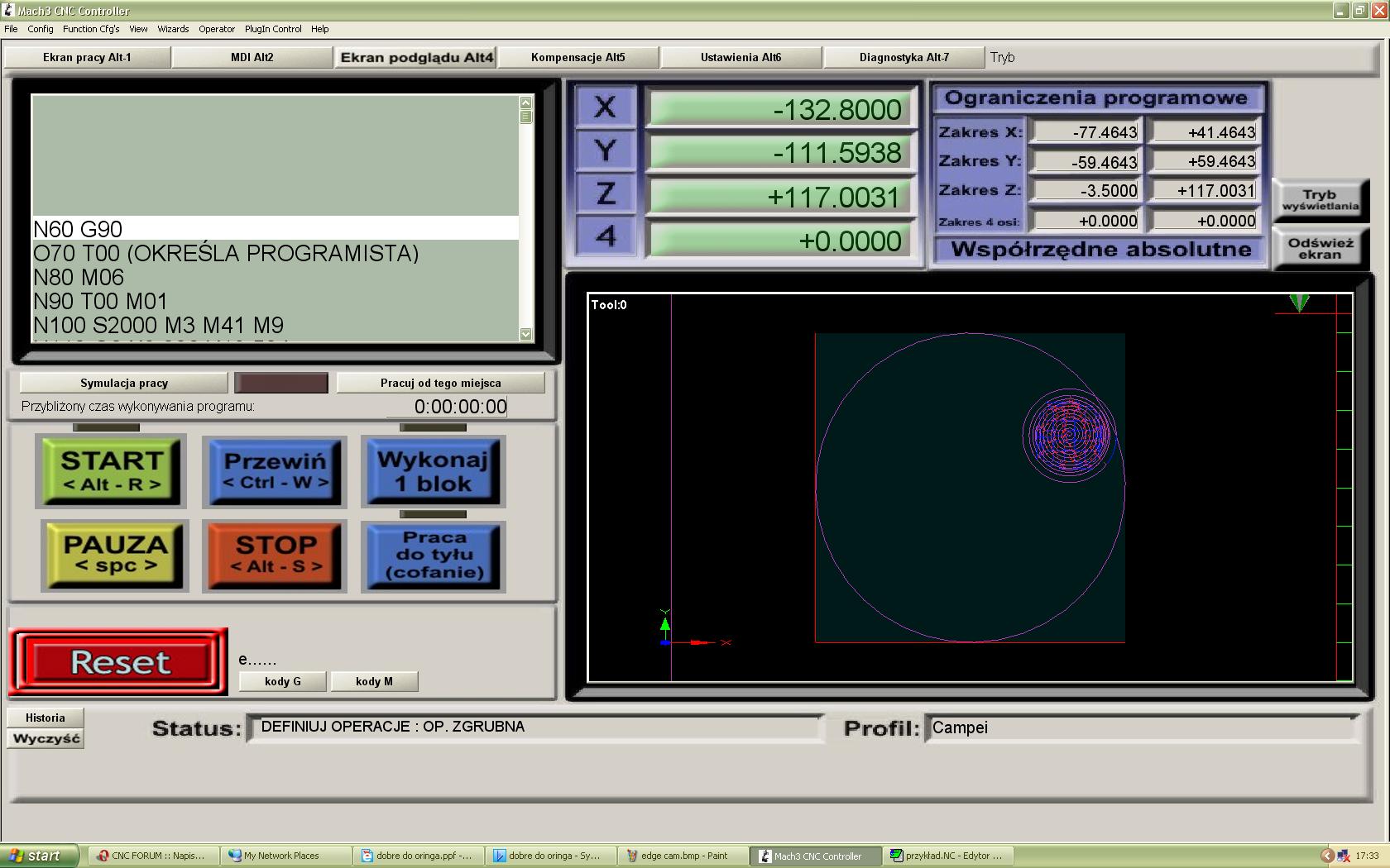

wiec tak chce zrobic sobie dość prosty bloczek, narysowany w autocadzie obrobiony na edgecam-ie a wykonany ma być w machu,
i jak zrobie obróbke zgrubną to w EC wszytsko wyglada idealnie symulacja obróbki pokazuje ze wszytsko jest w porządku,
generuje kod i wrzucam do macha i tam juz pojawia sie błąd nie wiadomo skąd doszło kólko na całą wielkość stołu, i maszyna głupieje przy obróbce,przez to koło,
może mi ktoś wytlumaczyć co robie źle lub co jest nie tak ?? frez jakim chce wydrapać dołek to 2mm a rowek ma mieć głebości 1 mm i szerokość 2 mm
próbowałem zrobić oddzielny program tylko na ten rowek a to koło było zamiast tego własciwego i nie mogę sie go pozbyć rysowałem wszytsko od nowa i nadal jest to samo, próowałe tez zrobić ten rowek za pomoca opcji rowerk i jest to samo, cała sekwencja jest tym samym frezem zrobiona a mach wariuje na widok tego oringa.

Czasami mam podobnie - jak na razie nie wiem czemu - ale radzę sobie następująco : w kodzie szukam linijek zaczynających się chyba od N ( w machu jak jedzie się linia po linii to pokazuje co akurat ma robić - tak można łatwo odnaleźć te błędne linie - i je kasuje . Po tym zabiegu wszystko działa poprawnie.

ok znalazłem ta linie ale to nie od N sie zaczyna (rozumiem ze to N na począktu to coś innego bo cały kod sie od tego zaczyna, w każdym razie linia którą podświetliła to koło to ta:
N9999 G3 X38.0 Y20.0 I-18.0 J0.0
ale pomogło przeszukałem pona 4 tyś lini ale udało sie dzieki paulg, chyba musimy użwywac tej samej wersji edge cama skoro oba sie myla czasami w takie sam sposób:D pozdrawiam

Mój błąd - na szybko nie umiałem sobie przypomnieć po czym to wyszukiwałem ... a chodziło o to : J0.0

Problem tkwi w interpolacji. Miałem podobnie na frezarce ravelli. Problem został rozwiązany poprzez poprawienie postprocesora. Kożystanie z legalnego softu ma swoje plusy :D

przy projektowaniu w autocadzie zamiast kółek wstawiam np 360-ścianobok - chwilowe rozwiązanie problemu - ale chciałbym żeby u mnie koła byly kołami a nie wilobokami

Post napisał: qqaz » 31 sie 2009, 23:34
