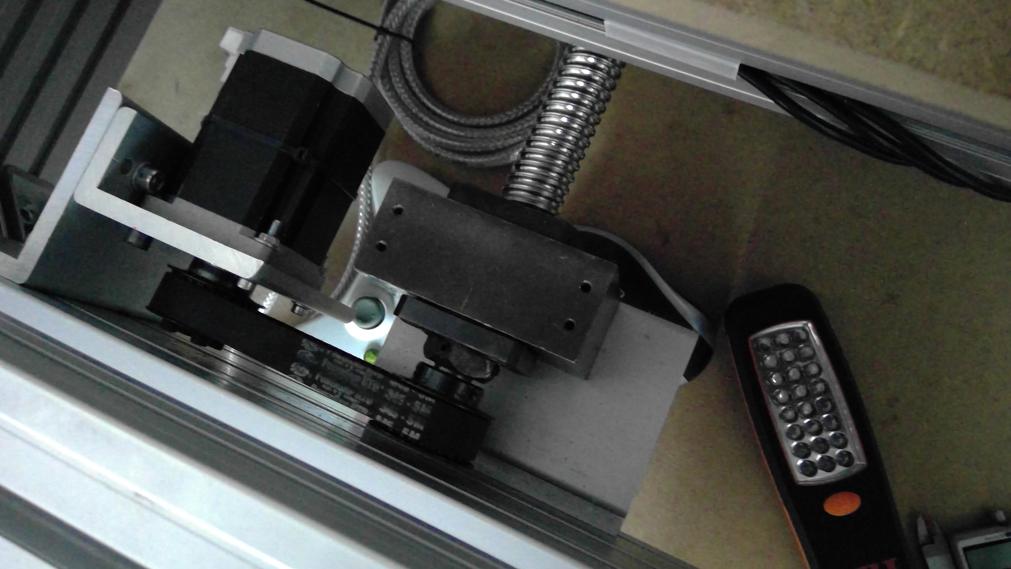

:oops: Pomiędzy palcem a kropką pozostaje jedwn wolny zwój gwintu,wiec wynika z tego ze to skok 10?
W linku film z palcem w roli głównej dla pewnosci dla waszych oczu:
Wiec chyba pozostanę przy opcji pierwszej 1/5 i rozdzielczosc 0,01
Nie dodałem a co bardzo ważne przy konfiguracji, Śruby są połączone z silnikami za pomocą kół pasowych 24 zęby na każdym więc przełożenie 1:1 nie gra roli w konfiguracji....(chyba?) :oops:

Jak byk masz śrubę dwuwschodową. Miałem już to napisać z tydzień temu ale mi się jakoś nie chciało bo byłem pewien że inni na to wpadną i napiszą za mnie :P Zresztą sam taka zamawiałeś o skoku 10 i taką właśnie dostałeś od firmy. Przełożenie na kołach zębatych masz 1:1 i nie ma znaczenia czy mają po 20 czy po 60 zębów. Są takie same więc przełożenie się nie zmienia. Zbyt duże kółka mogły by mieć negatywny wpływ na przyspieszenie maszyny (potrzebny dłuższy czas na rozpędzenie ciężkiego kółka).

Powiem szczerze że jestem pełen podziwu sprawdzania skoku śruby na palec.
Nie wiem jaki jest problem w tym żeby ustalić sobie punkt odniesienia na stole zrobić jeden pełny obrót śrubą i zmierzyć suwmiarką lub czujnikiem zegarowym i już wiadomo na 100% jaki jest skok i wtedy czy śruba ma dwa wpusty czy sześć nie ma żadnego znaczenia.

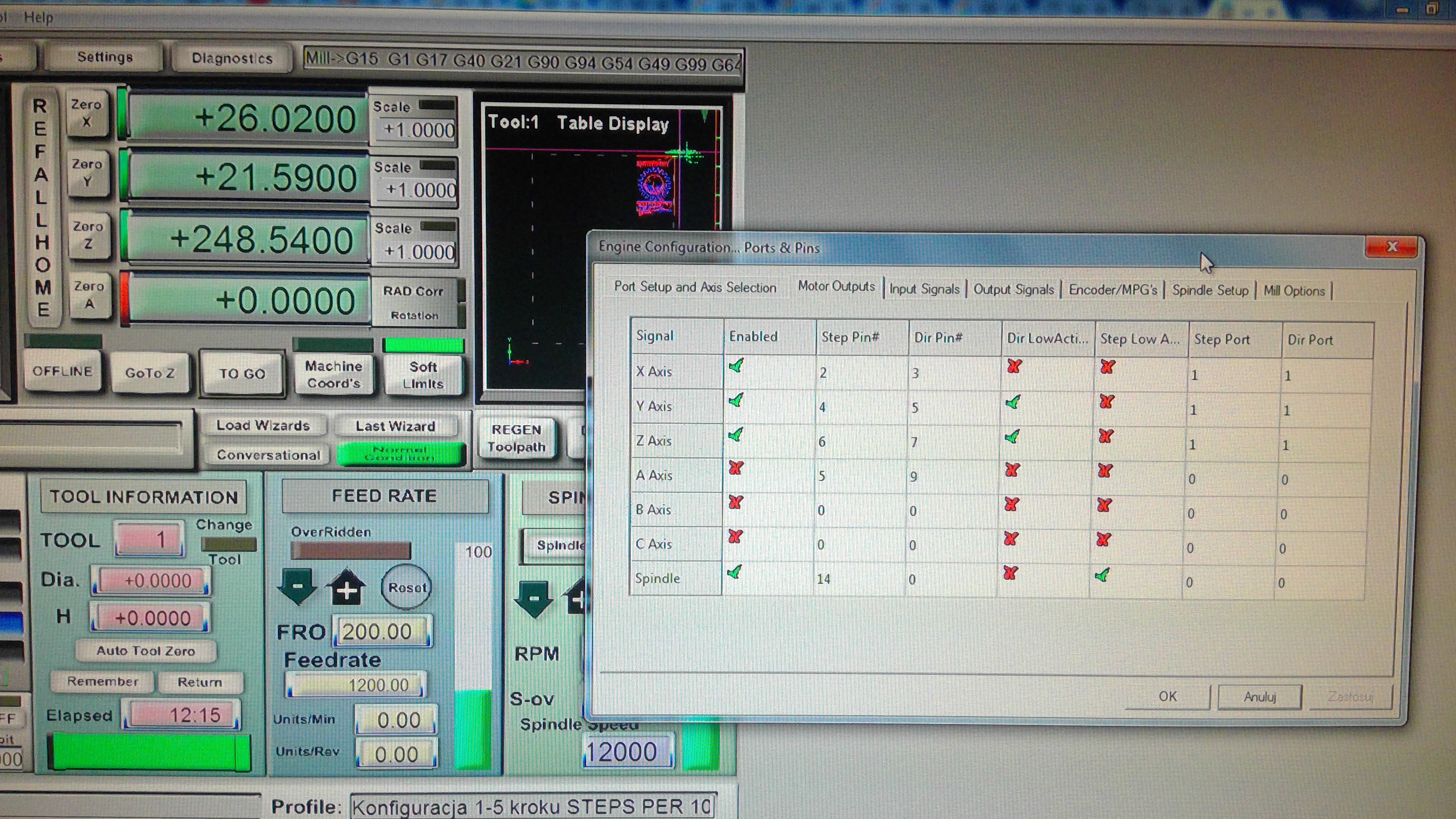

To ja mam kolejne pytanie. Dlaczego muszę mieć taką konfigurację jak ze zdjecia przy osi X ?,chodzi o DIR LOW ACTIV...gdy jest tak ustawione wszystkie kierunki są prawidłowo, natomiast gdy zaznaczę na zielono przy osi X DIR LOW ACTIV wtedy naciskając na klawiaturze lewo oś porusza sie w prawo.
Pytam bo osie Y,Z maja zaptaszkowane na zielono i działają tak jak powinny, kierunki są prawidłowe.

Post napisał: dudziak4 » 15 maja 2017, 21:15
Skoro osie przy tej konfiguracji chodzą prawidłowo więc nie ma się nad czym zastanawiać.
Dir low active właśnie służy do zmiany kierunku obrotów silnika po to żeby nie trzeba było fizycznie zamieniać miejscami przewodów w szafie.
