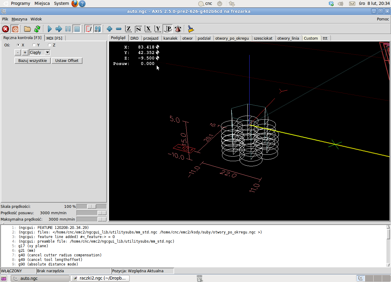

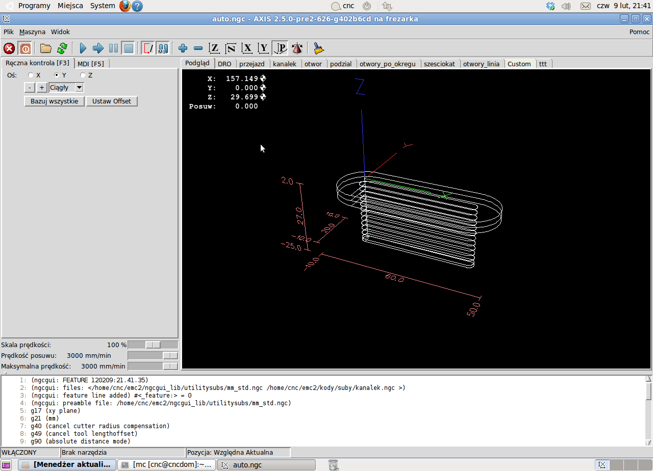

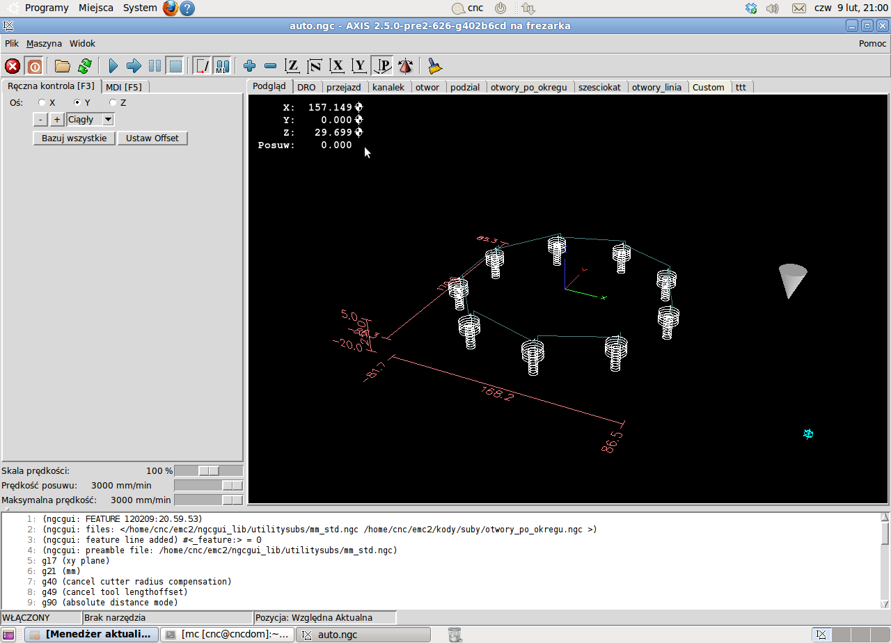

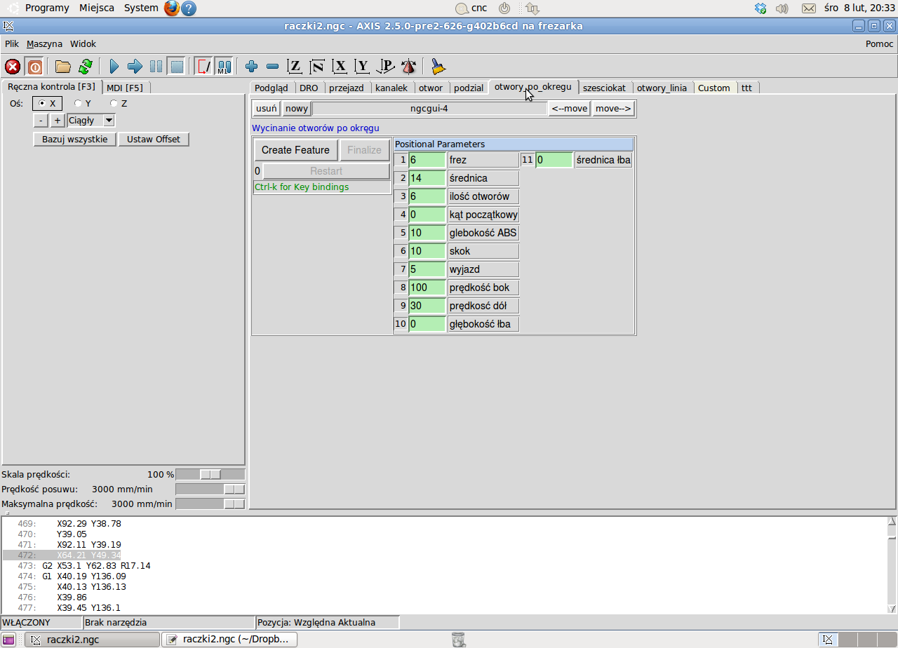

To nie czytaj głupotek i przekomarzanek a patrz na zrzuty ekranów. Jako stary fachman nie możesz nie docenić możliwości wybrania podstawowych procedur z zakładek i wykonania po podaniu parametrów.
Że o składaniu tych operacji w jedną nie wspomnę. :)

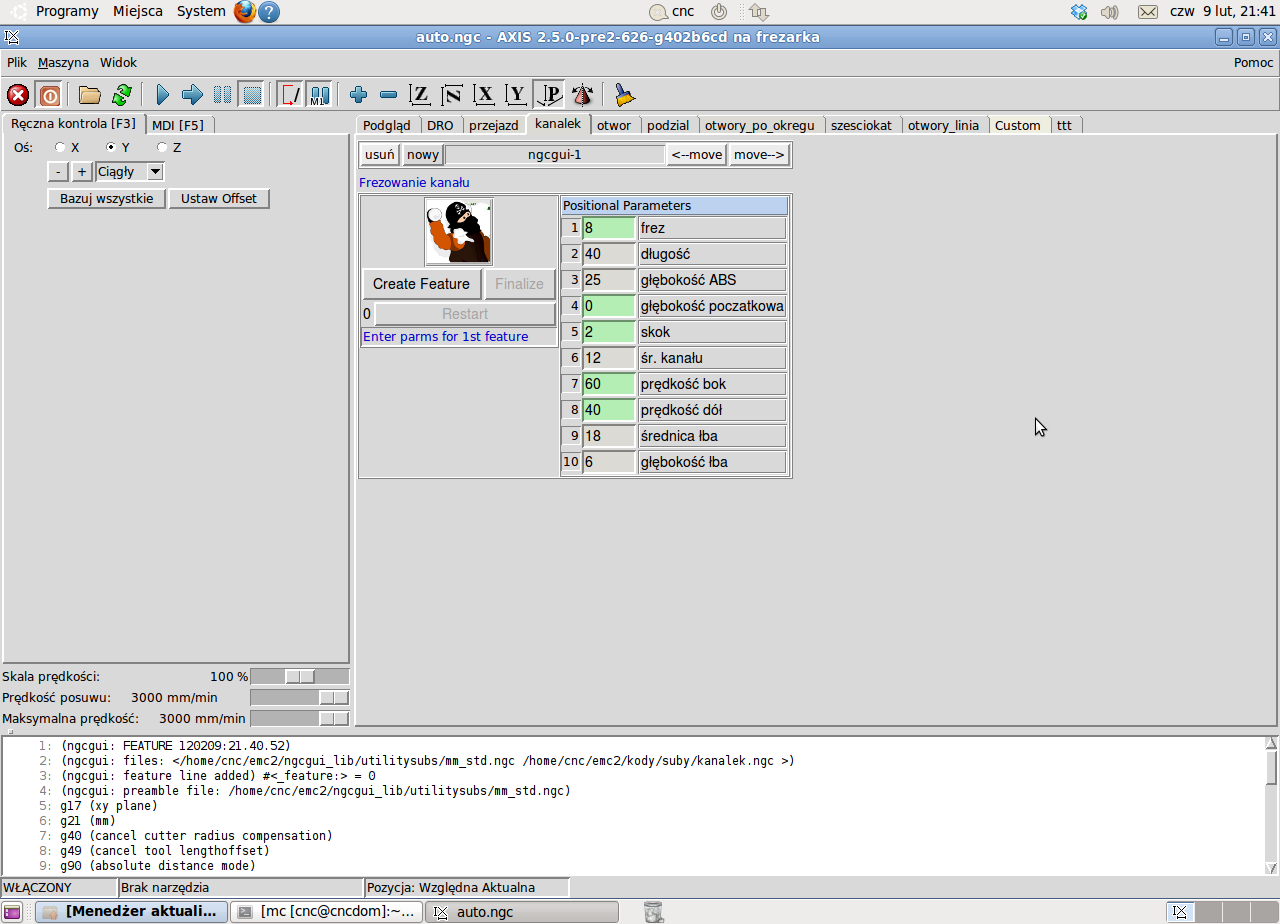

#24
Post napisał: MlKl » 08 lut 2012, 21:36
Dodawanie takich zakładek jest śmiesznie proste:
Taki plik tworzy zakładkę do toczenia półkuli - część formatki zatytułowana "Parametry" to efekt odpowiednio sformatowanych komentarzy na początku pliku, za wykonanie odpowiada kod z jego zakończenia. Nie ma ograniczenia ilości takich procedur, można je łączyć w dowolnej kolejności i z dowolnymi parametrami.
Kod: Zaznacz cały
