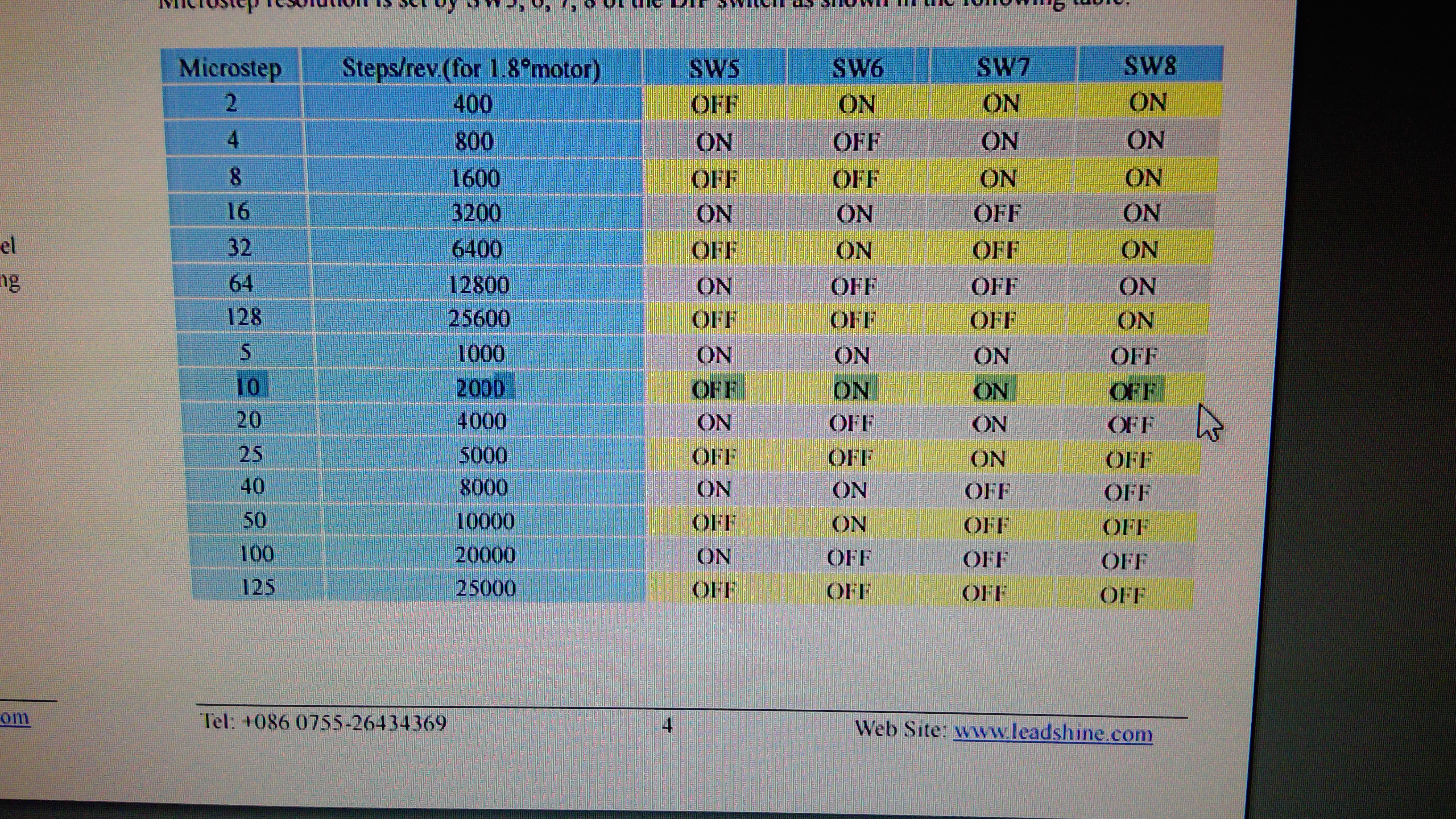

no to teraz na sterownikach ustaw krok 1/10 czyli:
SW5: OFF
SW6: ON
SW7: ON
SW8: OFF
Daje to 2000 mikrokroków na obrót czyli 400 mikrokroków na mm - tyle wpisujesz w "steps per"...
Sprawdź jednostki w machu i zobacz błąd x0->x50 ile teraz wynosi...

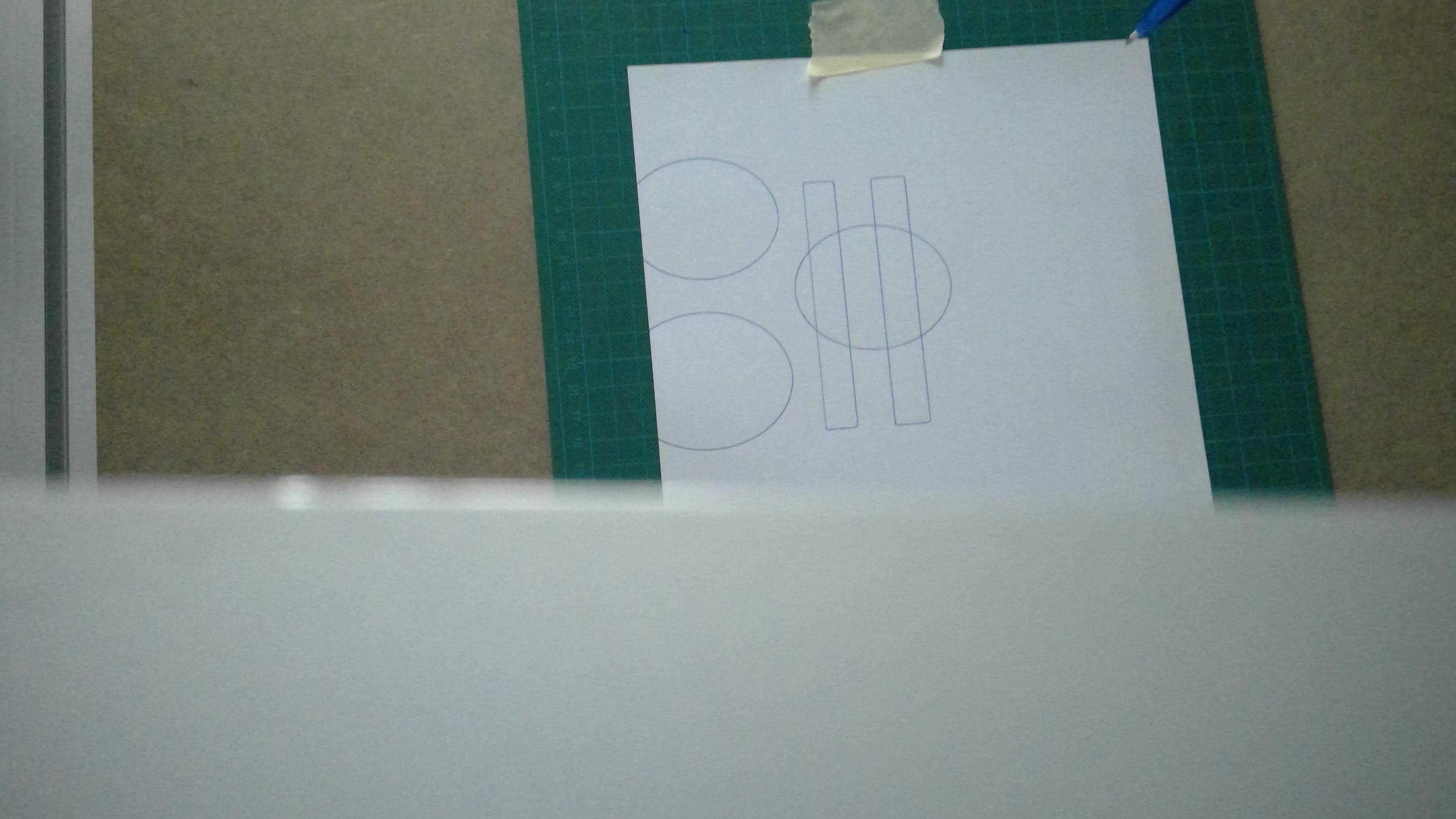

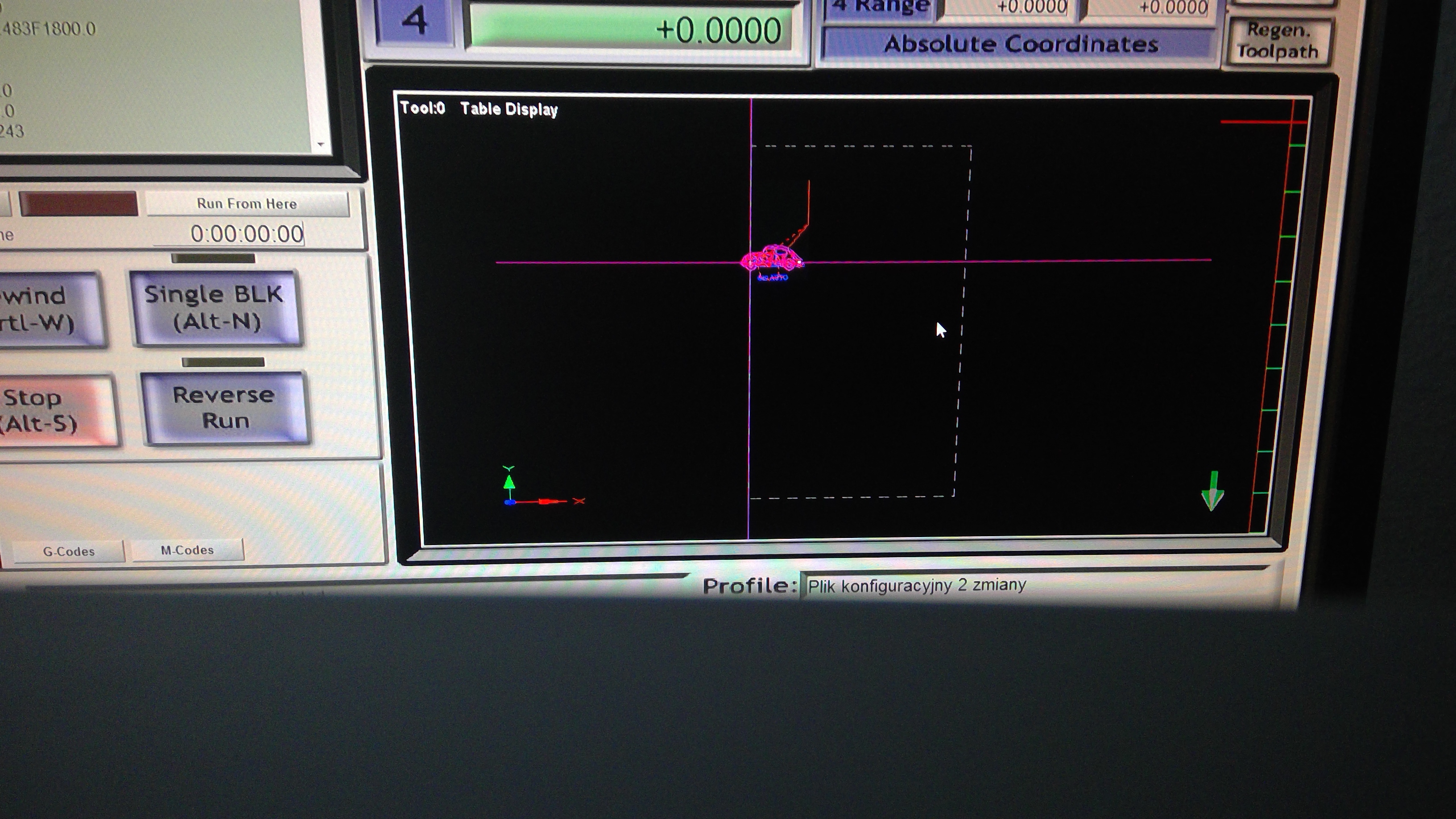

No i nie tak hop-siup. Dalej cos nie tak...wskazałem jako zero materialu lewy górny róg kartki
i na TABLE DISPLAY wychodzi ona za obszar stołu jak i w ogóle nie w tym miejscu.
Oryginalnie kartka leży na środku stołu.
Teraz jeszcze lepiej....zamiast kółek wychodzą jaja...
kopciuch
Stały bywalec (min. 70)
Posty: 74
Rejestracja: 06 cze 2007, 08:05
Lokalizacja: Radom
Post napisał: kopciuch » 08 maja 2017, 22:49

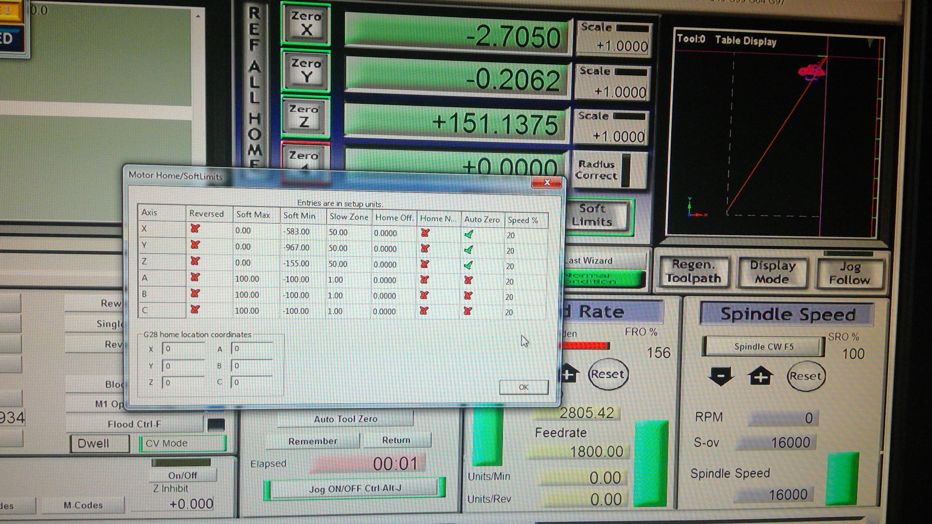

Jak chcesz szybciej zeby maszyna jeździła to zmień wartość w polu velocity - ona odpowiada za prędkość przejazdu osi ale uważaj bo jak przesadzisz silniki mogą zacząć gubić kroki
Jak maszyna robi jaka robi jajka to znaczy ze któraś oś ma źle ustawione wartości osi - naprawa metodą opisaną powyżej-SETTINGS >SET STEP PER UNIT
[ Dodano: 2017-05-08, 22:54 ]

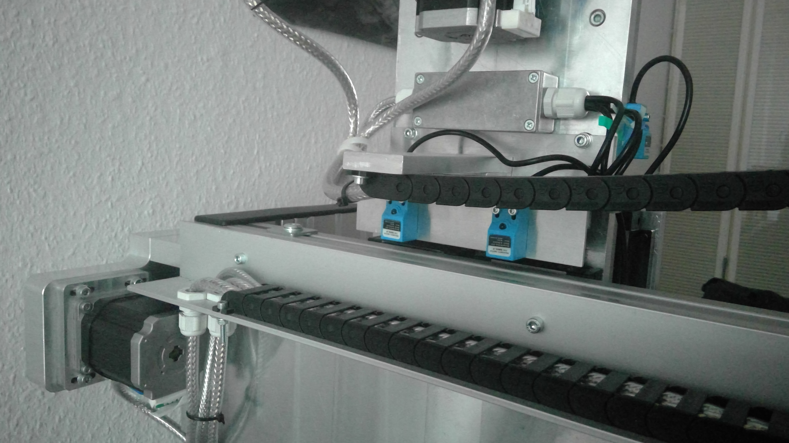

Zrób zdjęcie maszyny i zaznacz gdzie masz krancówki od bazowania
Masz zaznaczone Auto zero w motor home /softlimits i dlatego jak oś dojedzie ci do krancówek po prawej ci zeruje Dro jak wpiszesz tą wartość co masz z minusem do okienka home off (tylko bez minusa) to jak oś ci się zbazuje to wyswietli ci tą wartość a nie zero
[ Dodano: 2017-05-08, 22:56 ]
W motor tuning and setup w STEP PULSE wstaw 1

Ustawiłem Vielocity na 3000,silniki chodzą szybciej, ale będę musiał zobaczyć czy nie gubią kroków. Czyli co? Kontrolować wyniki na DRO?
Co daje PULSE 1?,tak ustawiłem.

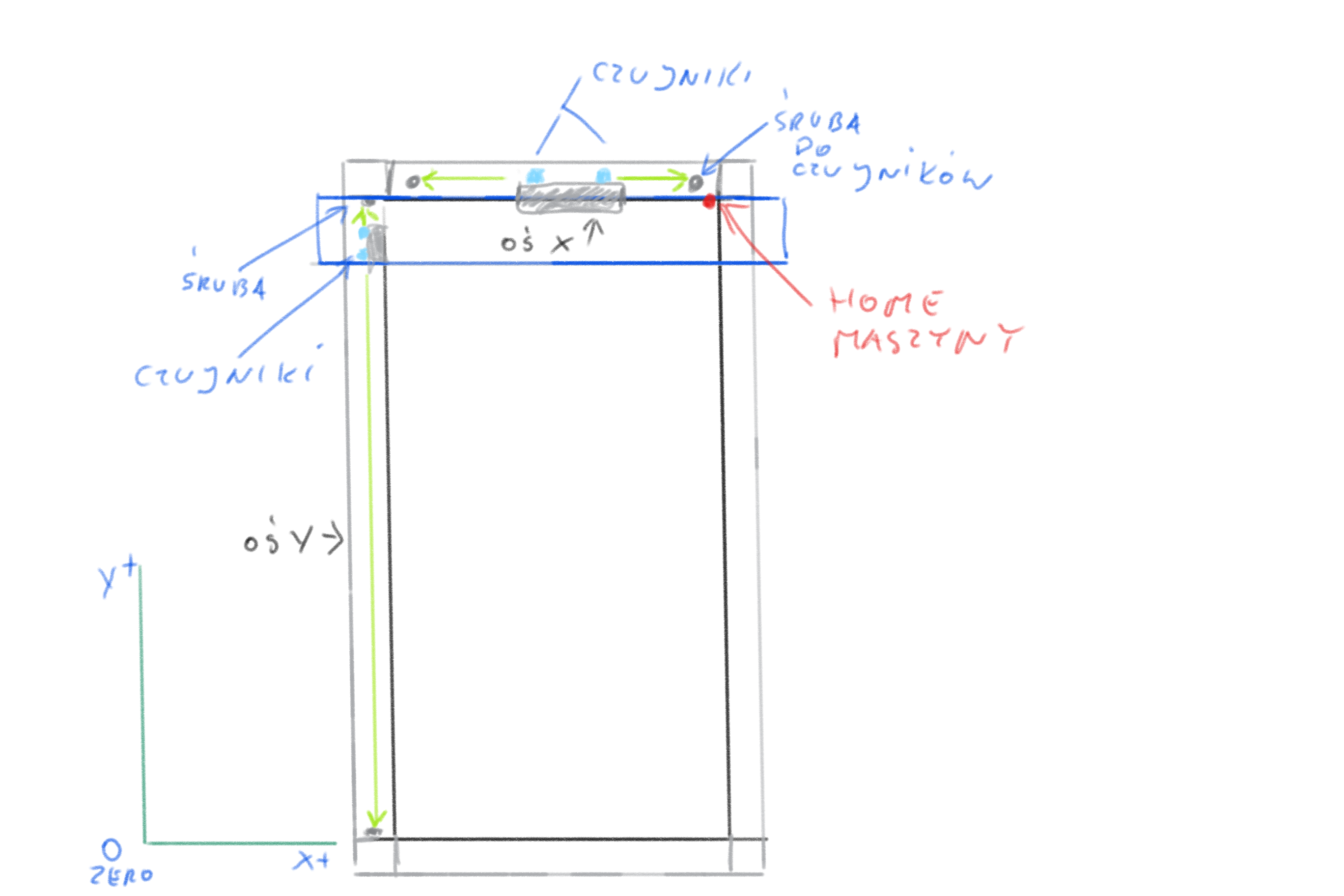

Poniżej szkic sytuacyjny maszyny i krańcówek z bazowaniem-HOME MASZYNY
A jak sie nastawia wogóle HOME MASZYNY w innym punkcie? np.zetka pośrodku stołu?
Petroholic
Posty: 2688
Lokalizacja: Lublin
Post napisał: Petroholic » 09 maja 2017, 09:39
krishandwerker pisze:A jak sie nastawia wogóle HOME MASZYNY w innym punkcie? np.zetka pośrodku stołu?
W twoim przypadku to jedynie makro to umożliwi. Czyli zjazd na home co masz teraz i przejazd na G0 na środek. Żeby zrobić home na środku bez przejazdu z rogu musiałbyś czujniki zamocować na środku.
W maszynach z serwami lub hybrydami można bazować na indeksy...
Według mnie masz home dość fajnie bo mając na środku będzie problem na przykład przy mocowaniu/ściąganiu dużego elementu... A tak masz cały stół wolny do skakania po nim :)
A z innej beczki - dalej rysuje jajka czy pokonałeś temat?
krishandwerker
Znawca tematu (min. 80)
Posty w temacie: 13
Posty: 80
Rejestracja: 17 paź 2016, 21:24
Lokalizacja: Dolnośląskie
Post napisał: krishandwerker » 09 maja 2017, 10:29
Jeszcze nie,dlugopis sie połamał...... :oops: dalej mecze i ucze sie zakresu stołu i jego konfiguracji.

skoro masz ustawioną prędkość 1200 mm/min i przyspieszenie 200 mm/s to nie ma się co dziwić że bazowanie i zabawa jog-iem to tragedia.
Jaja zamiast okręgów robi ci pewnie dlatego że akceleracje masz za nisko i dana oś nie zdąża się rozpędzić przy nawrocie.
Daj akceleracje przynajmniej 1500 mm/s a prędkość na początek 5000 mm/min i od razu się się sprzęt ożywi i przestanie se jaja robić :lol:

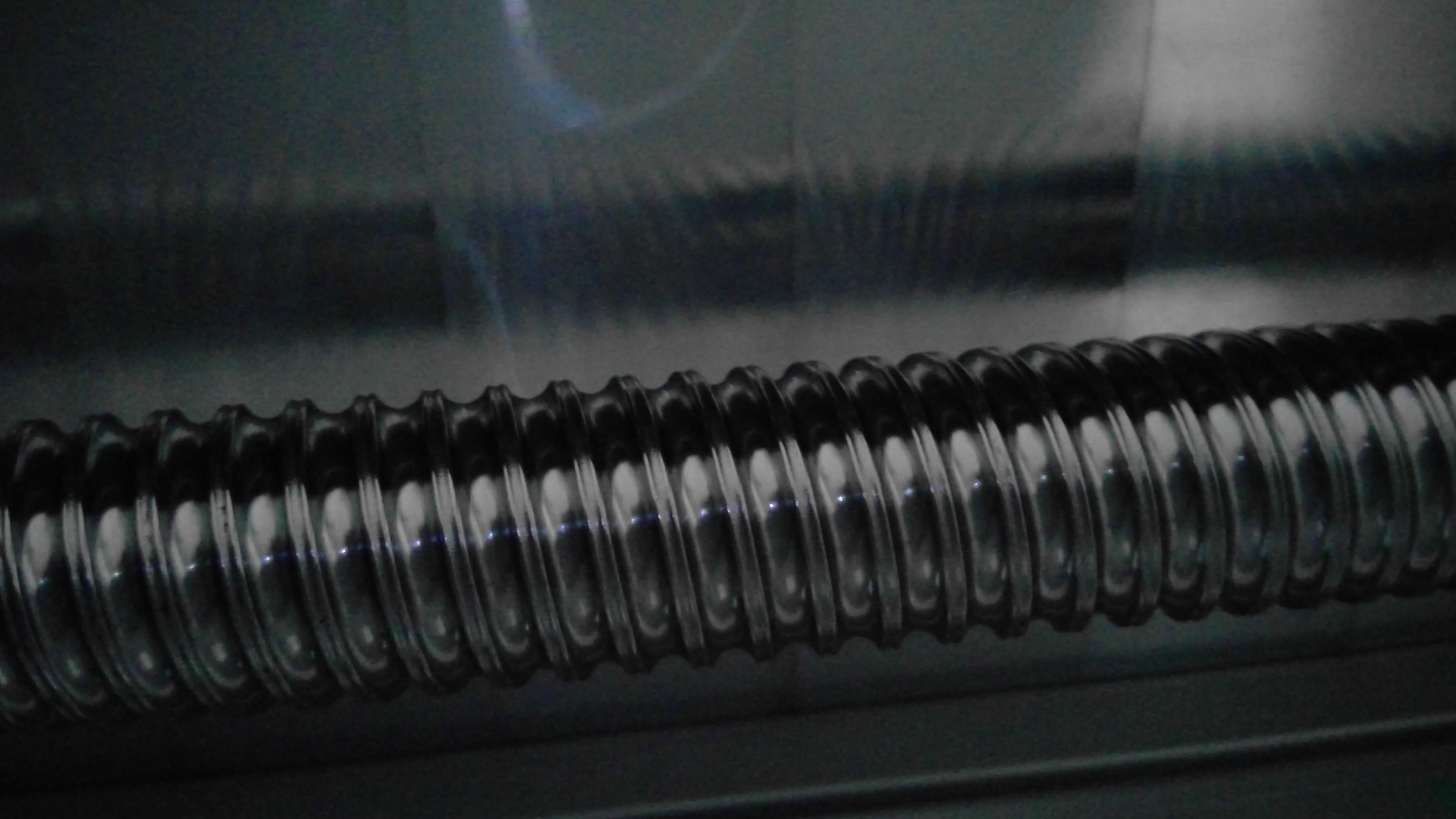

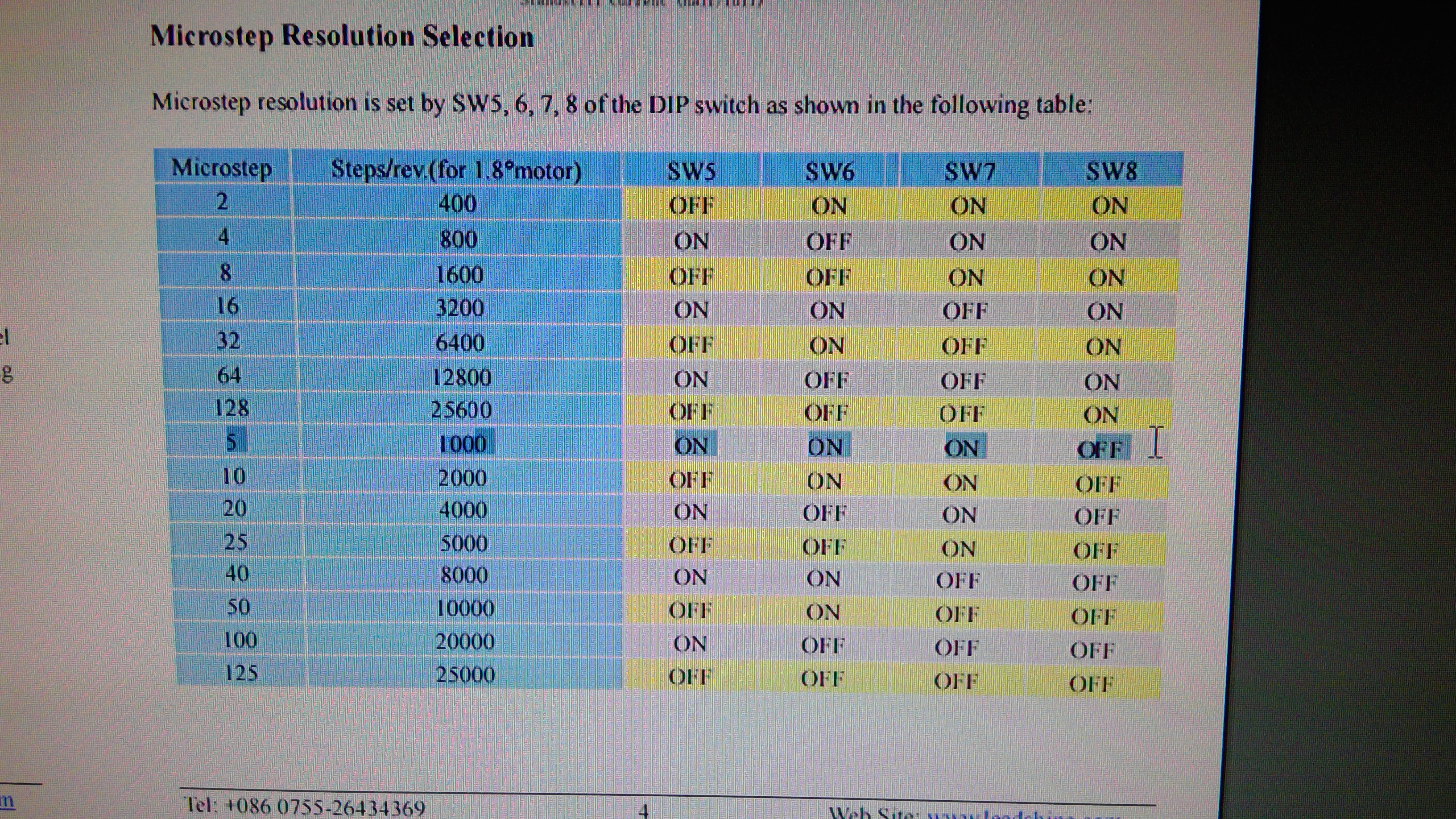

Panowie, ta śruba to chyba jednak jest o skoku 10 bo:
Przy tych ustawieniach jak na zdjeciu:
1/5 >1000 kroków / 5mm(skok śruby) =1000/5mm=200 tak wyliczenia sa prawidłowe,ale
Gdy daje STEPS PER 200 wymiary są nie prawidłowe i Mach przelicza to na STEPS PER 100 i wtedy wymiary są ok ale gdy tez przeliczymy 1000/10(10 to skok śruby)=100 i wtedy te STEPS PER 100 daje prawidłowe wymiary przy przejazdach
Przy ustawieniach jak na zdjeciu:
0Obrazek
Liczyłem to tak ale chyba źle
1/10>2000 krokow/5mm(skok sruby)=2000/5=400. Wymiary były nie prawidłowe przy przejazdach ..Mach zamienił to na STEPS PER200 i wtedy ok
I z tego tez wynika ze liczone powinno byc 2000/10=200
Czyli śruba ma skok 10?
Mierzyłem suwmiarką było 5mm
Daje zdjecie śruby ..ona ma taki rowek na gwincie
Wiec co mam wybrac ?
Pierwsza opcja 1/5 i STEPS PER 100
Czy drugą opcje. 1/10 STEPS PER200
Bo wychodzi z tego ze śruba skok 10mm ma.(ale dlaczego?)
Jakie to ma znaczenie na parametry i prędkości maszyny, które będzie lepsze?
Maszyna kółek nie robi już ...
Petroholic
Posty: 2688
Lokalizacja: Lublin
#20
Post napisał: Petroholic » 12 maja 2017, 21:43
krishandwerker pisze:Czyli śruba ma skok 10?
Od tego zacznijmy... Jeżeli pomiędzy zwojami masz 5mm to może śruba dwuwpustowa?
Zaznacz kropkę markerem na gwincie, przejedź palcem jeden obrót po tej nitce na której jest kropka i zobacz czy wyjdziesz na sąsiedniej nitce czy będzie jedna wolna pomiędzy...
Bez ustalenia na 100% skoku gwintu nie wiadomo co mechrać dalej bo może bazujemy na błędnych założeniach :(
