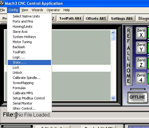

config/state/ .... constant v /exact

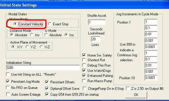

sorki bo teraz trochę zamieszania zrobiłem nie napisałem że już mam macha 3 i to jest w preferencjach jak na foto

Post napisał: djjaroo » 12 cze 2009, 09:59
no mam już pozmieniane ale dalej nic po prostu może jak w cam robię to za dużo punktów jest czy jakoś tak bo już na prawdę nie wiem a jak to robią w profesjonalnych maszynach

"rozdzielczość " modelu a potem toolpath nie ma nic do rzeczy...poprostu kod bedzie mial wiecej lini i bedzie dokladniejszy, jednak CV mode sprawia, ze z wielu "punktów" kodu, jest wyciagana w pewnym sensie "srednia" -nie traktuj tego doslownie.....mach nie zatrzymuje sie pomiedzy poszczególnymi skladowymi kodu-trajektorii ruchu.
Szczerze mówiac jeśli to nie pomaga....hm...to nie mam pojęcia co tam jest grane...czy to wada programowa, czy sprzetu.
Pokaż fragment kodu.......moze tu jest cos nie tak
Jeśli np. bedziesz mial zamiast G 1 -G0 efekt bedzie podobny. pokaz kode.

uwaga!
Tryb CV w machu jest ustawiany jako tryb podstawowy....
Jeśli postprocesor generuje ścieżke, i za kazdym razem dodaje G61 ( exact stop) to CV zostaje zamienione na ES automatycznie...to logiczne.. zobacz w kod...

Post napisał: djjaroo » 13 cze 2009, 11:10
