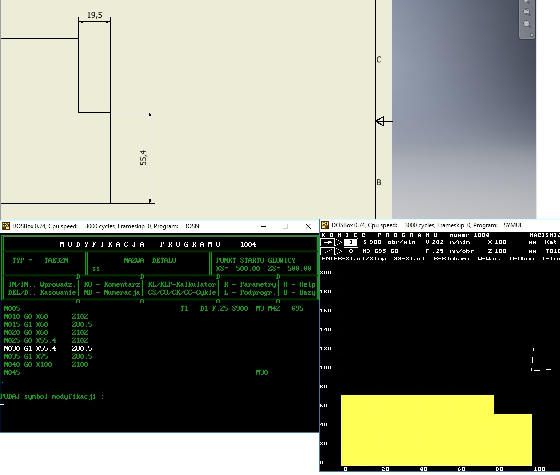

Witam!
Zaczynam dopiero z cnc, absolutne początki, chciałbym jedynie aby ktoś sprawdził mi czy kod jest poprawny, czy wyfrezowany detal jest zgodny z częścią rysunku:

To jest tokarka czy frezarka??

Na tokarke moze by przeszlo.
Na rezarke nie radze probowac.
Pokaz caly detal I gdzie jest zero tego programu

zero ukladu widac na symulacji, czyli z0 na powierzchni szczeki, teoretycznie.
Jezeli umiesz juz ustawic punkty zerowe dla noza, to generalnie ten program przetoczy ci tak jak masz na rysunku, o ile detal nie bedzie duzo dluzszy niz 100mm ani fi surowego walka nie bedzie duzo wieksze niz 60. bo na symulacji wyglada ze zalozyles obroke walka fi okolo 70-72.
ciut za duzo jak dla pierwszego przejscia od razu na fi 60.
Dla bezpieczenstwa jak chcesz to zmniejsz sobie posuw na powiedzmy F0.15. nie bedzie tak szybko szlo i wieksza pewnosc ze ci detalu nie wyrwie.
