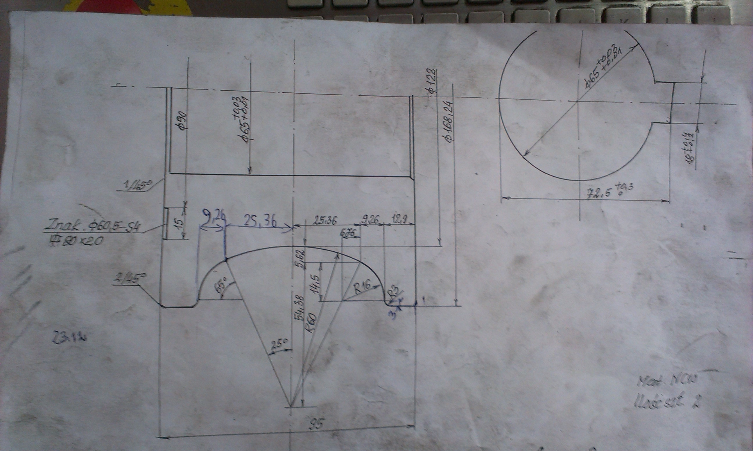

Witam panowie!!!
Potrzebuje pomocy, nie wiem jak zaprogramować ten kontur.....
Wpisałem punkty początkowe i końcowe i wyszły mi cuda, dopiero później powiedzieli mi że trzeba wpisywać K i I tylko jak je obliczyć ....
Proszę o odp. i wytłumaczenie
A to rysunek Obrazek
a to mój mail [email protected]

Post napisał: GrzegorzQ » 17 kwie 2015, 18:57
Wszystko masz na rysunku podane. Potrzebujesz tylko kalkulatora żeby wyliczyć niektóre współrzędne.
Fragment programu na kontur (przyjąłem że pkt. Z0 masz na czole detalu czyli prawa strona na rysunku) i trzymasz za otwór:
G0 X180 Z10
G42 G1 X166.24 Z0
G1 X168.24 Z-1
G1 Z-9.9
G3 X162.24 Z-12.9 I-3
G2 X133.24 Z-22.16 K-16.02
G2 X133.24 Z-72.88 I54.38 K-25.36
G2 X162.24 Z-82.14 I14.5 K6.76
G3 X168.24 Z-85.14 K-3
G1 Z-93
G1 X164.24 Z-95
G40 G0 X180 Z-100
Ps.
Nie zapomnij o prawidłowym doborze geometrii płytki i poprawnym zdefiniowaniu narzędzia żeby zrobić ten kontur.

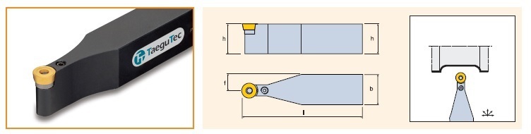

GrzegorzQ
Posty: 41
Rejestracja: 04 lut 2010, 10:57
Lokalizacja: małopolska
#35
Post napisał: GrzegorzQ » 17 kwie 2015, 21:10
Np. takim

Post napisał: kamil1129 » 18 kwie 2015, 11:30
czyli te współrzędne K i I są to odległości środka promienia do miejsca w którym kończy się promień ???? a nie trzeba tego dodawać aby wyszły wymiary rzeczywiste np.
I 162 (122+5,62+54,38) K 47,5 (12.9+9,26+25,36)

Post napisał: WZÓR » 18 kwie 2015, 18:55
kamil1129 pisze:... a nie trzeba tego dodawać aby wyszły wymiary rzeczywiste np.
Kompletna bzdura. :roll:
.... teorii nie liznąłeś kolego?
obrazkowo;
http://zapodaj.net/88ba5ac32f292.jpg.html
http://zapodaj.net/e58e1af686d0e.jpg.html
http://zapodaj.net/5d56f0d023f8d.jpg.html
Mariusz.

Post napisał: GrzegorzQ » 19 kwie 2015, 15:37
Kamil1129
W Sinumeriku współrzędne I i K możesz podać w wartościach przyrostowych lub absolutnych.
Domyślnie są ustawione na wartości przyrostowe, ale możesz je podać również w odniesieniu do pkt. zerowego detalu. W Shopturnie zmieniasz inc na abs, a w G-code zmieniasz składnię na K=AC(...)
I... przyrostowo
I=AC(...) absolutnie
Wybierasz tą metodę którą jest ci łatwiej napisać program.
Ten detal mógłbyś zrobić również nie używając I i K tylko poprzez podanie promieni.
