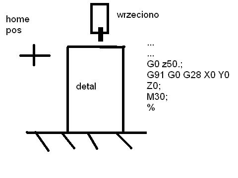

Jescze dodam swoje 5 groszy ;-)
G28 jest jeszcze o tyle niebezpieczna na frezarce, jesli np mamy wysoki detal
W programach wszystko ladnie, powiedzmy na koniec wyjazd Z ponad material np Z50. Od czola narzedzia do materialu jest ok, ale po wykonaniu g28, maszyna uzywa juz wspolrzednych maszynowych i nie bierze pod uwage, ze pozycja home+dlugosc narzedzia aktualnie we wrzecionie jest ponizej materialu.
Efektem jest przywalenie na rapidzie najpierw w Z, a potem w X i Y.

maz pisze: i nie bierze pod uwage
i co ma jeszcze robić? garnki lepić?
jak wrzeciono odjedzie nad sztukę to już się w zecie przecież nie obniży, coś zaplątałeś albo ja żle rozumuje

Post napisał: maz » 29 sty 2011, 00:18
marchru pisze:
Właśnie zjedzie i przywali

Post napisał: Marcin Stachera » 29 sty 2011, 01:01
maz pisze:Właśnie zjedzie i przywali
W znanych mi maszynach nie przywali (pod warunkiem że najpierw samo z odjeżdża)
ponieważ home pos maszyny w osi z jest jej najwyższym położeniem
