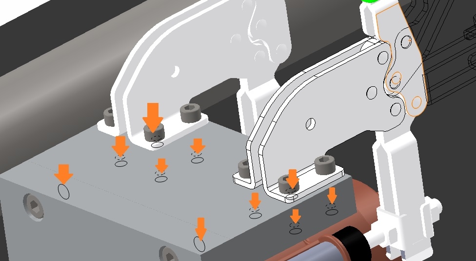

Mam problem w złożeniu przy częściach które mają gwint.
Zarys gwinty przenika przez części i jest widoczna, co sprawia że robi się mały "bałagan".
Czy może ktoś wie jak uporać się z tym problemem?
Zarys gwintu widoczny jest nawet podczas dodania śruby z toolbox_a.
Poniższe zdjęcie przedstawia opisany problem. Szukałem w opcjach ale nic nie znalazłem aby coś takiego można było wyłączyć.

to są otwory z kreatora więc wejdź w część odszukaj szkic w kreatorze i odznacz ukryj/pokaż

Wielkie dzięki, o to mi chodziło.
(+) za pomoc.
A czy jest możliwość w kreatorze otworu ustawienia aby z automatu ukryć oznaczenie gwintu??

W ustawieniach można wyłączyć :)
