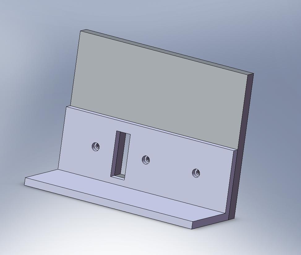

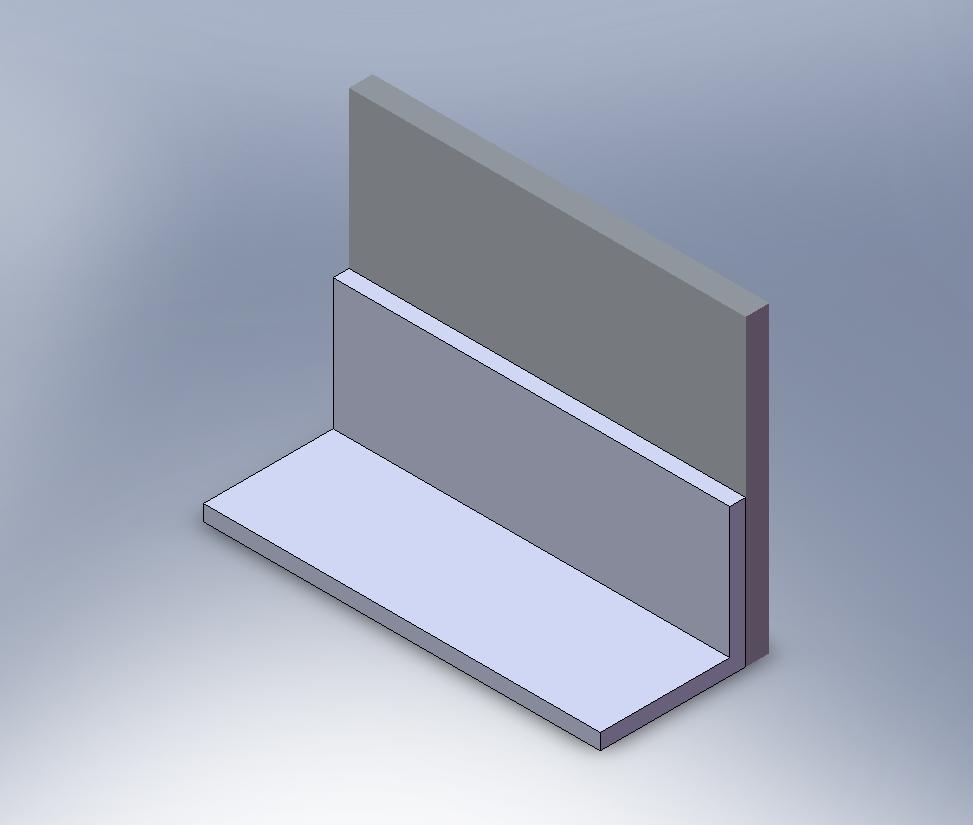

Dla przykładu: mam dwie części - np. płaską blachę i kątownik. Gołe, bez żadnych otworów.
Następnie robię złożenie które wygląda tak:
Następnie robię otwory pod śruby i dodatkowo wycięcie przez wszystko.
Otrzymuję taki efekt:

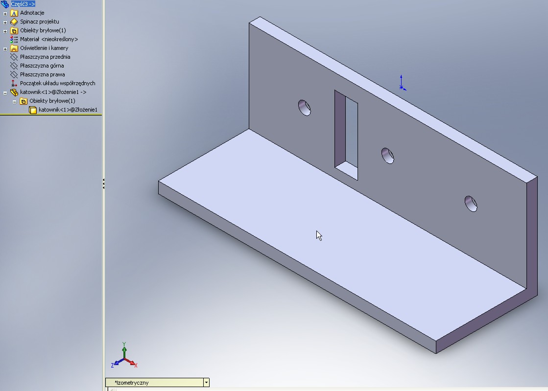

Teraz sedno sprawy - chcę rozłożyć to obrobione złożenie z powrotem na dwie części, wykonuję Plik/Wyprowadź część z komponentu.
Otrzymuję osobny element, ale jest on w drzewie operacji Feature Manager opisany jako Obiekt Bryłowy, co jest pokazane poniżej:
Jak wyprowadzać element, żeby zachował wszystkie operacje z złożenia, ale dawał się dalej w pełni edytować?

Na koniec chciałbym ją wyprowadzić, ale żeby była ta część w pełni edytowalna. Nie jak w powyższym moim przykładzie na 3 obrazku, gdzie jest obiektem bryłowym.

Jeśli złożysz dwie części wstawione z osobnych plików to operacje które wykonasz w założeniu wycięcia i wstawienie otworów itp podczas zapisu i przebudowy uaktualnią się w złożeniu jak i w poszczególnych częściach.
Chyba wiem o co Ci chodzi chcesz w złożeni dopasować party do siebie a później rozdzielić je i pracować na nich osobno :?:
