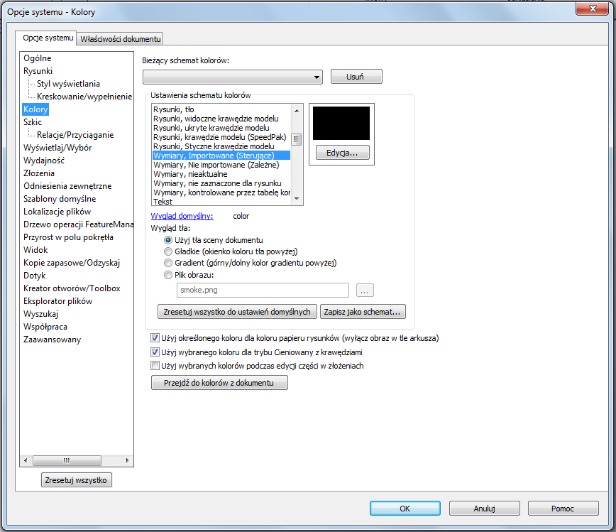

Czyli to, że za każdym razem muszę ustawić kreskowanie przekrojów na rysunku to jest normalne i nie da się tego ustawić w szablonie, to do czego odnosi się ta opcja (patrz w dół). Chciałbym żeby zawsze robił tak samo.
Jeżeli to tu to dlaczego nie mogę nic zmienić?
Wymiary zawsze wyświetlały mi się ma czarno. W szablonach SW też tak jest. Jak zapisałem do pdf z SW to wymiary nie były czarne tylko szare jak na kompie, wolałbym gdzieś to trwale przestawić na czarno, mniej jest to denerwujące.
Nie ma to jak spędzać wieczory na szukaniu czegoś takiego

Jeżeli chcesz mieć kreskowanie takie jak pokazujesz to wybierz materiał z biblioteki DIN Żelazo
Jeśli chodzi o ustawienie kolorów to
Narzędzia -> Opcje -> Kolory -> i z listy wybierasz
wymiary, importowane sterujące -> ustawiasz kolor
wymiary, nie importowane zależne -> ustawiasz kolor
ustawiasz sobie 2 takie same kolory i po sprawie
P.S wszystkie ustawienia tego typu są właśnie w opcjach
