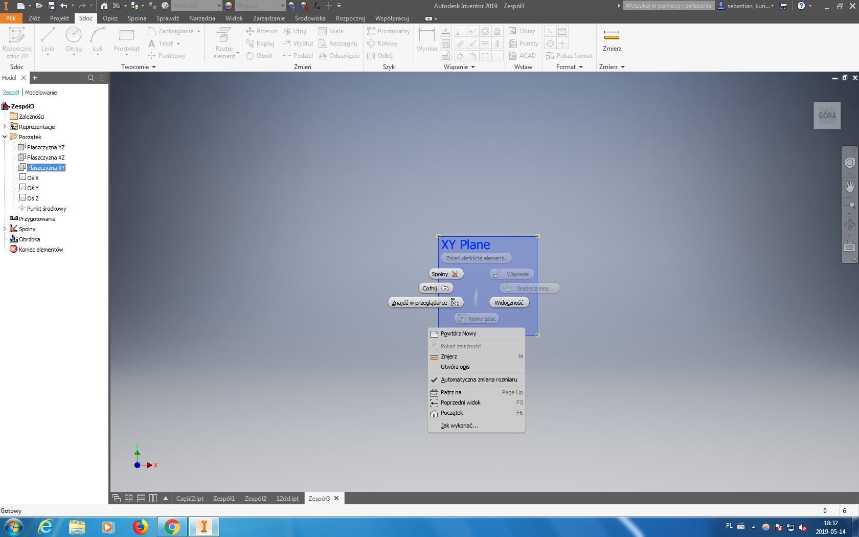

Cześć. Tak jak w temacie, niby prosta sprawa ale nie potrafię tego zrobić. Przykładowo chce stworzyć ramkę 3000x1000 i później do szkicu dodać profile, czy powinienem najpierw stworzyć szkic w część.standard.ipt i później powstały szkic otworzyć w konstrukcja spawana.iam?
Bo jeśli od razu wybiorę zespół > konstrukcja spawana.iam to nie mogę tam stworzyć szkicu, nie wiem dlaczego ale podsyłam screena.

Żeby nie zakładać nowego tematu to zapytam tutaj. Wymiar 1500 Jest od osi do osi a ja chciałbym, żeby był od początku ceownika do końca ceownika, czy muszę edytować szkic i pomniejszyć go czy jest jakaś inna alternatywa?

Post napisał: Tomasz_K » 14 maja 2019, 21:03
Nie, nie musisz.
W kreatorze jako punkt wstawiania profilu początkowego nie wskazujesz środek a punkt z boku.
