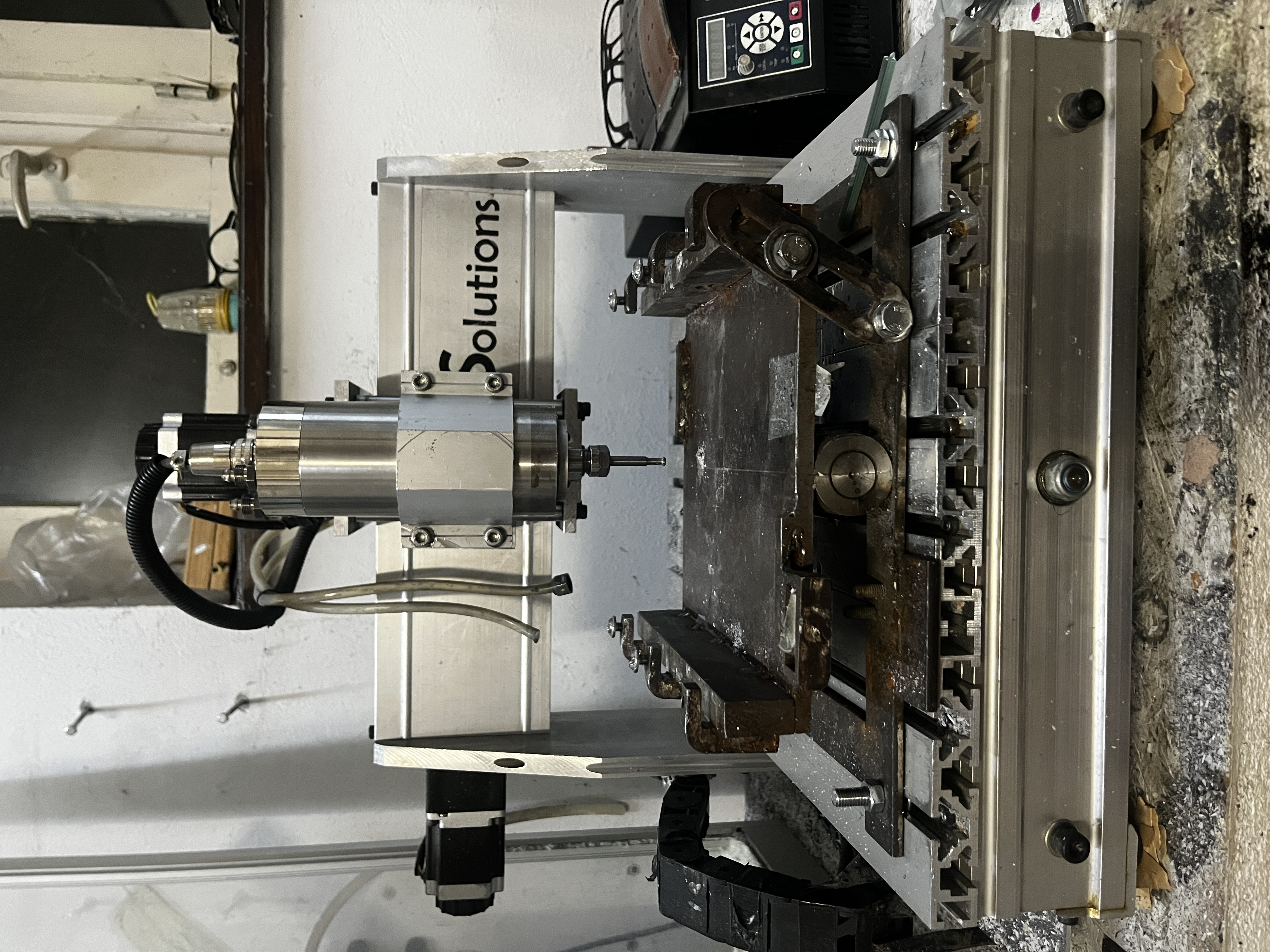

dziękuję Panowie za zaangażowanie ! @jasiekk7 jeśli mógłbyś nagrać byłoby extra !
no dużło łatwiej jest z plastikowymi okularami,tam robi się nowej na płasko, oprawkę wygina z płaskiego i potem dopiero na ciepło wygina oprawkę, ale jak wiadomo Chińczycy robią to w cenie takiej że nam się nie opłaca :)

loook pisze: to 2 niezależne wycinki kuli połączoane mostkiem
Zamiast studiować nowy program pomyśl o obrocie wrzeciona jako 4 osi tak aby czoło freza/grań można było ustawić stycznie do tej krzywizny. Zawieszenie wrzeciona z obrotowym napędem to dysk 120-140mm o grubości 35mm. Masz miejsce.
Używasz Macha, możesz w nim wprowadzić automatyczną zmianę pochylenia wrzeciona w zależności od współrzędnej X - samo się dopasuje i rowek będzie frezowany dokładnie wg zarysu freza i w środku grubości oprawki. Nie potrzeba cudownego oprogramowania, nadal Artcam da radę jak dotychczas bo obrotem zajmie się formuła Macha.
A Ty tylko DXF na płasko.

@qqaz to jest bardzo ciekawe co mówisz i da efekt jeszcze lepszy bo frez będzie prostopadle.
Dodane 54 sekundy:
@qqaz jak wygląda takie wrzeciono ?

Bez TCPC sobie możesz odchylać ;) Jak odchylisz wrzeciono o 15 stopni np. wokół osi Y (oś B) to od razu masz inne współrzędne końcówki narzędzia X i Z, bo obrót ma miejsce względem osi wrzeciona, a nie końcówki narzędzia. Przy odchyleniu osi B maszyna od razu musiałaby skorygować X i Z - tak właśnie działa TCPC, którego Mach nie ma.

To nie wrzeciono tylko jego zawieszenie które umożliwia jego skręcanie od pionu. Logicznie podobne do osi obrotowej gdzie pod płaszczyznę obróbki sztywno zawieszonego wrzeciona ustawiasz odpowiednio detal. Różnica tylko mechaniczna

Acha, czyli nie wiesz.
Ale zainteresuj się tablicą z funkcjami które są w Machu.
Może nazwa inna niż TCPC trochę myli?
FTW pisze: ↑
09 lis 2025, 13:17
Jak odchylisz wrzeciono o 15 stopni np. wokół osi Y (oś B) to od razu masz inne współrzędne końcówki narzędzia X i Z,... ...Przy odchyleniu osi B maszyna od razu musiałaby skorygować X i Z - tak właśnie działa TCPC,..
Dokładnie tak właśnie to działa
Look ma stałą krzywiznę detalu i jego położenie ( na osi X)
x=wspx+ f(x)
z=wspz+f(x)
Oczywiście f(x) to tylko aby wskazać że tam właśnie znane Ci TCPC. które uwzględnia zmianę położenia X i krzywiznę detalu w tym miejscu.
A w Machu tą zmianę opiszesz.
I działa!

W jaki sposób chcesz to zrobić płynnie i wygenerować na to program? Załóżmy, że ścieżka w płaszczyźnie X-Y ma 2000 punktów, w każdym jednym trzeba podać kąt B i przeliczyć nowe współrzędne X-Z. Skąd weźmiesz B w tych punktach?

Mam taka platformie obracam ją ręcznie żeby zrobić dziurki prostopadle do materiału i tak jak kolega wspomina muszę jakby oszukać współrzędne

Zrobić z tego 4-oś i cud mniót :)
