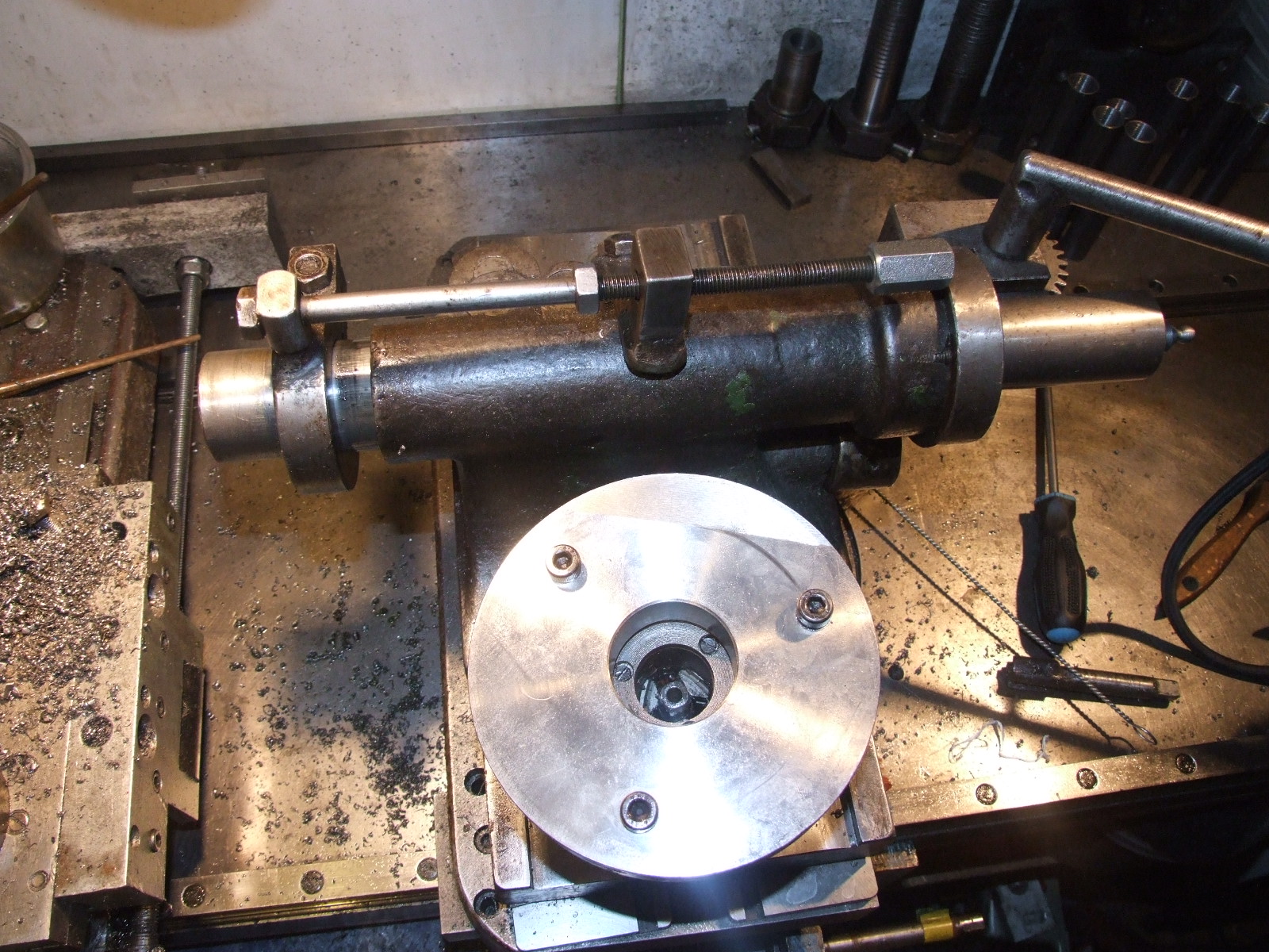

RomanJ4 pisze: jeśli uchwyt mocowaniu jest na suporcie
uchwyt mocowany jest w tulei konika, a konik nie jest zablokowany na prowadnicach

orientuje się ktoś gdzie można nabyć tą "lufke"?

Post napisał: MlKl » 13 lut 2013, 00:49
Najprościej zrobić sobie - na zdjęciach widać o co chodzi. Na Allegro bywa, ale trzeba wypatrzyć, bo ludzie faktycznie nie wiedzą, jak to nazwać, albo sprzedają w pakietach po zmarłym ojcu, czy wujku, i wtedy trzeba wyłowić z wielu przedmiotów na zdjęciu zbiorowym.

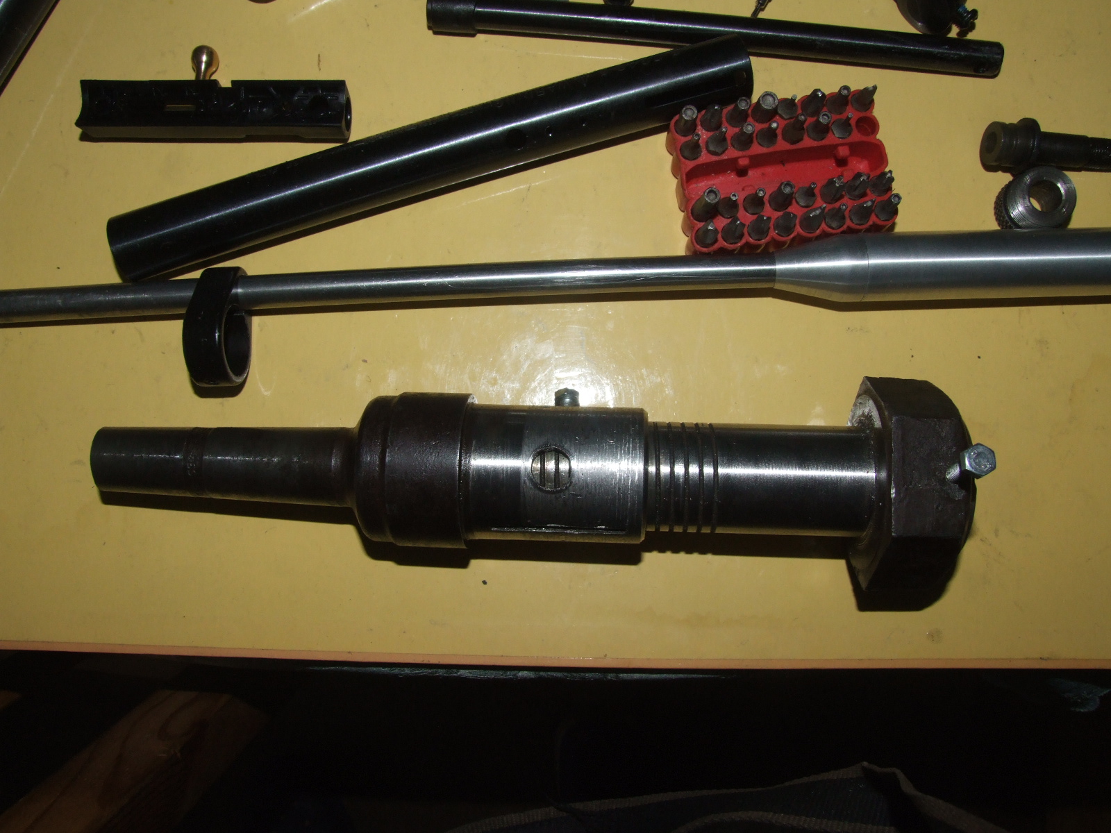

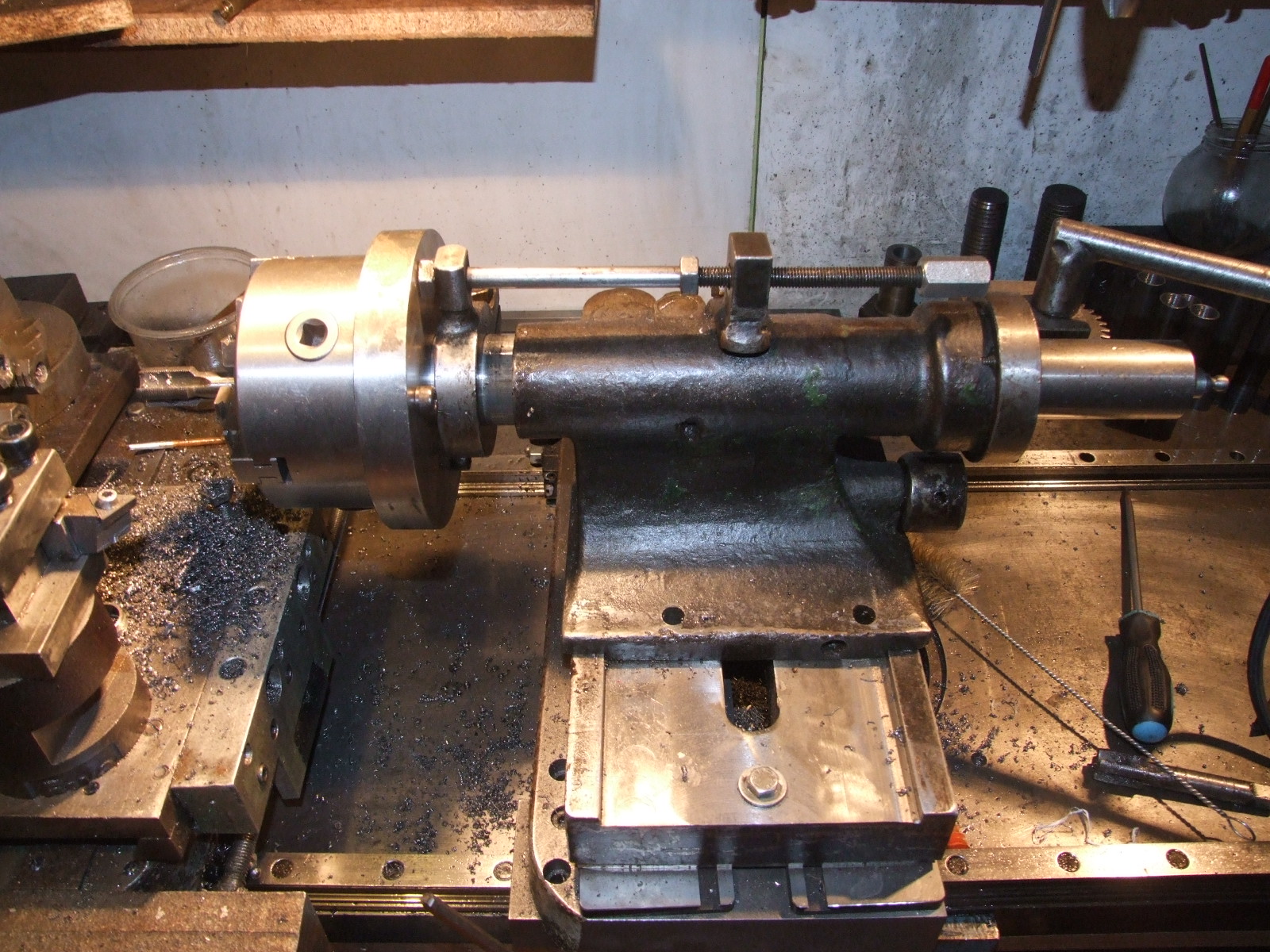

Post napisał: MlKl » 13 lut 2013, 08:07
http://archiwumallegro.pl/przyrzad_do_g ... 47685.html
Aukcja stara, ale może klient jeszcze te lufki robi, tak jak w opisie aukcji obiecuje.
Jak masz tokarkę, to se sam zrób, to naprawdę żaden problem. Ja swoją zrobiłem z resztek jakiegoś narzędzia, mocowanego w koniku na stożek MK3.
Jak widać, owe resztki to ten kawałek po lewej, posiada otwór fi 32 mm, w który wchodzi śrubka z dźwigu. W tej śrubce oprawiłem narzynkę M22x1, śrubka jest przewiercona po długości na fi 25 mm, w łbie śrubki jest wytoczone gniazdo pod narzynkę. Ponieważ mam konik z dźwignią, nie bawię się w mocowanie tych oprawek w lufce suwliwie, ale na poprzedniej tokarce tak mocowałem, używałem również wtedy uchwytu tokarskiego fi 160 zakładając go na te resztki jak na poprzednich zdjęciach uchwyt 125 zakładam na pinolę konika.
Wykaż się fantazją, wykorzystaj, to co masz pod ręką. Cały pic polega na tym, że narzynka ma być umocowana osiowo do uchwytu, nie może się obracać, ale musi się swobodnie poruszać od i do uchwytu w zakresie długości planowanego gwintu, no i ten gwint musi w nią wejść.

Post napisał: RomanJ4 » 13 lut 2013, 08:43
Aby nie boksować się z wykonaniem stożka Morse'a, można do zrobienia swojej lufki wykorzystać gotową już tuleję redukcyjną, z odpowiednim do naszego konika stożkiem, jako tę część po której suwa się tuleja z gniazdem dla narzynek :idea:
Obrazek (ta a'44zł)
Można przetoczyć jej część walcową jeśli potrzeba, wywiercić i nagwintować otwór pod śrubkę ustalającą, a przy okazji mamy do wykorzystania podstawową funkcję tej tulei jako przedłużka.
dorabiamy część suwliwą i wkładki redukcyjne na różne rozmiary narzynek do gniazda podobną jak tu
i gotowe
