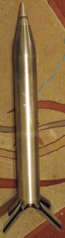

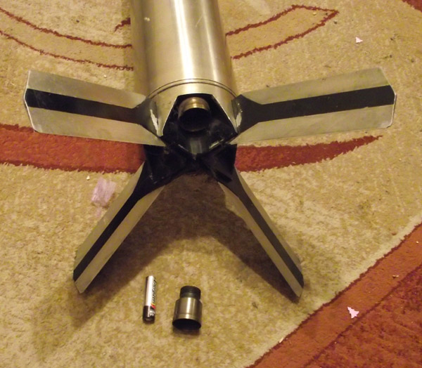

Czy ta dysza ma byc taka długa ? Mam fabryczną rakietą z czterema dyszami i mają jakieś 4 cm. Może ktoś poznaje co to za model :
[ Dodano: 2011-01-15, 19:54 ]
dziwne - forum nie chce przyjąc drugiego zdjęcia

wyglądają na delavela - od razu napisze dla potencjalnych wykonawców ze wykonanie jest takie że widac przejscie narzędzia ze sporym skokiem
kupiłem od ruskich :mrgreen:
wiem jak się wkleja zdjęcia mimo to po kilku próbach nie weszło - obróciłem foto w pion i teraz jest

Z pierwszego zdjęcia widać, że są 4 dysze a nie jedna centralna więc mogą być mniejsze.

nie chodzi mi że mniejsze tylko że inne proporcje długości do średnicy

Sądząc po fotografii, że komora spalania dla tych czterech dysz jest jedna i duża, ilość wyrzucanego gazu determinuje inne proporcje niż w przypadku dysz pojedynczych. Proporcje dyszy podanej przez kolegę, jak sądzę, powodowałyby za duże opory i wzrost ciśnienia w komorze spalania do wartości przekraczającej jej wytrzymałość. Krótko mówiąc dławiłyby przepływ, co w konsekwencji doprowadziłoby do eksplozji.
Oczywiście konstruktor tego silnika musiał uwzględnić w założeniach te wszystkie parametry.

Ja myślę, że to jeden silnik z czterema dyszami a nie 4 silniki, dlatego jak napisałem maja inne proporcje. W tak małej rakiecie i to jeszcze na niesterowalne paliwo stałe gdzie strumienie nie są równoległe do siebie byłoby bardzo trudno uzyskać idealnie symetryczny ciąg z 4 silników.
Więc kwestia równego odpalenia nie ma tu zastosowania.
