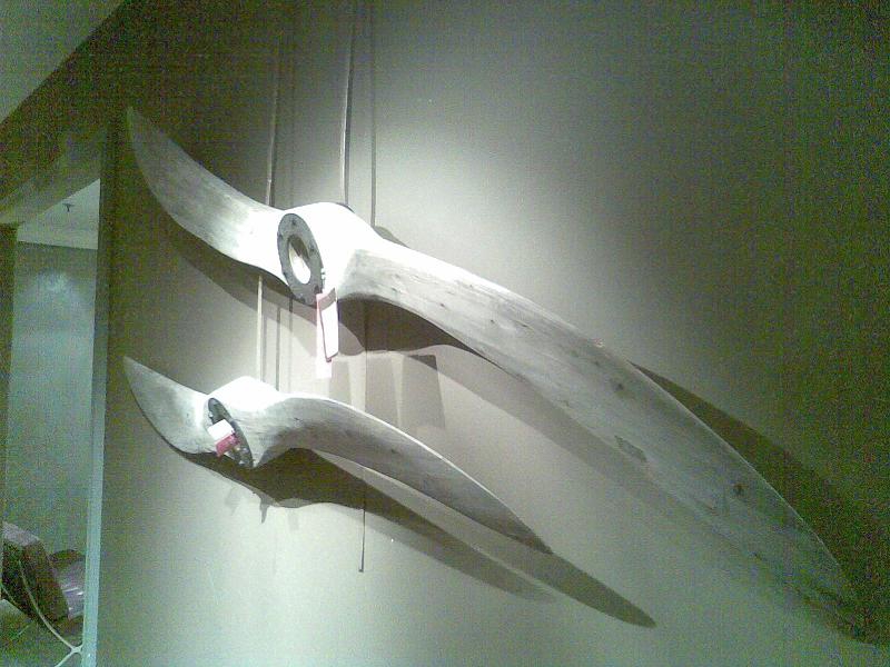

no to jak sie nie znasz na programach cad/cam to sie poznaj, bo bez tego nie ruszysz smigła z uwagi na powierzchnie parametryczne rozchodzace się pod duzym kątem natarcia przy piaście i łagodnie wypłaszczającym się na końcówkach.
cam do obróbki 3 osiowej wystarczy, a ploter z 4 osią indeksowaną np do obracania klocka o 180 stopni
a takie smigiełeczko kiedyś se wyfrezowalem
