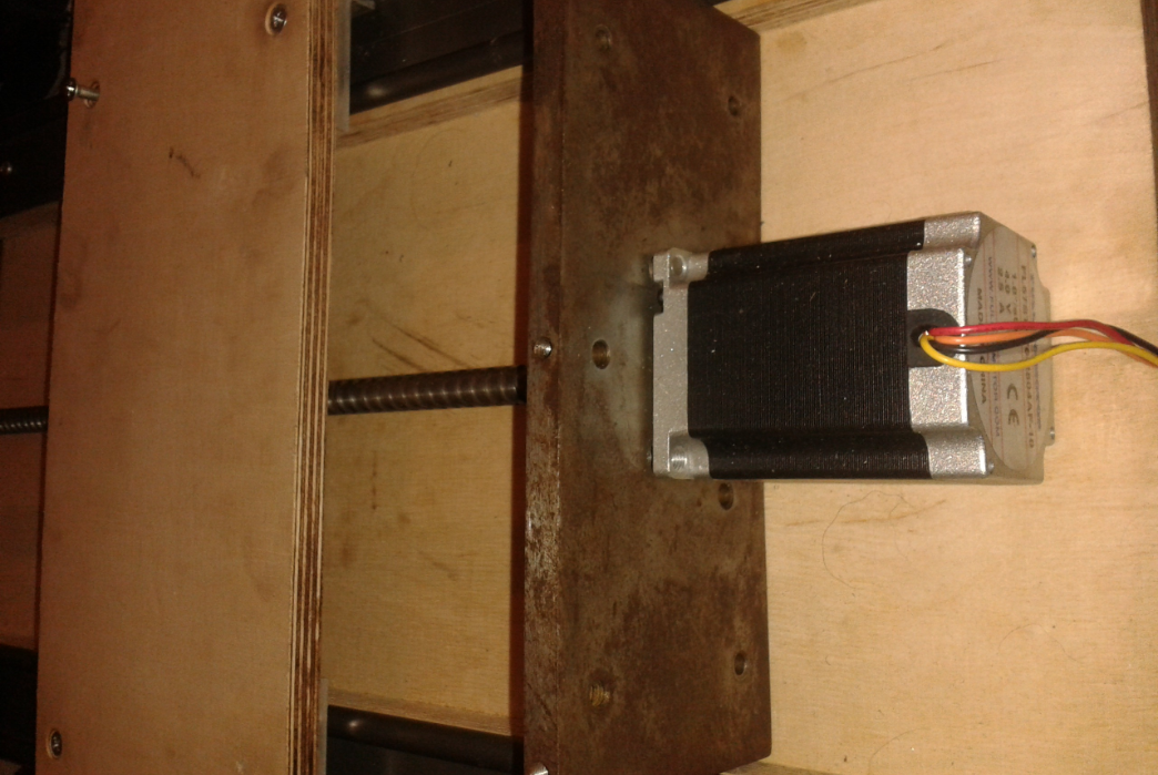

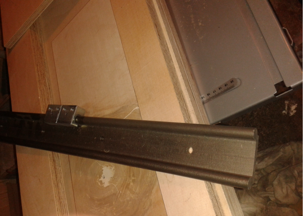

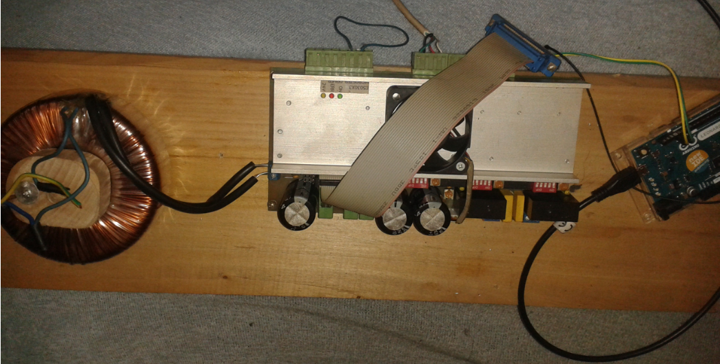

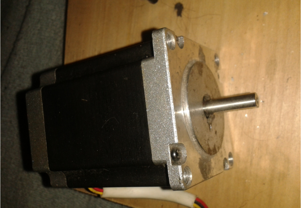

Długo mnie tu nie było, a w między czasie trochę pomysłów w mojej głowie się urodziło.
Zakładam temat dla modelarzy lotniczych i nie tylko, proszę piszcie wszystkie wasze spostrzeżenia na temat frezarki do śmigieł.
Obecnie jestem na etapie projektowania na bazie elementów ze szrotu oraz ze sklejki 16-18mm.
Posiadam:
3Xsilnik 2-fazowe 2.5 [A] 1.8st
1XŚruba trapezowa 16X6 z nakrętką(długości ok. 50cm)
6Xprowadnice które ciężko opisać ale powinny się nadać :razz:
Sterownik z Allegro dla 3 osi na prąd do 3[A] zgodny z mach 3(jakieś tam przymiarki robiłem)
Na frezarce planuję robić śmigła jedno oraz dwułopatkowe z drewna bukowego,dębowego, olchowego i być może włókna węglowego(po wstępnym zaformowaniu).
Prędkość ma dla mnie drugorzędne znaczenie, byle by było dokładnie(0.1mm).
Mam nadzieję że udział na tym forum w jakiś sposób mnie zmobilizuję w mojej pracy.

Post napisał: Piroman1024 » 23 wrz 2016, 16:25
Czołem,
Planuję robić śmigiełka(tak do 7-u cali średnicy), a nie śmigła wielkie :smile:
Pantograf w moim przypadku odpada gdyż chciałbym tworzyć coraz to nowe śmigła, a nie powielać już gotowe.Filmiki super - "Hindus" wymiata oczywiście.
Tymczasem zamieszczę co tam mam we warsztacie na dzień dzisiejszy.Obrazek

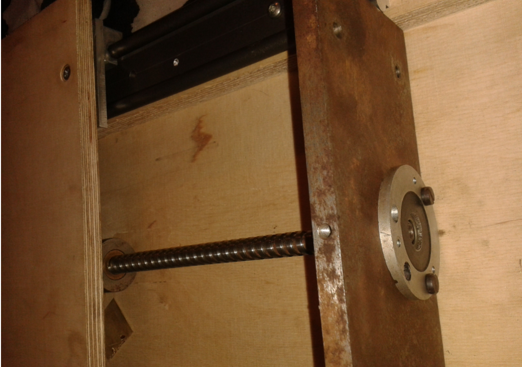

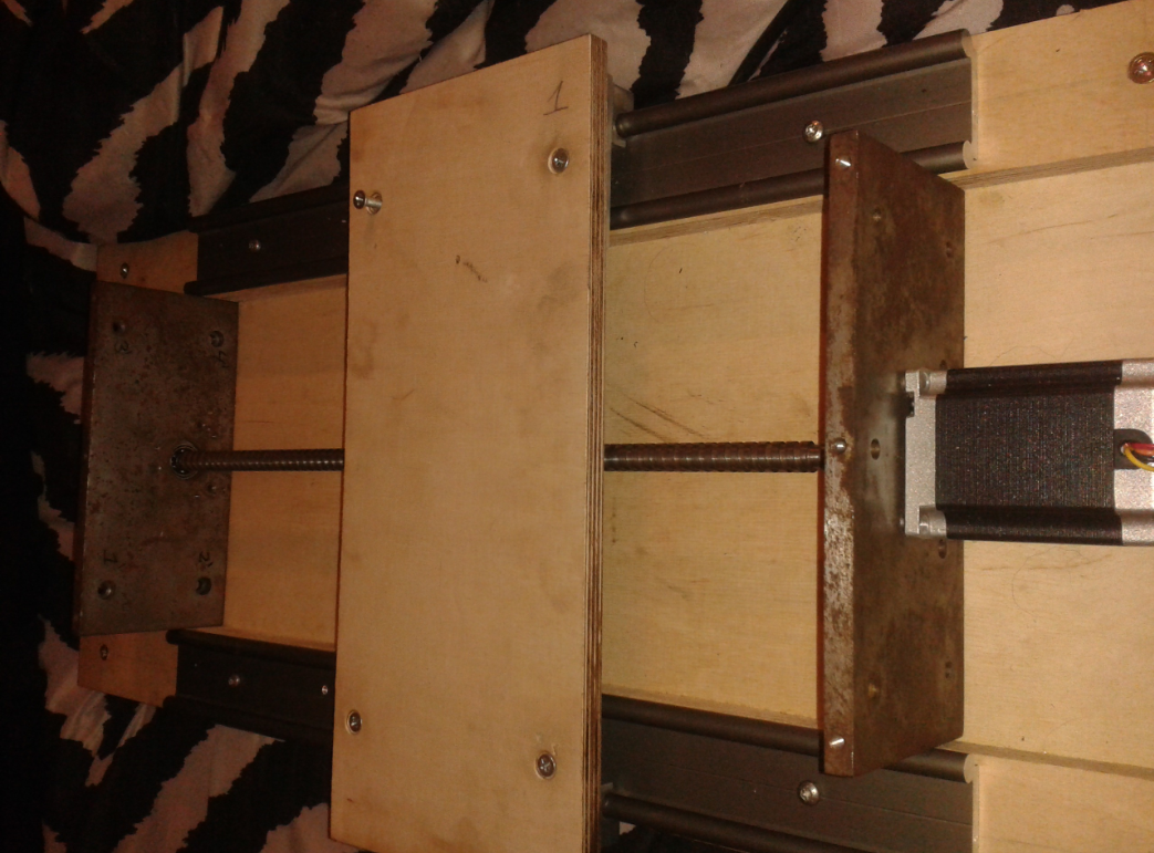

Post napisał: Piroman1024 » 27 wrz 2016, 21:29

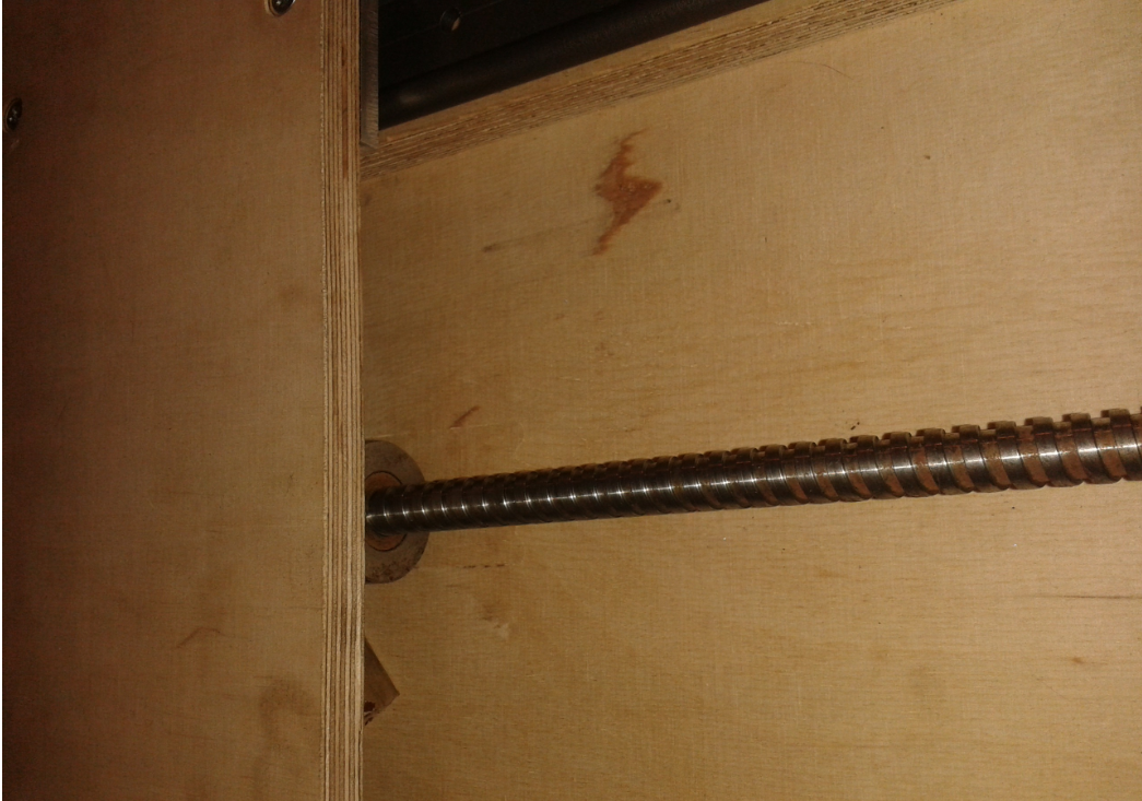

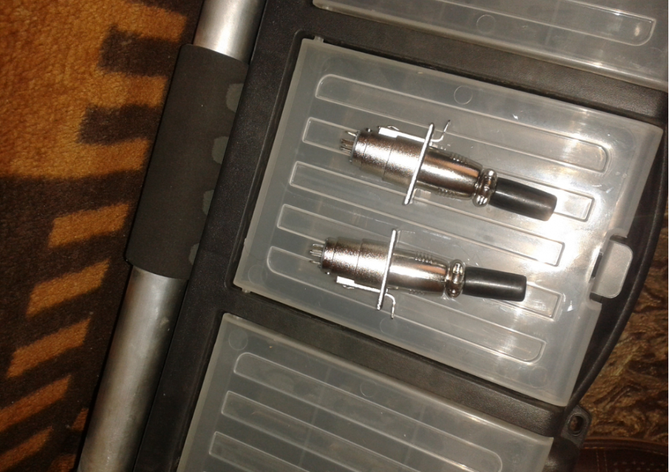

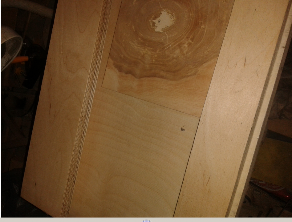

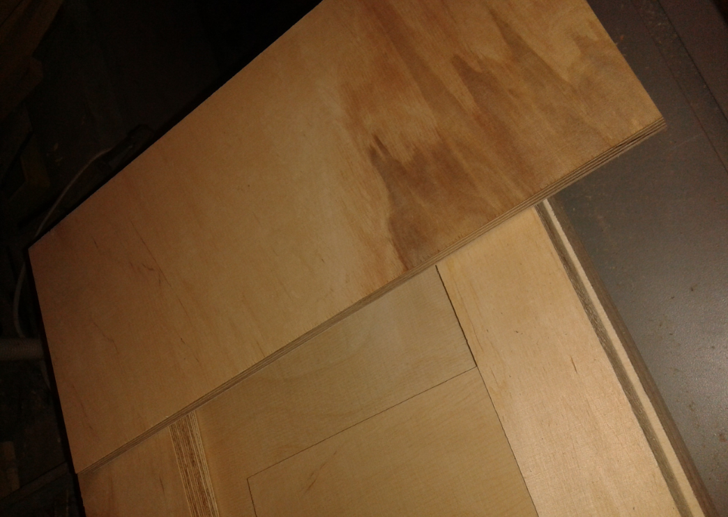

Trochę pociołem, trochę posklejałem i poskręcałem.
Wyszła z tego jedna szufladka, jeszcze nie wiem dla której osi(x albo y). Prowadnice trochę ciężko chodzą ale przynajmniej nie mają luzów :oops:
Poniżej wklejam fotki z dotychczasowych postępów.
Drugą szufladkę mam zamiar wykonać w takiej samej technologii, nad prowadnicą osi z się jeszcze zastanowię ale najprawdopodobniej kupię gotową.
Panowie podpowiecie na jakim programie najlepiej wygenerować śmigło podając jako parametry skok i średnicę oraz cięciwę, czy raczej będzie to trzeba pisać samemu :mad:
Jestem kiepski jeśli chodzi o programy cad/cam.
