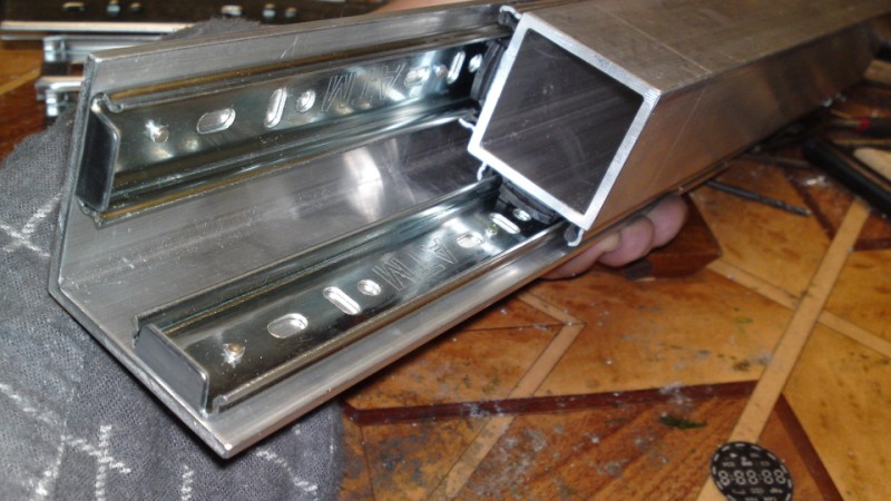

W tym wątku przedstawiam moją skromną maszynkę .
Na początek kilka parametrów :
-pole robocze - 380 x 350 x 70 mm - nie zamierzone ,takie wyszło
-łożyskowanie wszystkich osi - prowadnice szufladowe 45mm -w sumie 12 szt.
-napęd x , y - pasy zębate HTD M3 9mm
-napęd z - TR16x4
-silniki - TERAOKA SPH 54-K2 -takie miałem z jakichś zabytkowych drukarek
-sterowanie PIKO CNC + SSK B01 1/2kroku
-wrzeciono - coś chińskiego ,frezarka górnowrzecionowa po wymianie łożysk i dorobieniu
kasowania luzu ,pisze na niej że 1050W -pisze ,papier cierpliwy :wink:
chyba na razie tyle.
Bardzo niepewnie podchodziłem do tego co wymyśliłem ,ale pierwsze testy (na razie z pisakiem żelowym i czujnikiem zegarkowym) przeszły moje najśmielsze oczekiwania .

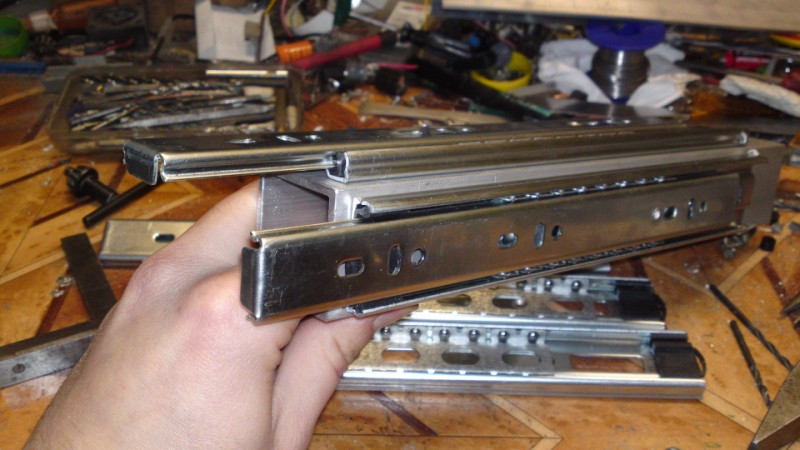

Dlaczego nie pewnie - spytacie . A dla tego ,że nie spotkałem się na forum z takim sposobem połączenia dwóch prowadnic szufladowych w jedną "zespoloną" prowadnicę .
Może nie jest to najwygodniejsze i bardzo łatwe w konstrukcji ,ale wielokrotnie podnosi sztywność. A po wykonaniu dwóch pierwszych ,kolejne robi się prawie automatycznie.
tu akurat proces tworzenia prowadnic na oś z
W ogóle pierwsza wersja to miał być drewniak na trapezach i szufladach :razz:
Jednak życie często weryfikuje nasze plany i to co wyszło będzie można ,ocenić ,podpatrzeć ,wyśmiać ,zachwycić się tym, lub po prostu zobaczyć. :shock:
Więcej zdjęć w galerii ,kolejne będę dodawał do wątku ,może jakiś filmik się pojawi ,zobaczymy.
Jak by się komuś te prowadnice spodobały ,a miał jakieś wątpliwości to proszę pytać ,chętnie udzielę wskazówek jak się za to zabrać :mrgreen: żeby zrobić ,a się nie narobić :razz:
Pozdrawiam , Michał. ;)

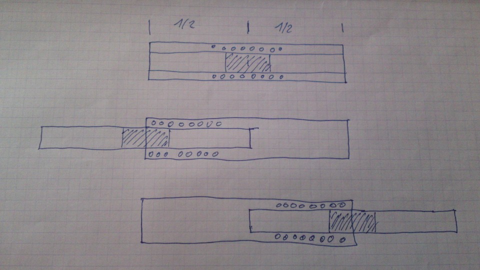

A przyznam, że kiedyś też nad tym myślałem, tylko o nieco innym montażu, żeby je parami montować przeciwbieżnie.
To wtedy powoduje podobną sztywność przy początku i końcu zakresu. W Twoim sposobie, gdzie obie są tak samo skierowane - to na początku - przy maksymalnym wsunięciu jest bardzo duża sztywność, a przy maksymalnym wysunięciu - mniejsza. Dlatego ja bym je w parach poobracał.
Dobrze prawię?

Długo kombinowałem nad sposobem montażu prowadnic i chciałem je przesunąć względem siebie ale doszedłem do jednego wniosku ,że to nie ma sensu.
Nie wiem czy zdołam to jasno opisać słowami ,musiał bym machnąć jakiś szkic ,ale spróbuje .
Sprawa wygląda następująco , prowadnice ułożone są symetrycznie ,a koszyki kulkowe zostały tak ustawione aby znajdowały się na środku . W ten sposób prowadnica w skrajnych położeniach zawsze jest trzymana przez koszyk ,ponieważ przesuwa się on dwa razy wolniej niż ruchoma prowadnica. :roll: Łożysko to też rodzaj przekładni jak by nie było. Wiem , namieszałem trochę ale wstawię szkic to będzie jaśniej :wink:
Mniej więcej tak to wygląda
od góry :
położenie środkowe - zakreskowany obszar to miejsce największego obciążenia
poniżej ,dwa skrajne położenia ,
jest to tylko szkic ,w praktyce na każdej osi pracują 4 prowadnice połączone w 2 zespoły więc siły i tak się rozkładają na wszystko po trochu .
Z pomiarów czujnikiem zegarkowym (już na maszynie a konkretnie na narzędziu ) przy szarpaniu ręką za oś z ,wskazówka waha się w przedziale 7 - 10 setek .
Cóż więcej można sprawdzić w domowych warunkach ... :roll:
A jak wiadomo gnie się wszystko ,to tylko kwestia działających sił.

Właśnie po to są parami . Prowadnica szufladowa jest sztywna ale tylko w jednym kierunku. Najpierw kupiłem 6 prowadnic ,po 2 na oś. W domu ,położyłem na stole zacząłem oglądać , macać , naciskać , przesuwać i stwierdziłem że w jednej płaszczyźnie zastosowanie tego ustrojstwa będzie po prostu bardzo wiotkie. Dlatego kupiłem jeszcze 6 i umocowałem je względem siebie pod kątem prostym.
