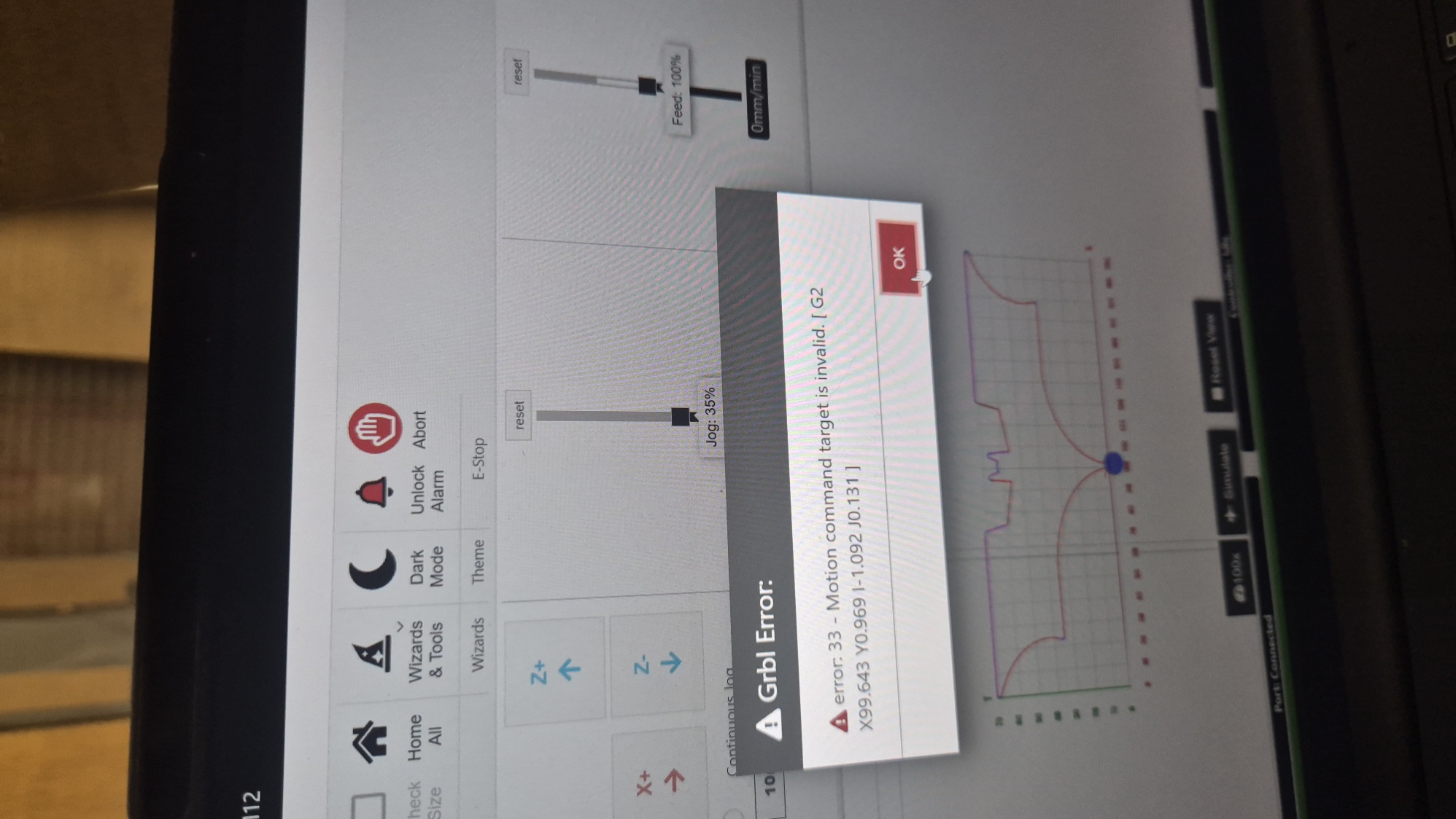

Cześć wszystkim. Niedawno złożyłem swoją pierwszą maszynę CNC według zakupionego projektu. Jest to wycinarka plazmowa CNC. Do szkicu używam Fusion 360 potem Openbuilds.

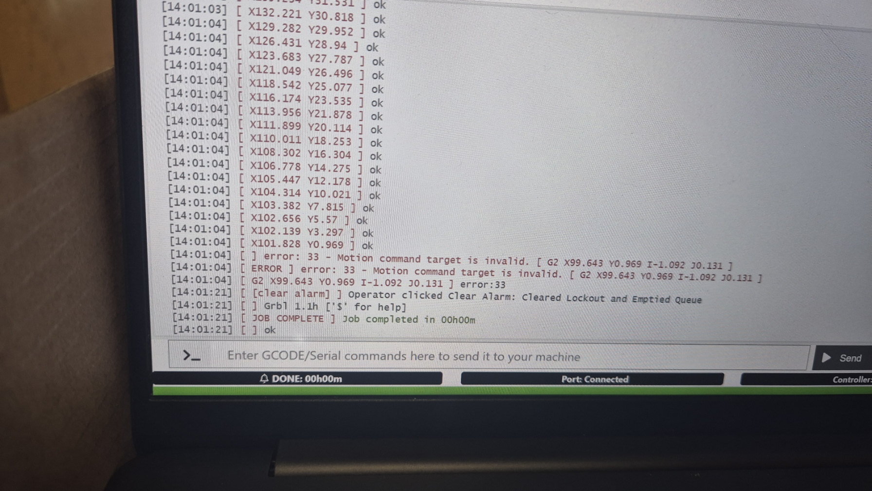

Moja maszyna wycina bez problemu proste kształty. Problemy zaczynają się przy bardziej dekoracyjnych projektach. Wyskakuje błąd jak w tytule "Error 33The motion command has an invalid target G2"
Obrazek Obrazek
Z tego co się orientowałem chyba problemem są łuki i to że są chyba za ciasne. Czy wie ktoś jak sie z tym uporać? W prostych projektach gdzie jest do 10 łuków mogę ręcznie zmienić im promień ale przy bardziej skomplikowanych wzorach jest to już bezsensowne.
Dodam jeszcze że błąd pojawia się już przy pracy na sucho, bez uruchamiania przecinarki co daje mi nadzieje że szersze grono operatorów maszyn cnc może znać ten problem
Z góry dzięki.
G2 to taki specyficzny kod, w którym można podać sprzeczne parametry.
Działa tak jak inne g-kody, czyli wykonuje ruch z bieżącej pozycji do zadanej, ale po łuku o określonym promieniu.
Jeżeli punkt końcowy nie leży na łuku, to ruchu nie da się wykonać.
Można szukać rozwiązania w necie, ale ja bym spróbował użyć innego postprocesora, albo w ogóle innego oprogramowania.

Obstawiam problem z dokładnością... z przeliczenia względem końca łuku wychodzi, że I powinno wynosić -1.093, podczas gdy względem punktu początkowego masz -1.092... obstawiam więc, że powinno wynosić -1.0925.
PS. Zauważenie tego znacznie ułatwia fakt, że początek i koniec łuku są na tej samej współrzędnej Y.

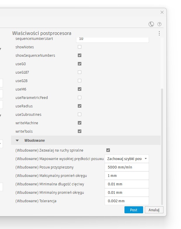

Odpal pp Fusiona i sprawdź jakie masz wartości przy minimalnych lukach.
Powinieneś mieć jak najmniejsze to kody wygeneruje Ci z punktu do punktu i
skończą się takie kłopoty.

Post napisał: Ofro » 24 gru 2025, 00:30
Dzięki wielkie. Zmiana minimalnych promieni łuków pomogła. Teraz śmiga bez zajęknięcia
