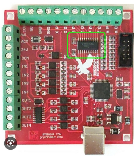

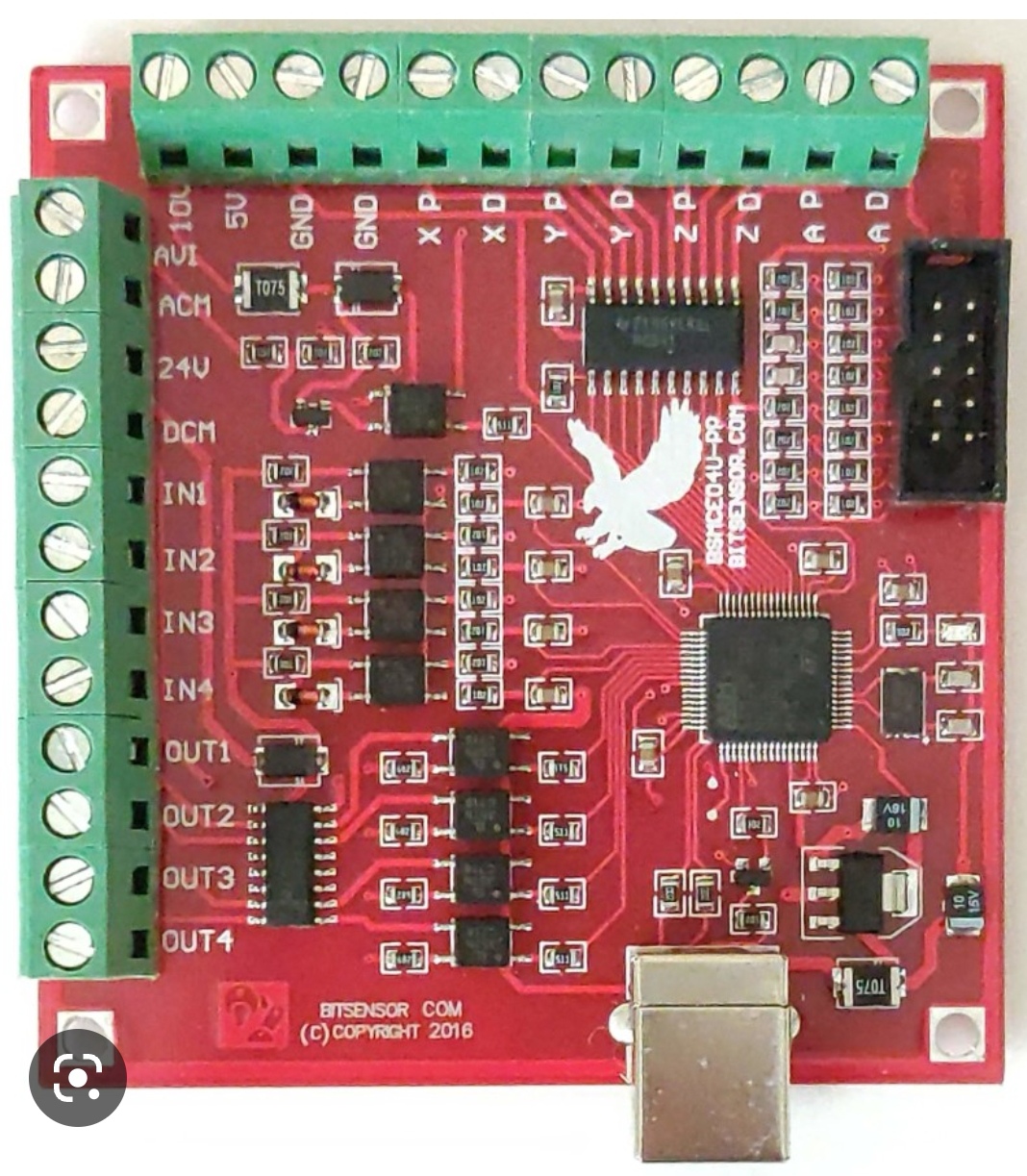

Czy możliwe i bezpieczne jest podłączenie do płytki- czerwony chińczyk sterowanej przez mach3 pod jeden port komunikacji osi YP YD dwóch sterowników , by w ten sposób zdublować napęd na 2 silniki, ale jednocześnie zostawić piny wyjścia AP AD na 4 obrotową oś ?
Pytam z czystej ciekawości czy podłączone w tym samym miejscu 2 sterowniki dla 2 silników wzajemnie na siebie będą oddziaływać i wystąpią nieporządnie efekty ? Obrazek

Pod płytką LPT taki manewr u mnie działa. Tu też powinno śmigać. Podłącz i sprawdź.

Za mało informacji.
Problemem może być wydajność prądowa układu zamontowanego na płytce, niestety na zdjęciu nie widać oznaczeń, a o tym jakie sterowniki chcesz podłączyć nic nie piszesz.

Sterowniki to HBS860H, każdy zasilany z własnego źródła prądu 60V 8A, płyta też ma swoje zasilanie 24V 2.5A (pewnie że za dużo amperów, ale taki zasilacz miałem dostępny), a oznaczenia pinów na płytce widoczne są w górnym rzędzie.

Teraz dla odmiany za dużo informacji.
Jeżeli HBS860H, to tam masz wejścia na transoptorach, czyli wymagające do zadziałania kilku miliamperów i co najmniej 1,5 V.
Problem polega na tym, że Chińczycy montują co mają pod ręką i takie pierdoły jak obciążalność wyjść mało ich interesuje.
Potrafią dać układy z serii "energooszczędnych", ale o małej obciążalności, bo takie akurat mają...
Zobacz jakie jest oznaczenie na tym układzie scalonym, od którego idą ścieżki do wyjść.
Weź sterownik, któreś wejście podłącz do +5V (więcej nie można, bo w tym sterowniku, to na 99,9% to nie jest wyjście OC, tylko TTL i układ głupieje po podaniu napięcia wyższego od ok. 5,7 V na którąkolwiek nóżkę ) a drugi pin przez miliamperomierz do GND. Dowiesz się ile prądu potrzebuje wejście sterownika, a z katalogu wyczytasz ile wytrzyma użyty scalak.
Tak ogólnie, to ludzie podpinają i im działa, ale opisałem co zrobić żeby mieć pewność, że wszystko jest ok.
Czytasz to co piszesz?!!!
Pomieszałeś dwa sterowniki.
Wyjaśniam:
W sterowniku silników są wejścia na transoptorach. I to tam trzeba podłączyć 5V. Można też więcej! Tam nie ma żadnych układów TTL i nic nie zgłupieje jak podasz np. 6V.
Natomiast układ TTL jest w sterowniku "czerwony chińczyk". Ale tam się nie podłącza napięcia 5V na piny. Bo to są piny wyjściowe, a nie wejściowe.
Podsumowując:
5V i miliamperomierz trzeba podłączyć do wejść sterownika silników.
Rodzaj układu scalonego należy sprawdzić na płytce "czerwony chińczyk" (nie podłączając żadnych napięć do niej). Żeby było jasne, chodzi o ten układ:
