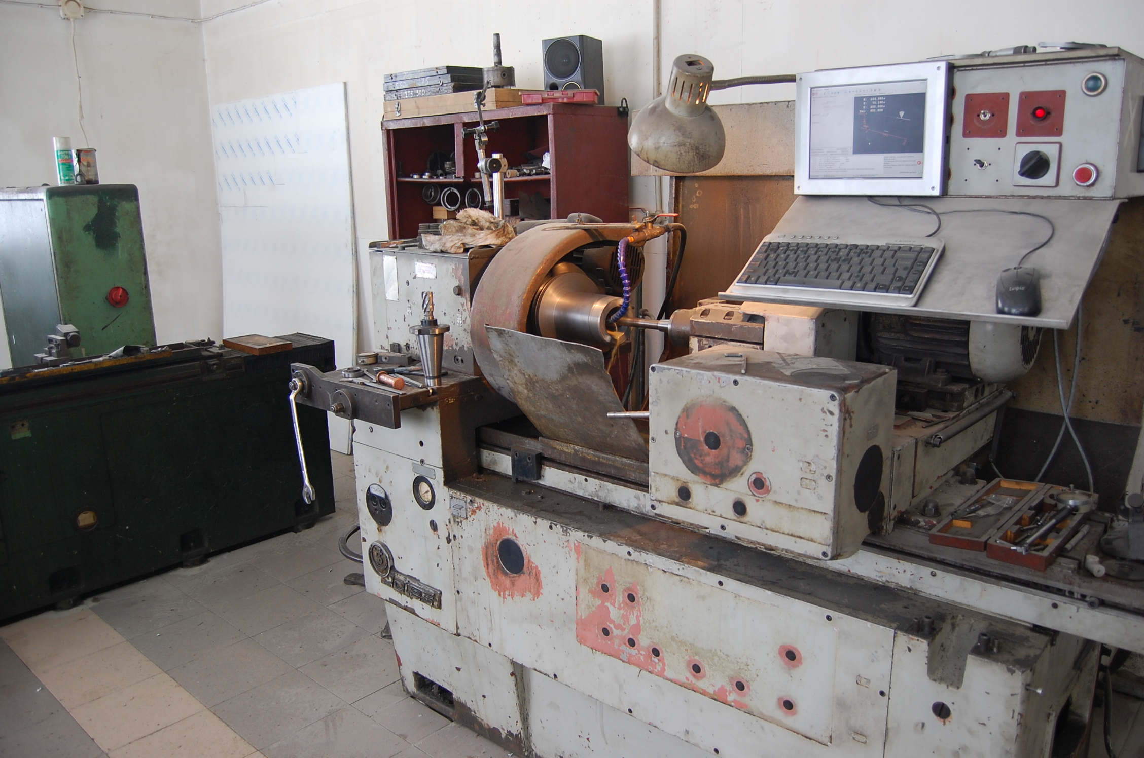

kamar pisze:
hecza pisze: Dlaczego ?
To tylko 4 osie i procedurki.
praktycznie nawet 3.
Praktycznie nawet encoder + 2 osie, jak w tokarce (chyba ?)
Decyzja należy do kolegi.
Jak by nie liczył sterowanie + serva wyjdą drożej. ( Do eksperymentu mogę sterowanie udostępnić )
Na własność - ......................
Jak by co, wiadomo gdzie co jest.
Posty w temacie: 45
Posty: 17324
#72
Post napisał: kamar » 24 lis 2012, 10:52
Raczej 3 serwa z enkoderami. Dojazd tez by trzeba robić i ew. zaciskać ręcznie. Ślimacznice też sie trafiają. Pomyślimy jak się ociepli :)
IMPULS3
Posty w temacie: 14
Posty: 8063
Lokalizacja: LUBELSKIE
#73
Post napisał: IMPULS3 » 25 lis 2012, 21:52
kamar pisze: Przerzuciłem garsć czujek i rozrzut w ustawieniach do 1.5 dychy. Tyle to ja na oko ustawię :) Znalazłem wreszcie jedną z dwumilimetrowym zakresem co buja sie w granicach dwóch setek przy umiejętnym najeżdzaniu. Zachwycony nie jestem ale tak musi zostać.
Moze glupi pomysl, :roll: ale gdyby tak zrobić najazd na czujkę nie bezpośrednio ale przez dżwigienke to przesuwając pod jeden z boków dżwigienki jej oś osadowienia można by poprawić w prosty sposób dokladność pozycjonowania.
Posty w temacie: 45
Posty: 17324
#74
Post napisał: kamar » 25 lis 2012, 22:33
Pomysł nie jest głupi tyle że automatyczne pozycjonowanie raczej się nie sprawdzi. Zbyt często trzeba przestawiać wrzeciennik korygując czy ustawiając stozek albo dużą średnice. I cała misterna konstrukcja bierze w łep. Szybciej ustawić na oko i po przeszlifowaniu skorygować zetkę.

Kiedyś jakiś gość mi opowiadał że na szlifierce CNC używa się mikrofonu do sygnalizacji styku :?: sciernicy z przedmiotem ciekawe na ile dokładny jest taki dżwięk :mrgreen:

wieslawbarek pisze: na ile dokładny jest taki dżwięk :mrgreen:
To zależy ile lat mają uszy :)

wieslawbarek pisze:Kiedyś jakiś gość mi opowiadał że na szlifierce CNC używa się mikrofonu do sygnalizacji styku :?: sciernicy z przedmiotem ciekawe na ile dokładny jest taki dżwięk :mrgreen:
Byliśmy w stanie pozycjonować się w ten sposób z dokładnością <0,01mm i powtarzalnością <0,003 na slifierce narzędziowej, przy dosyć dużych "wysięgach". Na Szlifierce do wałków można dokładniej nawet, przetwornik bezpośrednio na wrzecionie rejestrujący którąś harmoniczną.
Podejrzewam, że samochodowe czujniki stuku można by wykorzystać tak samo, a będą tańsze od jakiegoś specjalizowanego przetwornika...

frontside pisze:[
Byliśmy w stanie pozycjonować się w ten sposób z dokładnością <0,01mm i powtarzalnością <0,003 na slifierce narzędziowej,...
Nie jest to jakiś problem. I tak potem ustawienie diametu na styk. Ustawiam 3-5 setek mniej i po przeszlifowaniu koryguję.
I tak teraz to niebo a zienia. Szlifierz cały w skowronkach :)

Post napisał: kamar » 13 lut 2013, 09:53
Szlifowanie gniazda na SK-50
