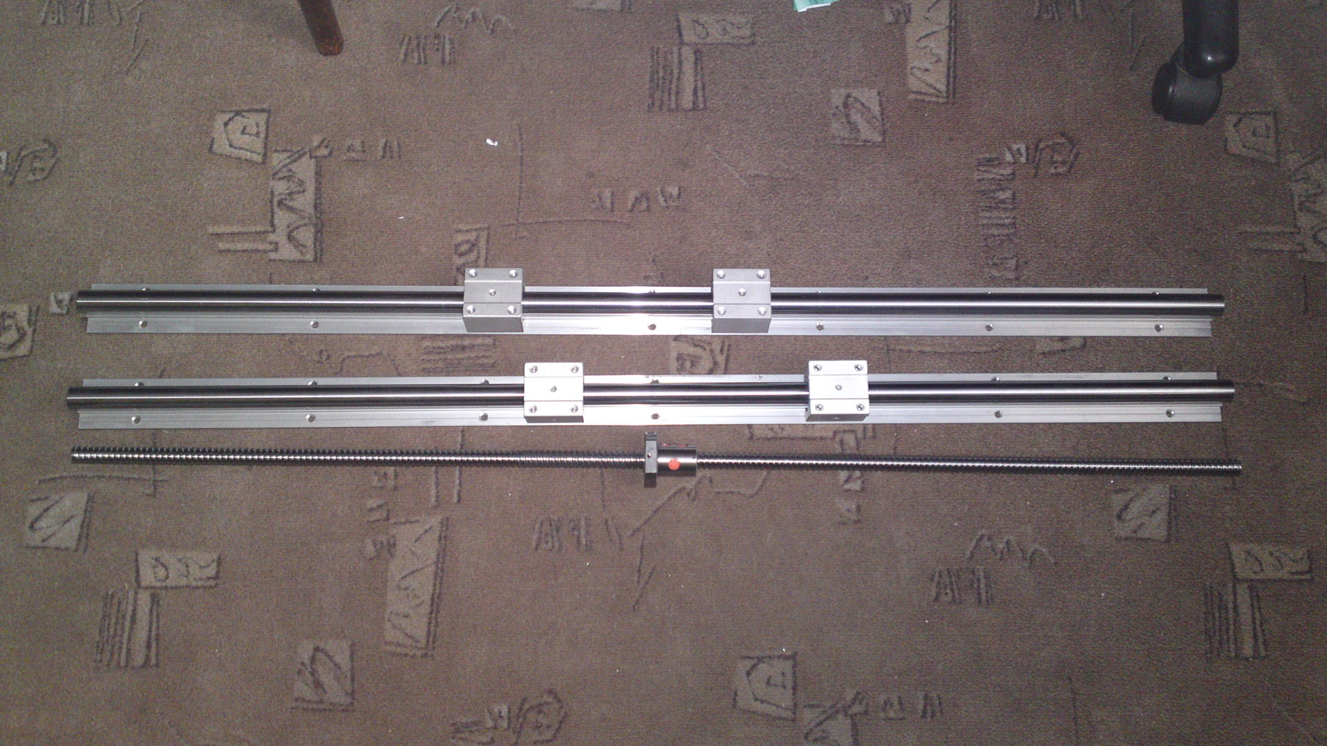

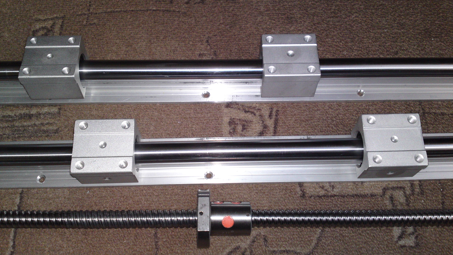

Ehhh :oops: no i stało się ,przeczuwałem że to kiedyś nastąpi ,ale że nie tak szybko.
Tak niewinnie i delikatnie się zaczęło a tu masz ci los ... :shock:
lagi podparte 20x1000 i toczka 1610 :grin: Szykują się zmiany :mrgreen:

Y (stolik) idzie na warsztat , przewidywane pole robocze 660mm x380mm , zobaczymy co i jak wyjdzie :roll:

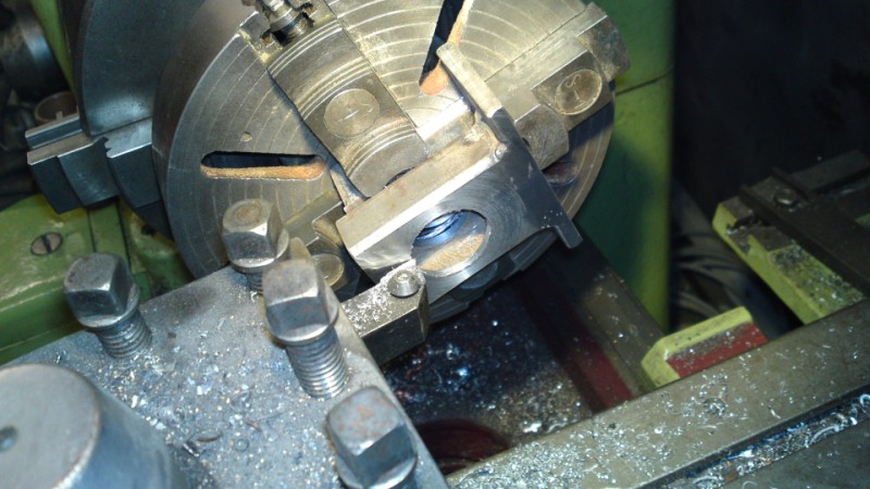

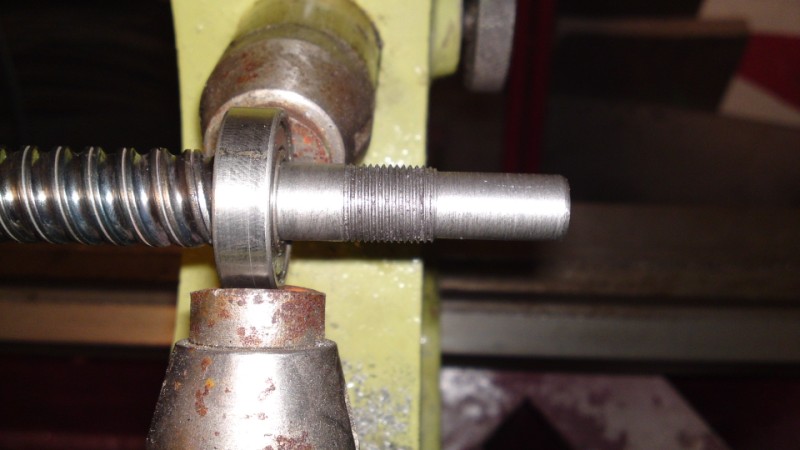

Obrazek zatoczenie śruby

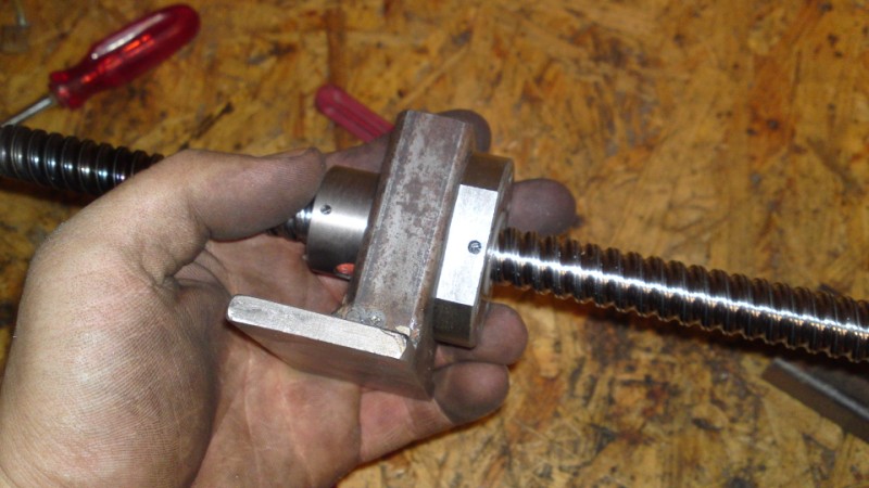

Obrazek toczenie obsady nakrętki
Obrazek nakrętka z obsadą

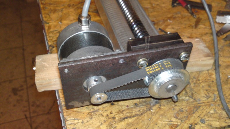

Obrazek napęd osi Y przełożenie 1:3
Obrazek wstępna przymiarka (widok od spodu)
