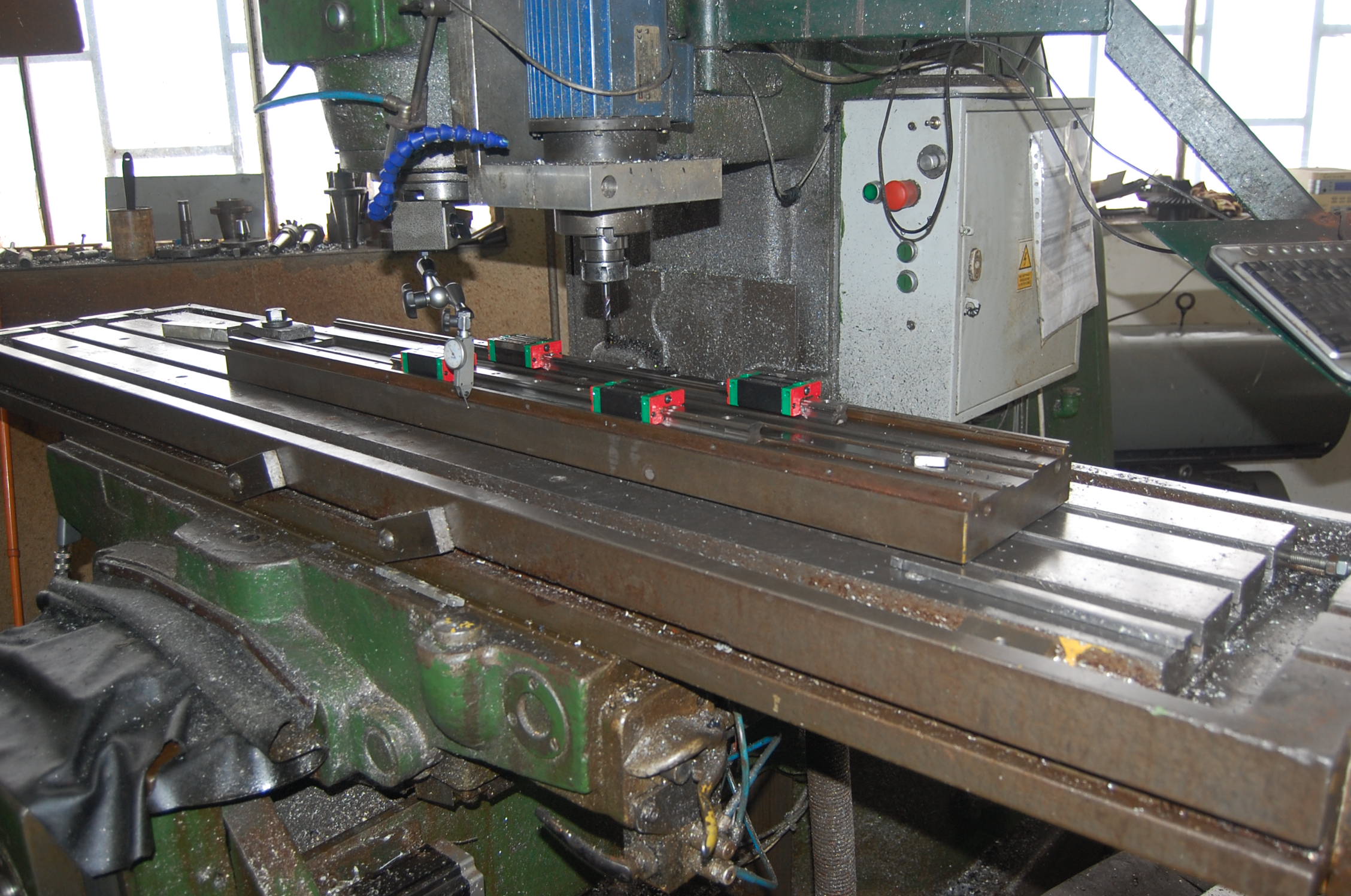

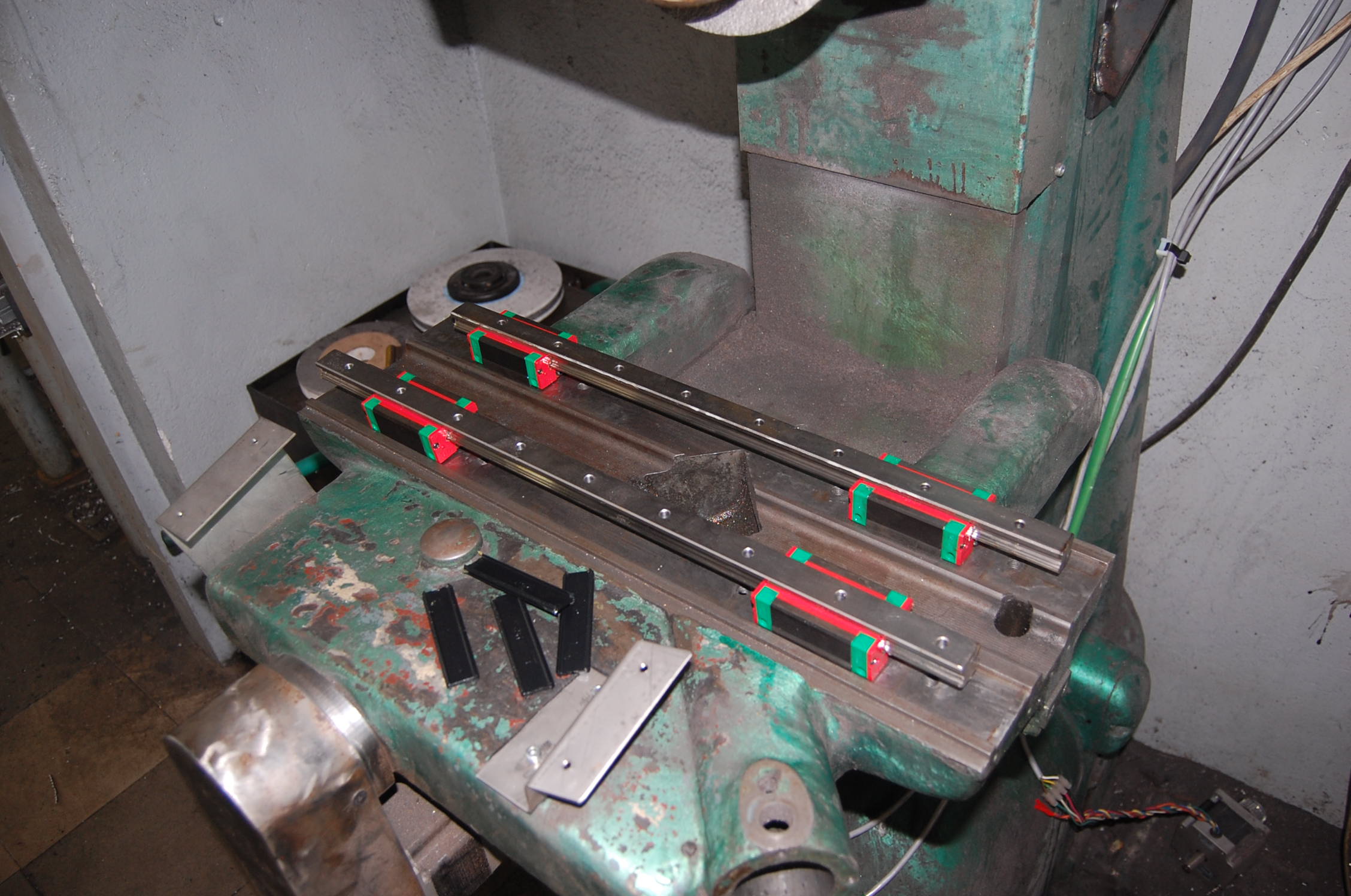

No to zaczynamy.
Obrazek Obrazek
Obrazek Obrazek

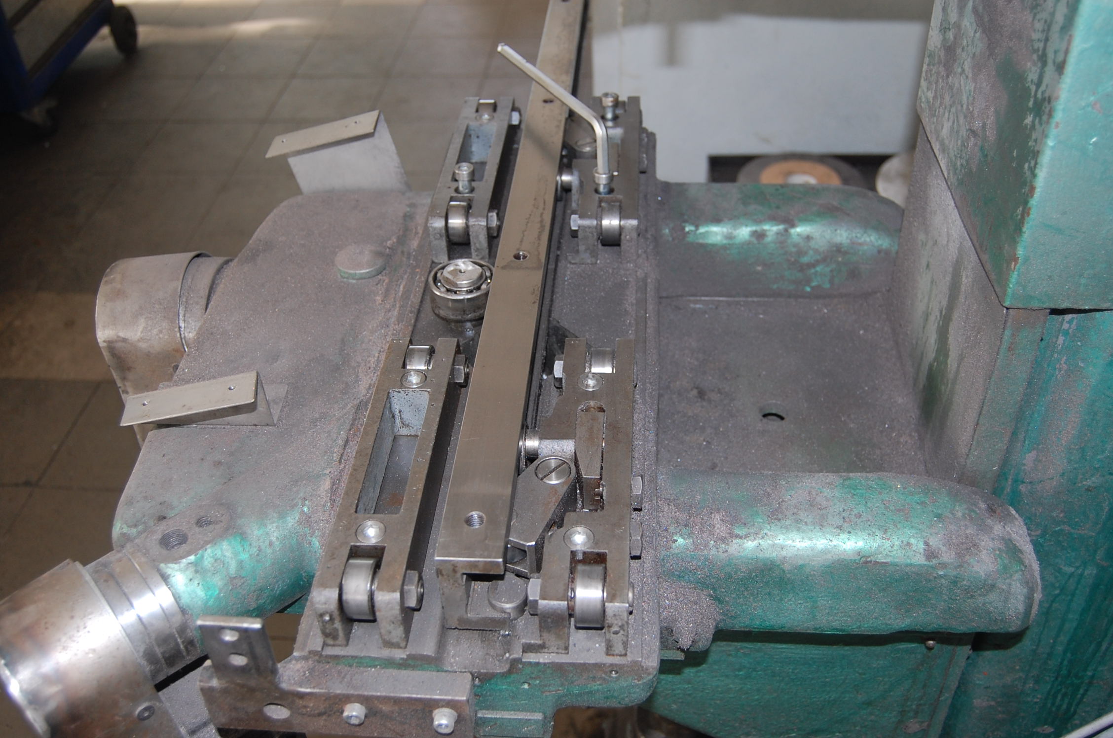

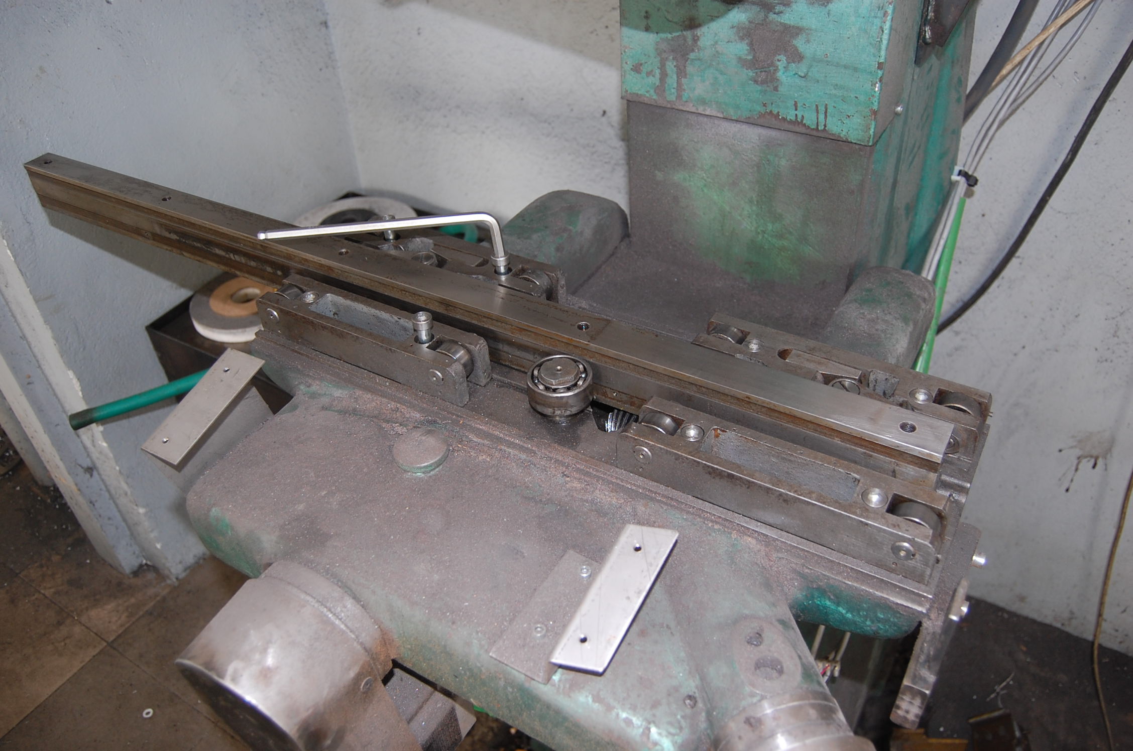

Post napisał: kamar » 23 mar 2018, 16:42
Lekko odświeżona.

Post napisał: syntetyczny » 29 mar 2018, 08:20
Bez wpuszczania łbów w materiał?

Post napisał: kamar » 29 mar 2018, 09:39
I w dodatku sześciokątne :). Widać dlaczego ?

Post napisał: syntetyczny » 03 kwie 2018, 08:32
Nie było żadnej bazy?Widać, widać czemu :D

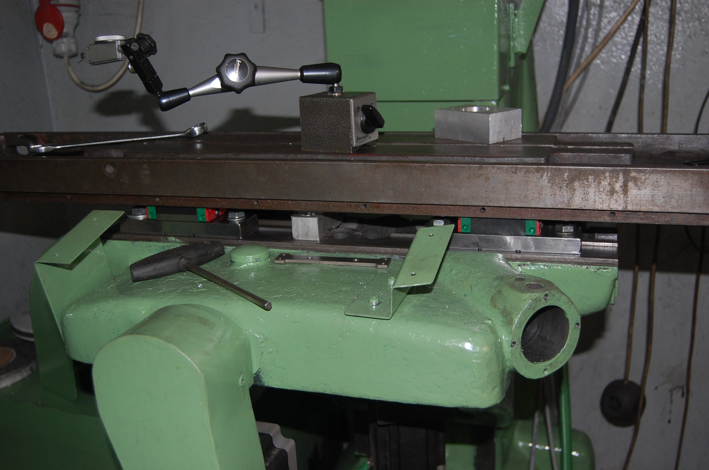

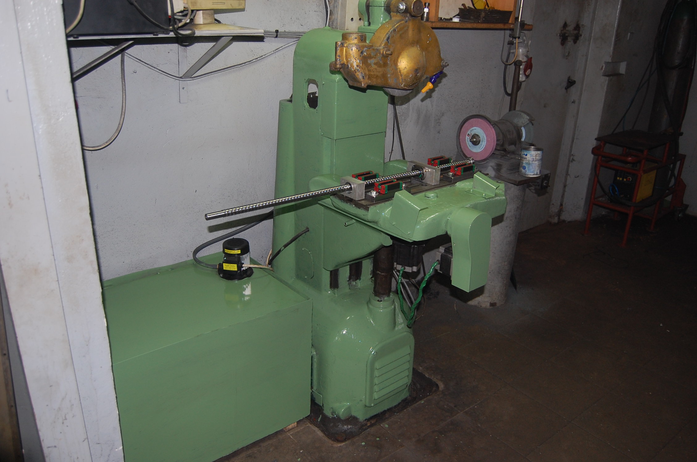

Post napisał: kamar » 05 kwie 2018, 18:12
I finisz.

Post napisał: IMPULS3 » 05 kwie 2018, 19:21
Nawet fajnie to lata. A same terażniejsze prowadnice zapewne o niebo lepsze niz te poprzednie. :)

Post napisał: syntetyczny » 06 kwie 2018, 14:33
Marzy mi się szlifierka...Nie kuś ;)

Post napisał: kamar » 07 kwie 2018, 11:45
syntetyczny pisze:
06 kwie 2018, 14:33
Nie kuszę ale na czym zrobisz taki myk :)

Post napisał: kamar » 08 kwie 2018, 08:34
Wprawdzie zajęło mi to prawie całą sobotę ale chodzi jak brzytwa.
G92 do zerowania osi na dłuższą metę nadaje się średnio. Po przerwaniach np. ESC potrafi robić cyrki.
Znacznie stabilniejsze jest:
G10 L20 P1 z???
