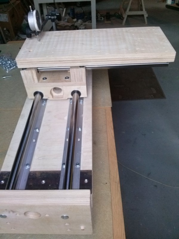

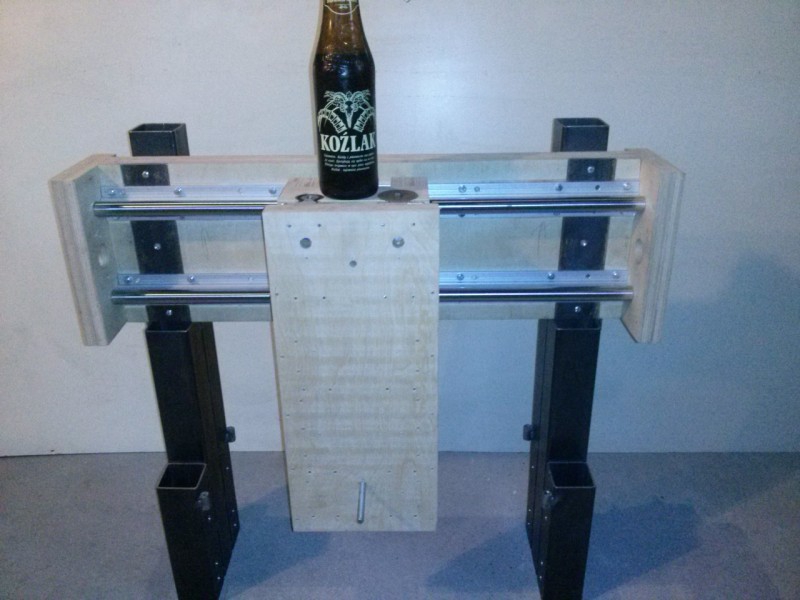

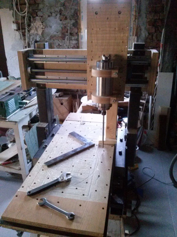

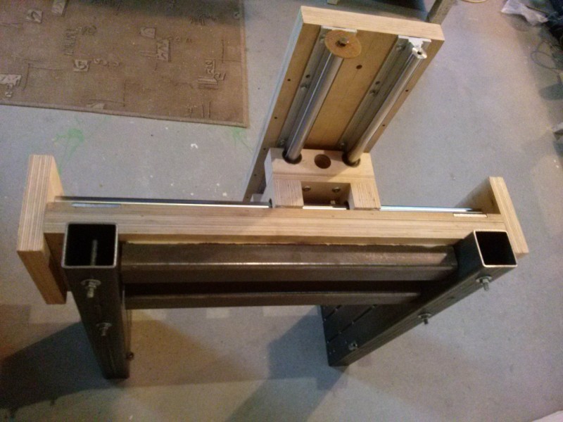

Troszkę do przodu :
Prawie gotowa płyta Z-ki 30mm planowana po 0,1, dodam jeszcze usztywnienia na sztorc po bokach
Obrazek Obrazek
Przymiarka , zaczyna trochę przypominać coś do frezowania :razz:
Obrazek Obrazek
i piffko po robocie
Wszystko pięknie się składa pasuje jedynie co pozostawia wiele do życzenia to jakość sklejki.
I nie chodzi mi o płaskość tylko o klejenie poszczególnych fornirów. Jakaś bardzo ekologiczna bo kleju przyoszczędzone na maksa :sad:
Przez ten fakt krzyżak będzie wymagał małej modyfikacji ale o tym wkrótce .

witam.
no niestety - sklejki z marketów to w większości malaria .
z reguły są mokre i po jakimś czasie potrafią się pokrzywić.
jak potrzebowałem coś dobrego na szablony czy jakieś przyrządy to kleiłem z obłogów .
oczywiście ŻYWICĄ :lol: .
wychodzi naprawdę coś konkretnego.
ale i tak jak zrobiłeś powinno być po japońsku - jako-tako :shock:
pozdrawiam.

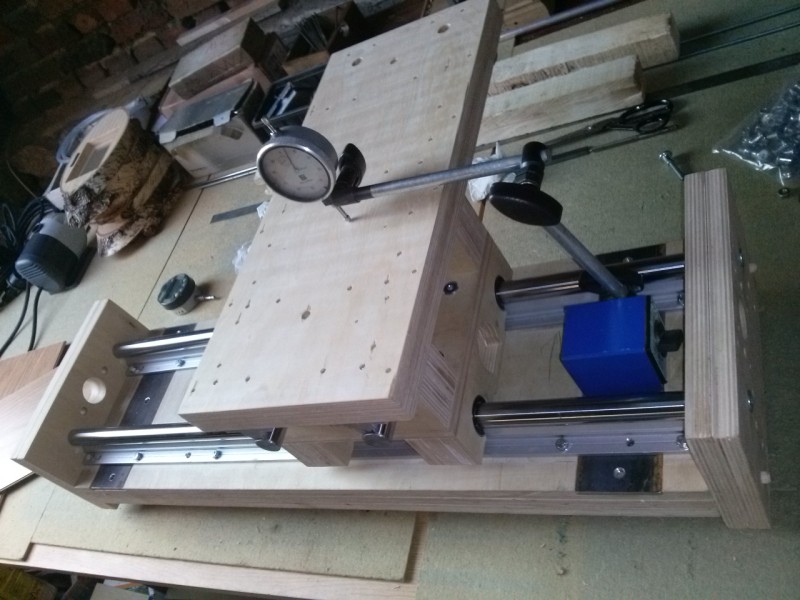

Post napisał: wojtek30 » 08 wrz 2014, 09:52
Fajnie że prace posuwają się do przodu, miło czasem popatrzeć jak ktoś jest już w fazie realizacji, a nie tylko projektów i zakupów :wink:
Patrzę sobie na testy krzyżaka, które robiłeś czujnikiem zegarowym i obawiam się, że nie są one zbyt miarodajne, pokazują jedynie, że płyta zetki jest płaska. Moim zdaniem test nie uwzględnia równoległości osi Z do płaszczyzny X, czyli w konsekwencji jak już złożysz całość i ustawisz prostopadłość osi X i Y, to Z wcale nie będzie musiała być prostopadła do płaszczyzny XY.
sajgon
Posty w temacie: 13
Posty: 1010
Lokalizacja: Śląsk
Post napisał: sajgon » 08 wrz 2014, 17:16
wojtek30 pisze:Patrzę sobie na testy krzyżaka, które robiłeś czujnikiem zegarowym i obawiam się, że nie są one zbyt miarodajne, pokazują jed...
Zdaję sobie z tego sprawę ale cholera do sklejki podstawka magnetyczna sie nie łapie :razz:
A tak na serio to miarodajne pomiary można by wykonać na płycie traserskiej lub takim stole jak ma Gaspar. niestety nie dysponuje takimi dobrodziejstwami.
Zobaczymy co i jak wyjdzie.
Pozdrawiam , Michał. ;)

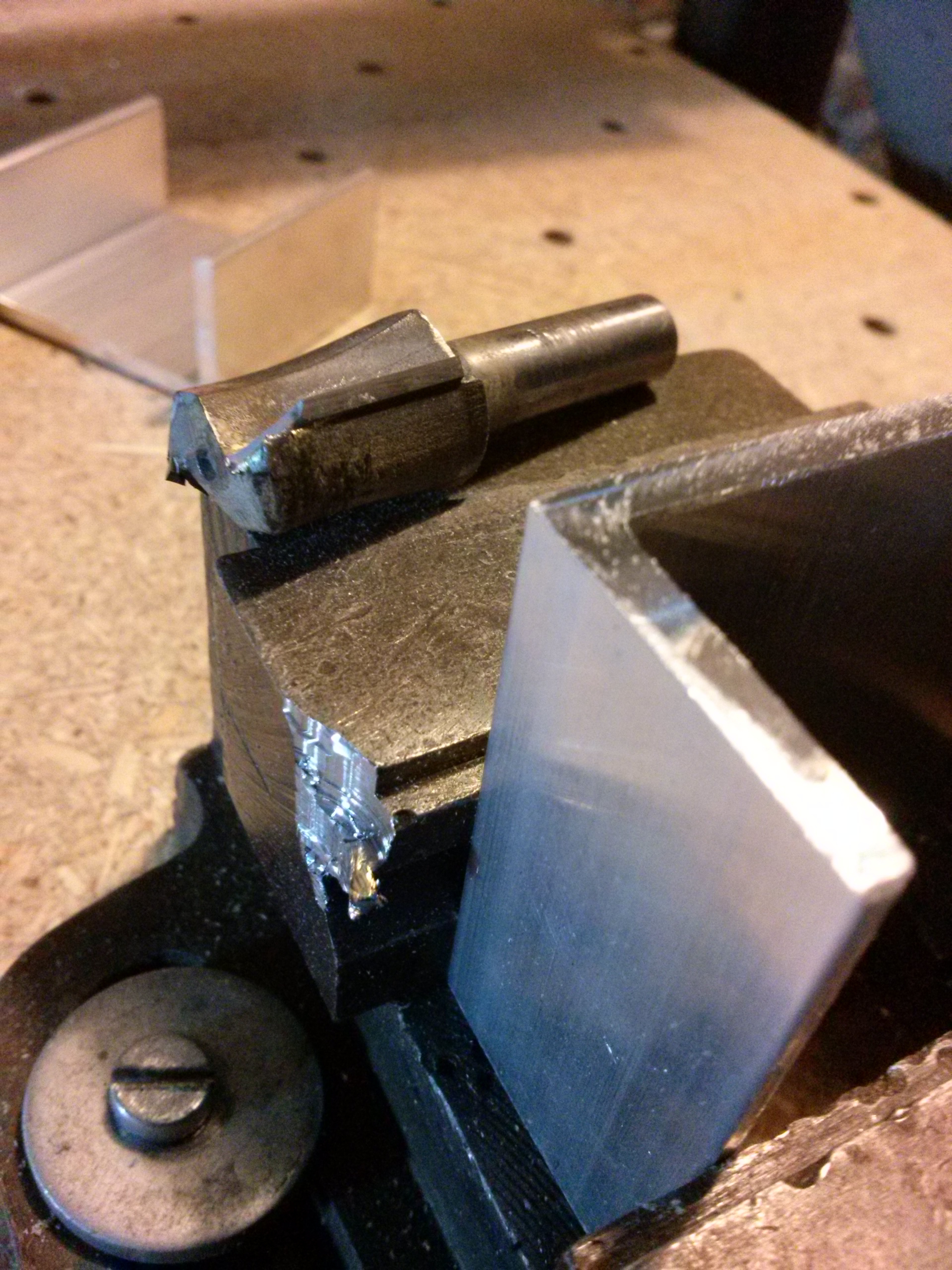

Post napisał: sajgon » 14 wrz 2014, 22:38
A dziś był dzwon :mad: ubyło szczęki , frez poszedł papa , i geometria też ... i pół dnia w du***.

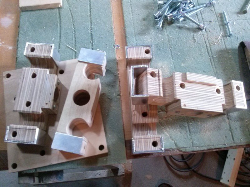

Post napisał: sajgon » 18 wrz 2014, 23:20

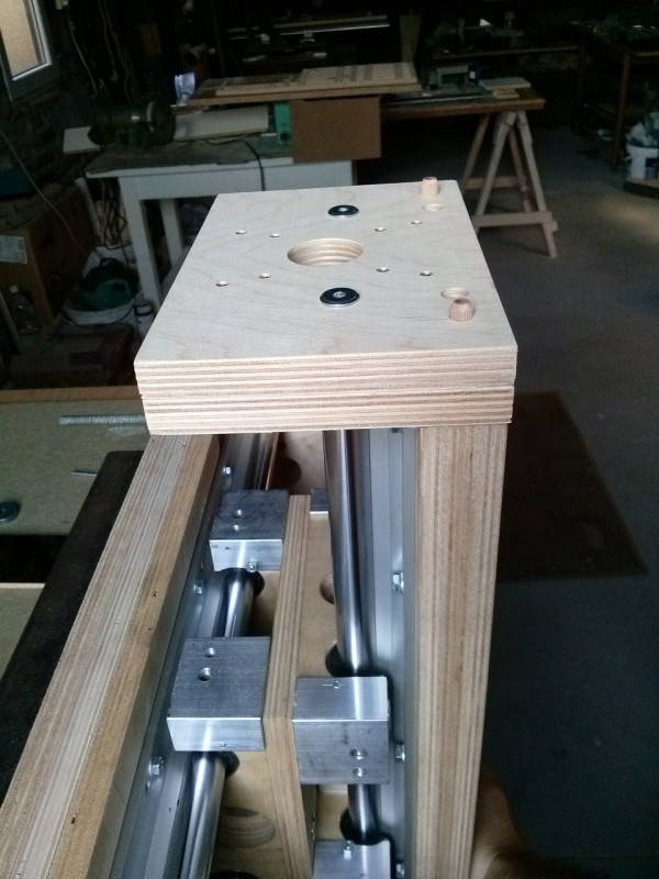

Małymi kroczkami ale ku przodowi :grin:

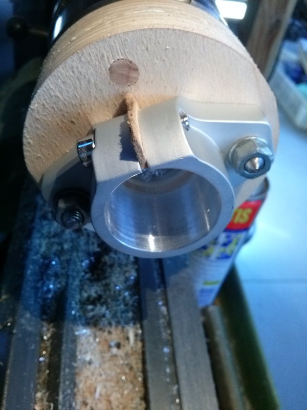

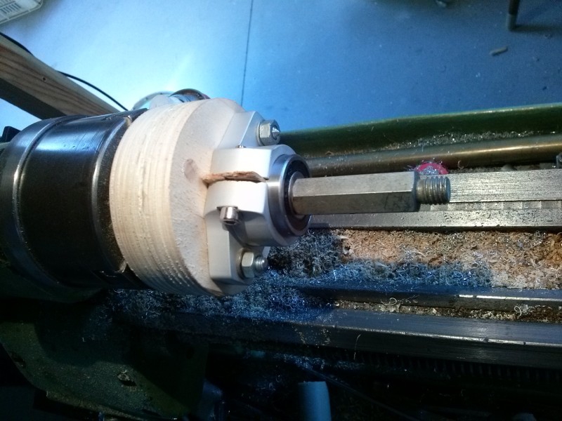

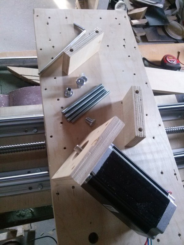

Wspomniana wyżej modyfikacja krzyżaka , dołożone "okucia" z ceownika aluminiowego 50x25x3
Poskładane, ustawione , przez przypadek wyszła blokada łożysk. Z jednej strony ścianka ceownika a resztę załatwi odpowiednio zatoczony robaczek. Te większe otwory (M8) to do kasowania luzu
Obrazek Obrazek

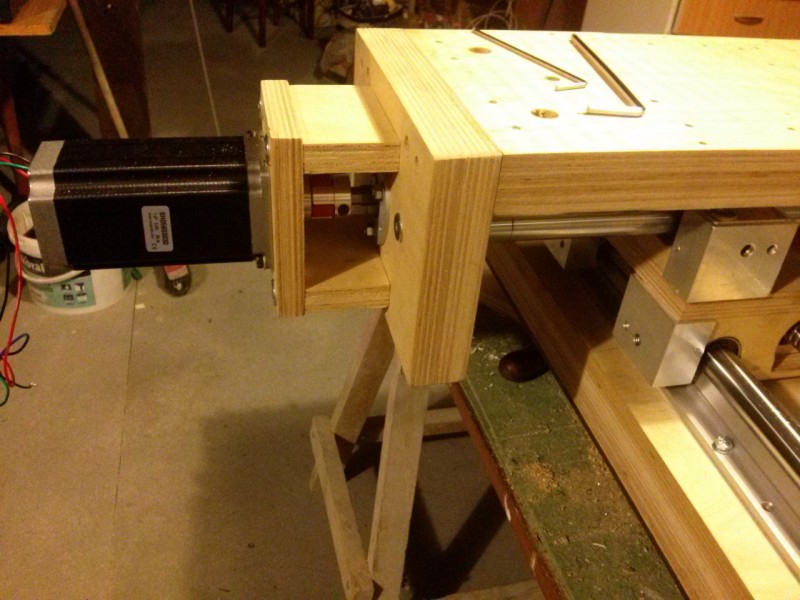

roztaczanie obsad łożysk na oś X ( dawca - mocowanie wałka 25mm )
Klocki na montaż silnika Z
a tu już poskładane
Była też pierwsza jazda :lol: filmik się ładuje jak będzie to zapodam.

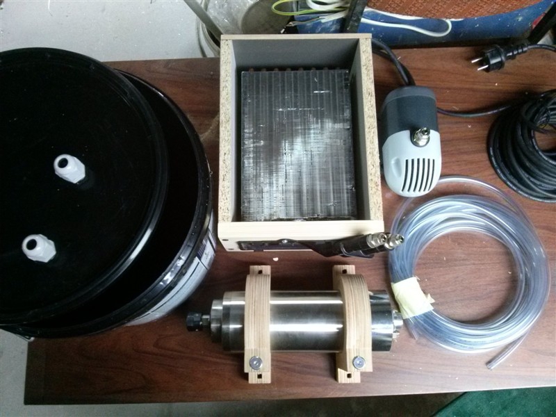

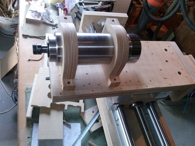

Wrzecionko dorobiło się mocowania
Obrazek Obrazek

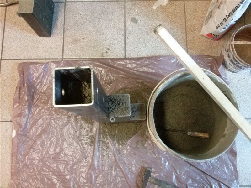

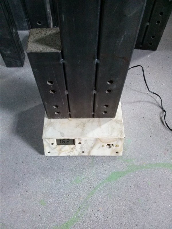

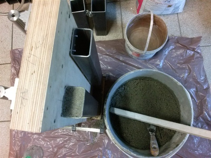

Wczoraj był dzień betoniarza :razz: zużyłem jakieś 27kg suchej zaprawy i 2 litry wody.
Obrazek [youtube][/youtube]
A dzisiaj był dzień hydraulika i topienie chińczyka ( nowa świecka tradycja na koniec lata :wink: )
brakuje jeszcze wentylatora na chłodniczke ale będzie. Pompka fontannowa z castoramy 55W 2,3m podnoszenia
Przez 40minut pracy wrzeciona przyrost temperatury w granicach 5-6 °C
i jeszcze ważenie zawodników. Nogi ważą po 16kg .
Ważyłem też wszystkie elementy łącznie z wrzecionem i silnikami , suma summarum wychodzi 87kg . Spodziewam się , że cała maszynka będzie miała w granicach 100kg lub nawet może trochę więcej.

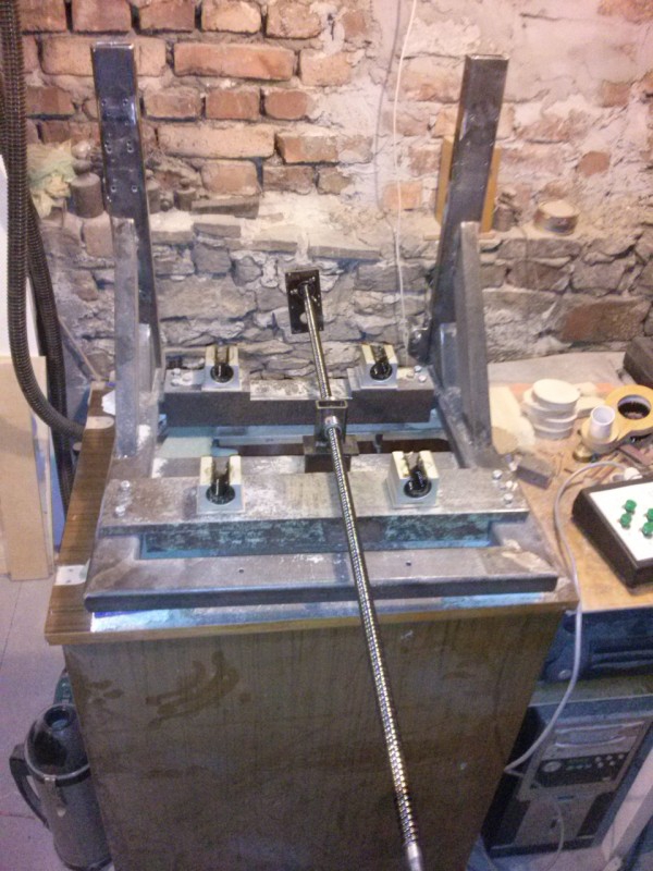

Post napisał: sajgon » 29 wrz 2014, 22:55

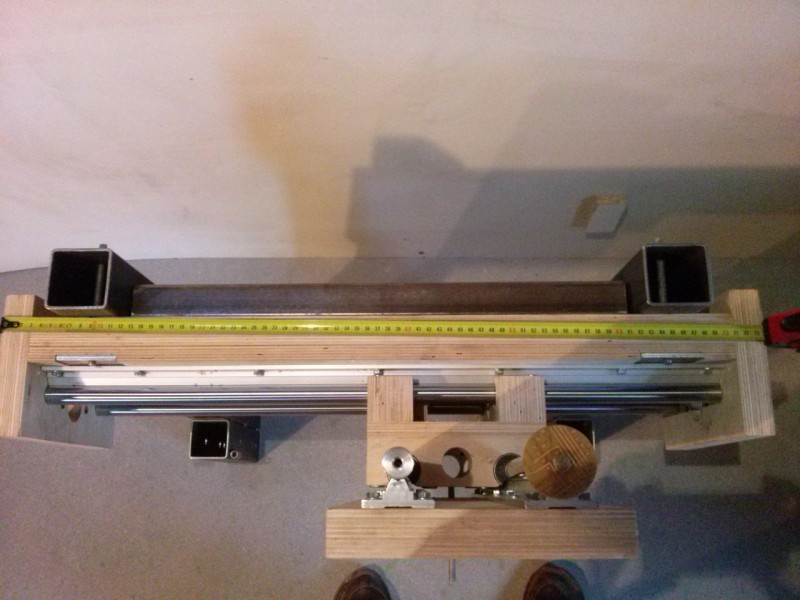

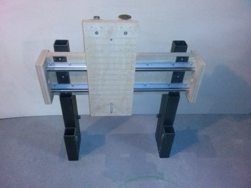

Powoli i z mozołem, ale coś się dzieje i małymi krokami nadchodzi upragniony moment.
A na razie sprawy mają się następująco :
Obrazek Obrazek
Ostatnie spojrzenie na cudaka i demolkę czas zacząć. Niecała godzinka i tyle zostało :roll:
A tu już poskładane, jak na razie wszystko pasuje, aczkolwiek bez niewielkich poprawek się nie obejdzie, ale to norma przy takiej... rzeźbie :razz:
Teraz zostało wzmocnić szafkę pod maszynę , okablować wszystko i najgorsza dłubanina - ustawić przyzwoicie geometrie .

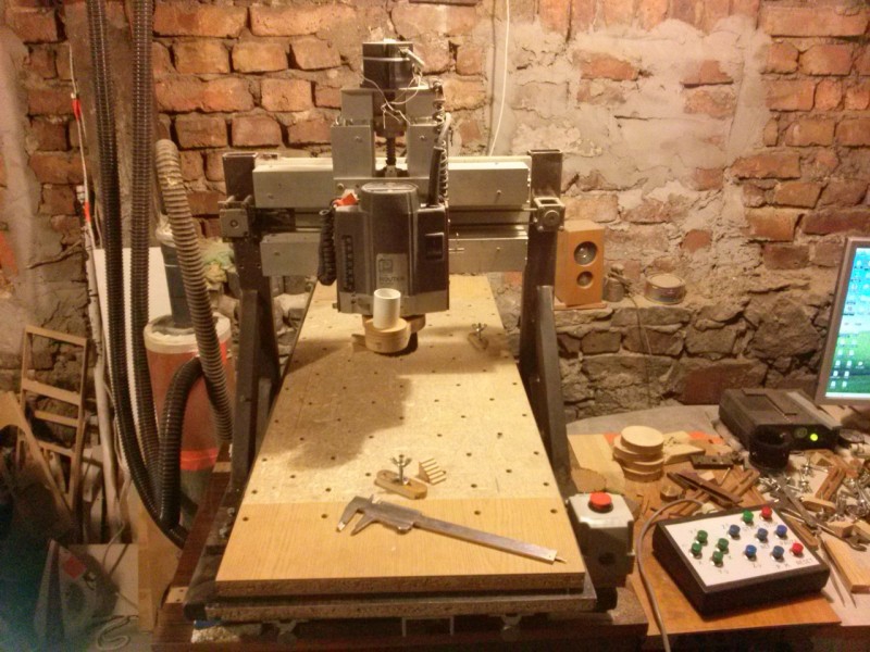

Post napisał: sajgon » 14 paź 2014, 16:39
Ruszyła maszyna, już nikt nie zatrzyma ... :razz:
[youtube][/youtube]
jeszcze troszkę zostało do dokończenia, ale generalnie jest ok :mrgreen:
