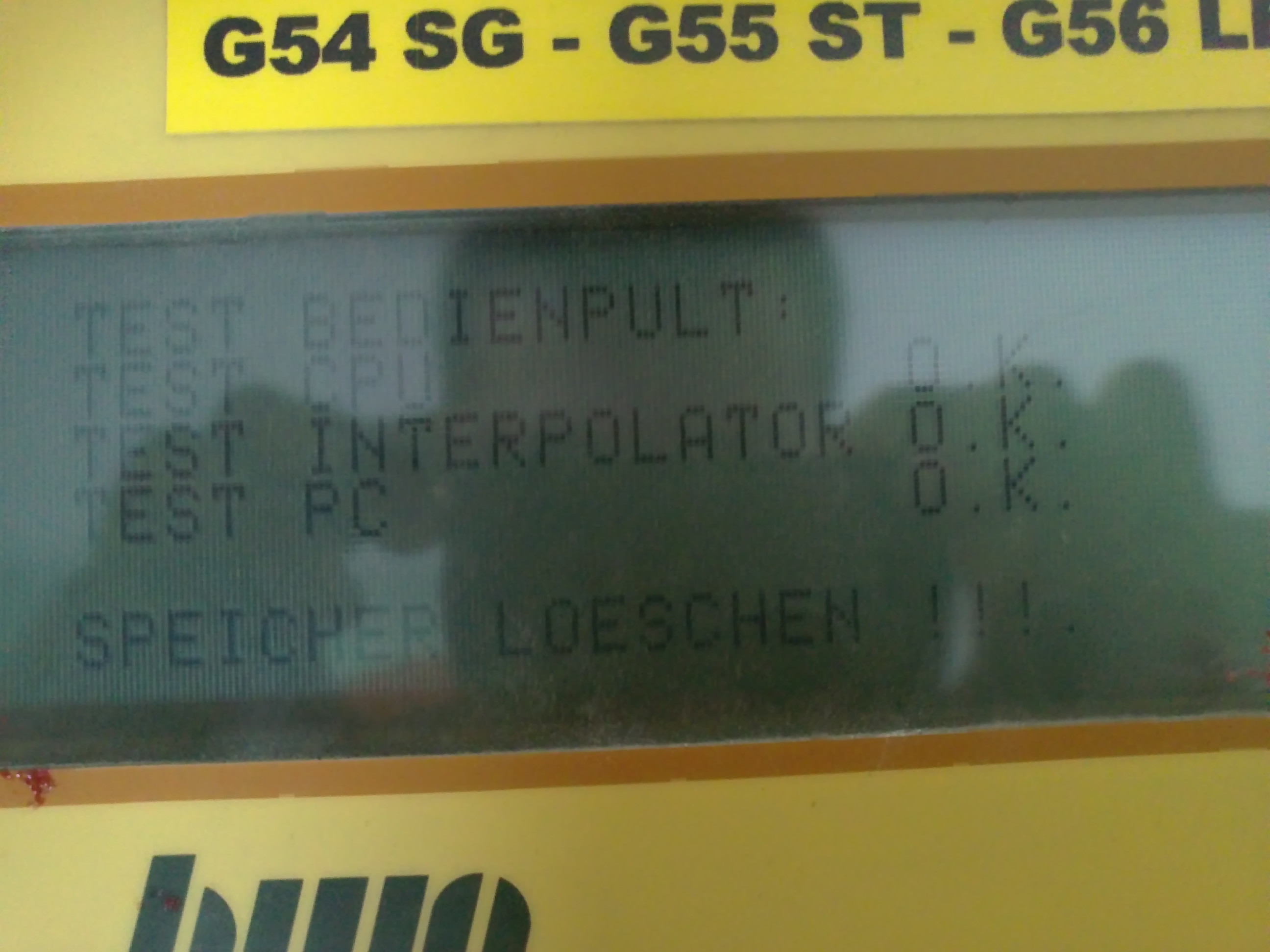

Po pierwsze gdy pyta się "speicher loeschen!!!" to nie naciskaj przycisku loeshen bo to właśnie w tedy kasujesz całą pamięć programów i innych ustawień jak narzędzia i bazy musisz jedynie nacisnąć "Ubernahme" to wtedy zrobi test pamięci jak wykryje jakieś błędy to wtedy zażąda kasacji a jeśli nie znajdzie to przeskoczy dalej. Jeśli chodzi o najazd na krańcówki home to u mnie wygląda to tak że naciskam na pulpicie przycisk z rzymską piątką i jeśli maszyna nie stoi akurat na nich to odjeżdża na nie po koleji osiami na te krańcówki zaczynając od zeta przez y aż do x i w moim przypadku osi a, a później z nich zjeżdża i już jest wybazowana, a jeżeli na nich już stoi to muszę najpierw z nich zjechać. Wymiana narzędzi w mojej maszynie wygląda inaczej niż w twojej bo ty masz magazyn stały a ja mam magazyn łańcuchowy i ja mogę załadować narzędzie do wrzeciona tylko poprzez magazyn, nie przewidzieli u mnie ręcznej wymiany, jak chce załadować jakieś narzędzie to naciskam positionaren i wpisuję Tnp.5 M6 i maszyna sama pobiera narzędzie a jeśli już jakieś ma to najpierw je odkłada.

He jutro wszystko sprawdzę, dzięki wielkie
od paru dni szukam gdzie jest bateria a przy każdym uruchomieniu sam sobie wszystko kasowałem. Przetłumaczyłem sobie całą konsole sterowniczą i faktycznie loschen=usuń...Dziękuje za pomoc i pozdrawiam.

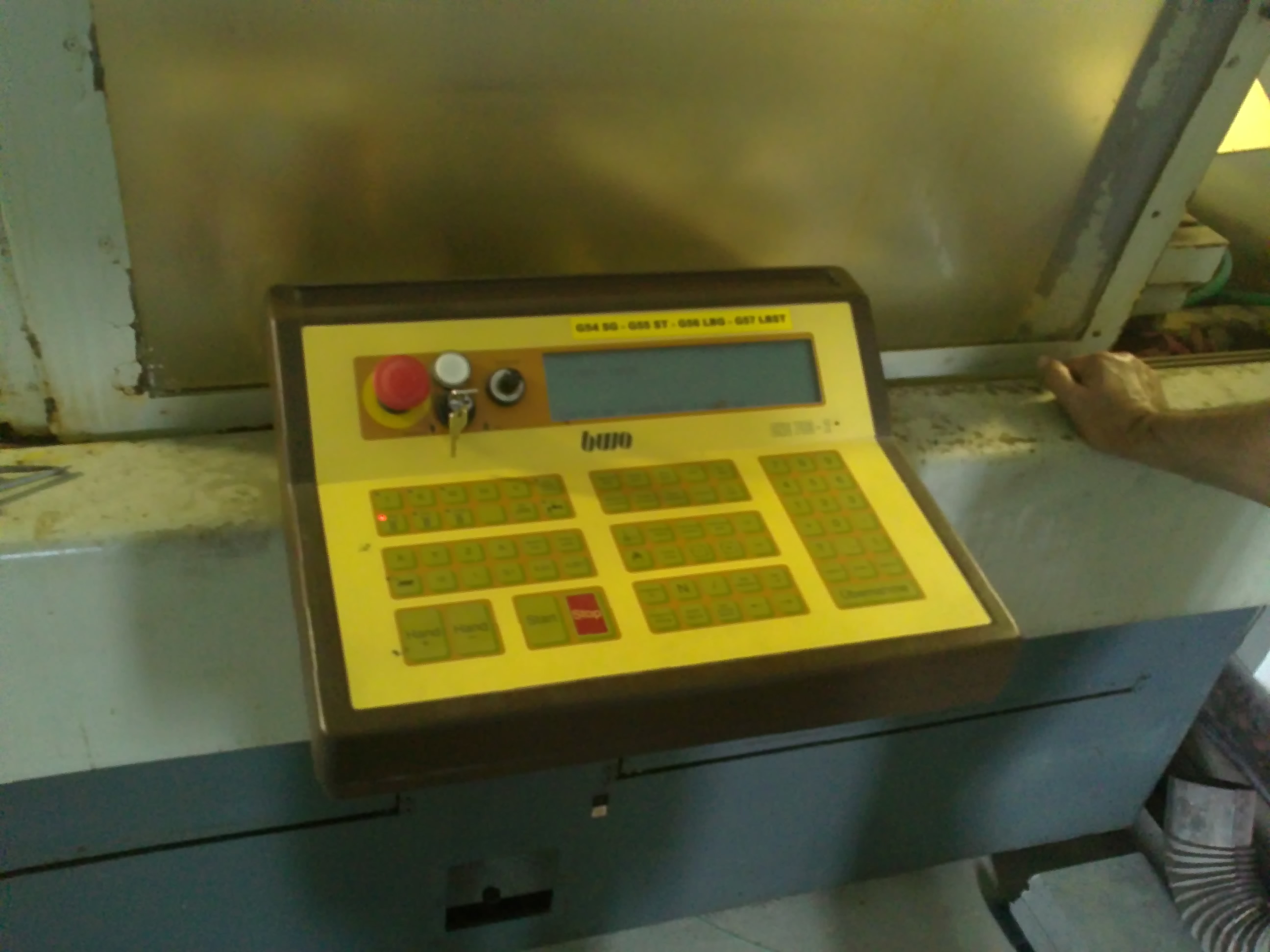

[ Dodano: 2011-06-08, 21:40 ]
Wrzucę jeszcze zdjęcia maszyny:

Następny problem. Wszystko hula, wymienia narzędzia (okazało się, że musialem wyregulować we wrzecionie wysokość tej tulei rozprężnej która łapie grzybek narzędzia, była zakręcona do samej góry i nie i stąd błąd naciągu stożka), teraz gdy piszę program i chcę odpalić w na auto czy aute wyświetla się błąd "bestuckungsquittierung fehlt", może spotkał się kolega z czymś takim? Mam coś na ten temat w instrukcji i będę pewnie próbował to tłumaczyć ale jak by kolega wiedział to było by szybciej
Wszystko tłumacze raczej bez problemu ale tego zaczaić nie mogę.

właśnie sprawdziłem bo mam w domu taką małą książeczkę z maszyny z błędami po niemiecku i wydaje mi się ze chodzi o potwierdzenie gotowości sztuki do obróbki lecz nie wiem czy to na pewno to, nie przełączałeś czasem jakichś kluczyków na szafie z włącznikiem głównym ? bo powinien tam być taki przełącznik co odpowiada pracy maszyny jako jednego pola obróbczego i dwóch oddzielnych

Witam, mam jakiś przełącznik na kluczyk z tyłu szafy ale z tego co pamiętam, jak ten przycisk był w innej pozycji maszyna nie chciała w ogóle zrobić testów, ale sprawdzę to jeszcze, być może to jest to bo w instrukcji pisze właśnie coś z tymi stronami obróbki, dzięki serdeczne jak coś ruszy to dam znać.
[ Dodano: 2011-06-28, 09:02 ]
To tak... jak zmienię pozycję przełącznika z tyłu szafy, maszyna po uruchomieniu robi testy - wszystko ok, ale po ostatnim nie ma "speicher loschen" tylko "maschinen para" i nic z tym nie mogę zrobić.
Maszyna ma trochę nietypową budowę ale może spotkał się ktoś z maszyną z dwoma stałymi stołami i dwoma magazynami? Bestuckungquittierung - to mniej więcej po naszemu zatwierdzanie wyposażenia, może w programie trzeba wpisać który stół albo magazyn będzie używany? Normalnie są przyciski links/rechts bereich -prawa/lewa strona, które muszą być użyte przed uruchomieniem programu bo inaczej wywala błąd.

ja u siebie na maszynce to właśnie przy pomocy tych przełączników mogę zmienić tryb pracy na długą i krótką wersje(oraz załączyć parę innych bajerów do których jeszcze nie doszedłem), tak przynajmniej pisze w instrukcji i wtedy widzi mi magazyn nie 40 pozycji lecz 2 razy po 20 lecz nigdy nie korzystałem z tej opcji bo nie mamy aż tak dużo roboty aby się bawić w ustawianie na dwa stoły więc niestety ale nie wiem jak używać tych przycisków links/rechts bereich

Witam, maszyna już działa, ale tylko w wersji długiej czyli praca na dwóch stołach na raz. Wg instrukcji w tej wersji nie muszę uruchamiać funkcji - bestuckungsquitierung - cokolwiek to jest, i faktycznie wystarczy napisać program zatwierdzić i jest ok. Napisze tak dla potomnych gdyby ktoś borykał się z tymi samymi problemami. Jeżeli maszyna uruchamiana w wersji długiej wyświetla komunikat - maschinen para - naciskamy przycisk loschen następnie ubernahne. Niby proste ale jak się tego nie wie to można godzinę klepać w klawiaturę bez skutku. Narazie robiłem pierwsze próby z programami, sprawdzałem dokładność maszyny i narazie 5+. Dziękuję wszystkim zainteresowanym i pozdrawiam.
