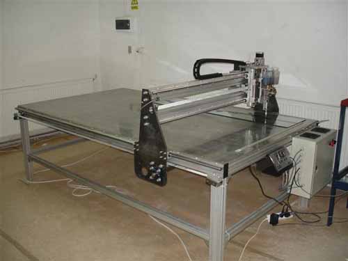

Witam. Ploterek już działa od paru miesięcy.
Post napisał: andrzejandy » 20 lut 2010, 19:06
Ploterek już działa. Jestem bardzo zadowolony. Bardzo dziękuję za wszelkie udzielone porady.

Możesz powiedzieć jaką dokładność uzyskujesz na twojej frezarce... a i jak możesz to proszę o więcej zdjęć....

Witam. Ten ploter nie jest do frezowania tylko do rysowania. Pole pracy jak w temacie i przy tym jak mierzyłem to w 0,3mm się mieści w XY (Z jest na śrubie kulowej). Mi to całkowicie wystarcza do celów dla jakich go potrzebuję. Próbuje jeszcze uruchomić funkcję programowego usuwania luzów, ale to tylko w celach "dopieszczenia".

Interesuje mnie jaką przekładnie tam zastosowałeś? ile zębów ma koło na silniku, ile na przekładni i ile napędzające pasek? Lub jaki skok uzyskujesz na jeden pełny krok silnika?

Oś Z śruba kulowa fi 16 skok 5mm, Oś Y 18 zębów T10 bezpośrednio na ruch liniowy, Oś X 12 zębów T10 na ruch liniowy.
