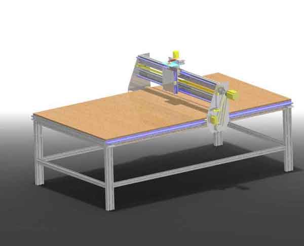

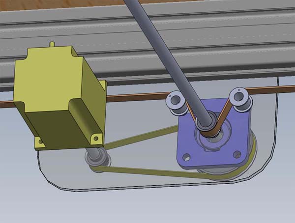

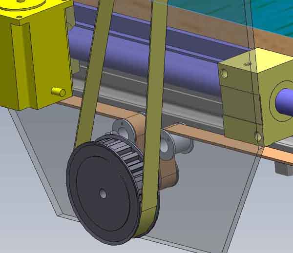

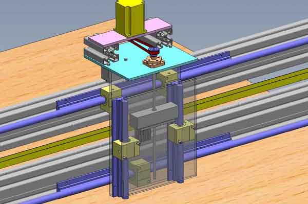

Witam. Jak w temacie zamierzam zbudować ploter CNC. Oto główne założenia:
obszar roboczy 2500x1400x150
masa przemieszczana (zawieszona na wózku osi Z) około 20kg
prędkość robocza max 200 mm/sek
precyzja ruchów nie gra szczególnej roli (do 0,5mm odchyłki)
wstępny dobór napędów:
oś Y - FL86STH118-6004A - 6A 8,5Nm
oś X - FL57STH76-2804A - 2,8A 1,89Nm
oś Z - FL57STH76-3006A - 3A 1,35Nm
Proszę o opinie i porady czy taka konfiguracja się dobrze zgra. Sterowanie będę dobierał ze sklepu akcesoriacnc lub z allegro. Co polecacie do sterowania czegoś takiego?
Z góry dzięki za pomoc.

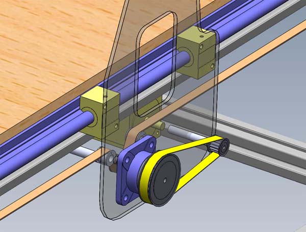

Witam serdecznie.
Pomysł nie głupi. Mam jednak jedno "ale" - widoczny na ostatnim zdjęciu silnik - jeżeli w niczym by to nie kolidowało, opuściłbym niżej, by pasek był zdecydowanie krótszy i nie wpadał przy tym w wibracje. Poza tym umieszczając tak wysoko silnik podnosi sobie Kolega środek ciężkości całego suportu (całej bramy).
Pozdrawiam, skoczek.
Leoo
- Posty w temacie: 5
- Posty: 4017
- Rejestracja: 15 lis 2006, 22:01
- Lokalizacja: Tarnobrzeg

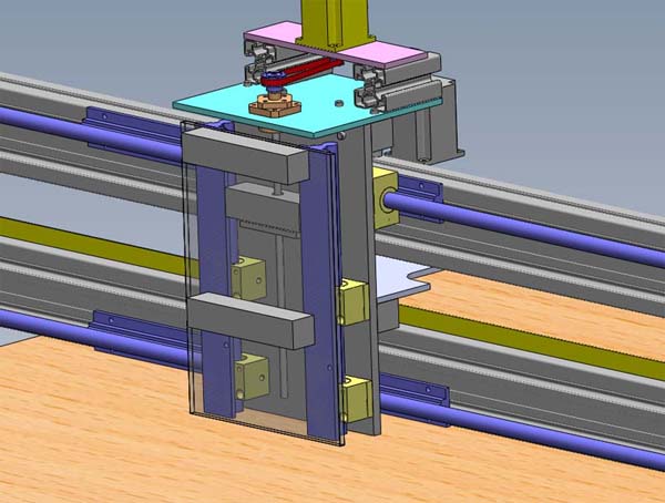

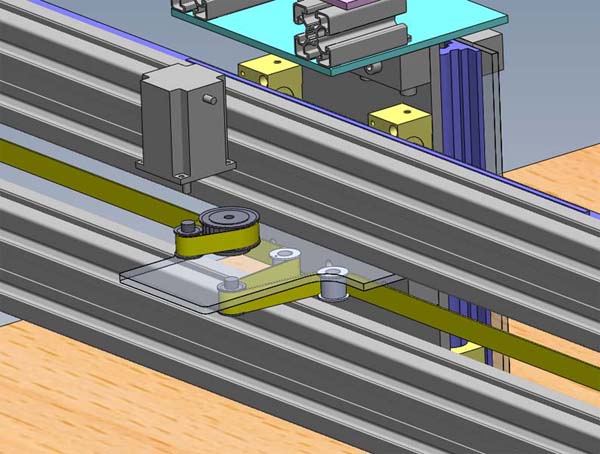

W osi Z trzeba zastosować 4 łożyska liniowe. Wałki lepiej umocować do płyty wrzeciona a łożyska na płycie osi X. Silnik osi Z trzeba mocniejszy, poza tym pasek zębaty przekładni powinien być możliwie krótki. Aktualnie w osi X pasek napędowy jest 2x za długi, przez co sztywność napędu jest 2x gorsza. Zastosuj pas zakotwiczony na końcach bramy napędzany silnikiem umieszczonym na płycie osi X. Pasy przekładniowe osi Y są za długie, przez co tracimy na sztywności. Obniż silnik tak by oś znajdowała się na wysokości dolnego wałka osi X lub przenieś ją pod blat - o ile nie będziesz stosował wzmocnień kratownicowych.

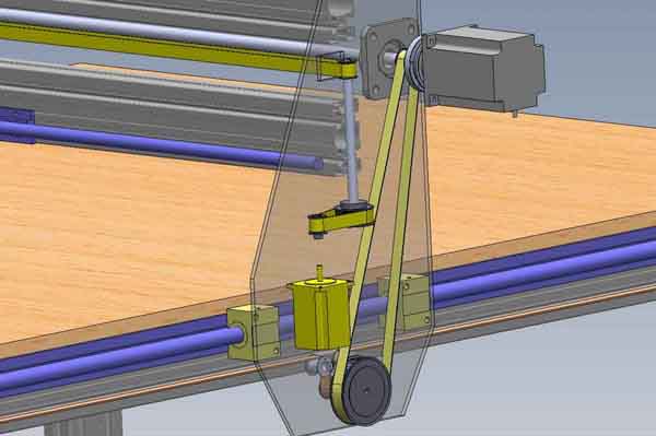

Witam ponownie. Dziękuję za rady. Pozmieniałem trochę ten projekt według waszych sugestii. Napęd Y przeniosłem pod blat, a wał przekazujący moment na drugą stronę umocowałem z głównym kołem napędowym pasa Y. Jeżeli chodzi o napęd X to trochę ciężko umocować go na wózku, ale jest pierwsza koncepcja.
Silniki X i Z będę jednak dawał mocniejsze - lepiej później nie mieć niespodzianek

Aktualnie w osi Z możesz zrezygnować z przekładni pasowej. Silnik można zasprzęglić wprost ze śrubą napędową. Silnik osi X można przenieść na stronę wrzeciona. W ten sposób będzie możliwe połączenie belek bramy lub zastosowanie pojedyńczego profilu. Silnik umieść na poszerzonej płycie osi X (po lewej lub prawej stronie zespołu łożysk liniowych). Tu też można zrezygnować z dodatkowej przekładni umieszczając koło napędowe wprost na osi silnika. Pasek reduktora w osi Y też można skrócić.
