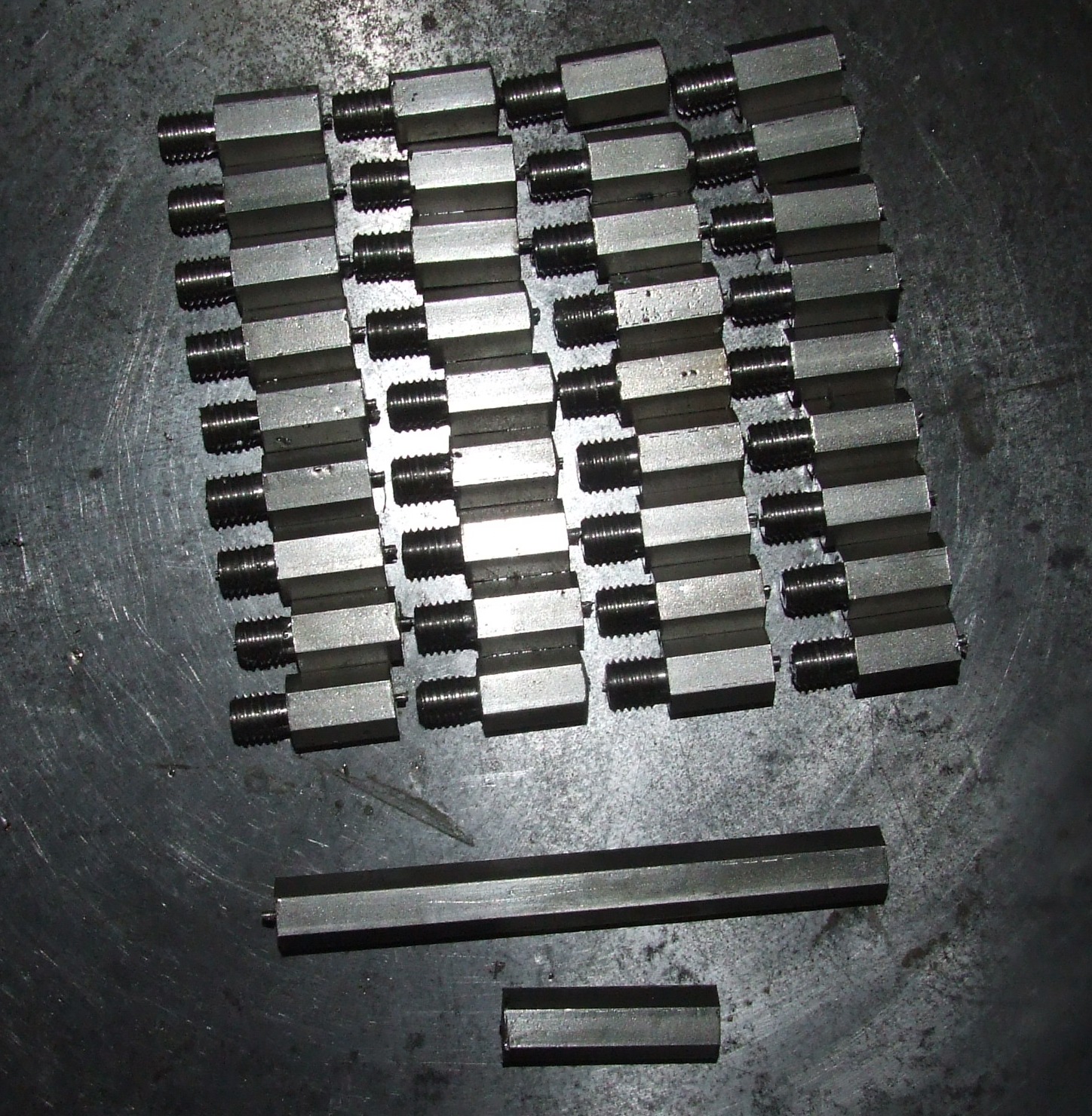

Nie do końca - silnik jest spięty w gwiazdę, a nie w trójkąt, podaję na niego 3x230 V, a nie 3x400 V. Tego w żadnym podręczniku raczej nie znajdę :) Dzis pracował kilka godzin non stop, i nawet się nie zagrzał.
Jesli dobrze zaprogramujesz Imax to bez problemu.
W silnikach jest zamontowany alarm dymny wiec bedziesz wiedzial kiedy przekroczyles dopuszczalny prad dla tego silnika. To dziala zawsza na 100%.
Na powaznie - bez obaw ( pod warunkiem ze dobrze skonfigurujesz falownik ).
Tyle zostało z półtora metra sześciokąta 13 z nierdzewki :)
Co jest istotne - poprawiła mi się dzięki temu jakość pracy. A swoją drogą na złomowisku będę musiał wykręcić jakiś silnik ok 2 kW do tej swojej maszynki - wczoraj przywlokłem włoski 0.3 kW z przekładnią ślimakową. 5 zł/kg płaciłem :)
Taki 2 kW pewnie ze stówkę będzie kosztował.

Podręcznik podręcznikiem, a życie - życiem. Silnik 0,75 kW spięty w trójkąt potrzebował przełożenia 1 do 14, żeby w miarę rozsądnie toczyć w stali. na falowniku 0,75 kW. Pod ten sam falownik podpiąłem silnik 1,1 kw spięty w gwiazdę - i wedłu g twojej teorii powinien być słabszy. Tymczasem dużo lepiej się sprawował w stali, przy przełożeniu 1 do 2,5. Fakt, że mały miał 2800 obrotów, a ten ma 900 - ale nadal życie pokazuje, że jest odwrotnie, niż teoria głosi. A teraz mam już prawie zupełny luz blus, tylko brakuje mi obrotów, mały falownik bujał się na 120 Hz, a ten kończy współpracę przy 80 Hz.
Wygląda na to, że docelowy silnik będzie 2,2 kW 2800 obrotów - pokryje mi cały zakres prędkości. A większy dlatego, żeby wykorzystać nadmiar falownika 1,5 kW sporadycznie.
