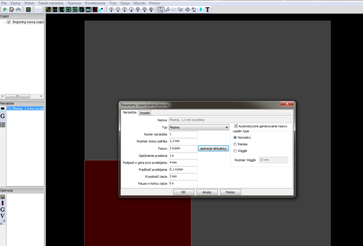

Post napisał: and93 » 24 wrz 2018, 17:59
Moje ustawienia

Post napisał: dudziak4 » 24 wrz 2018, 18:29
dziwne nie powinno być pauzy a wrzuć jakiś wygenerowany g-kod

Post napisał: and93 » 26 wrz 2018, 15:07
przykładowe koło 30mm

Post napisał: szary11 » 26 wrz 2018, 22:09
and93 pisze: ↑
26 wrz 2018, 15:07
koło30mm.rar
Chyba nie sprawdzałeś co wystawiasz, bo czekanie w tym pliku jest tylko przy przebiciu "N0130 G04 P1"

Post napisał: and93 » 28 wrz 2018, 09:38
Kurczę właśnie plik jest poprawny, na końcu mam ok. 1s postoju na zapalonym palniku. Na przeróżnych rysunkach jest tak samo. Postaram się wrzucić filmik aby to ukazać.

Post napisał: dudziak4 » 28 wrz 2018, 14:00
Skoro tak się dzieje przyczyny szukaj w sprzęcie a nie oprogramowaniu. Może przekaźnik od załączania palnika ma zwłokę ? Ciężko powiedzieć nie stojąc przy sprzęcie.
