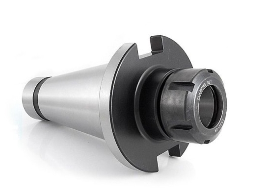

W tej frezarce jest stożek ISO 50, jak do tego zapiąć frez 3mm?

Trzpień iso50 na tulejki np. ER32.
drhambone pisze:W tej frezarce jest stożek ISO 50, jak do tego zapiąć frez 3mm?

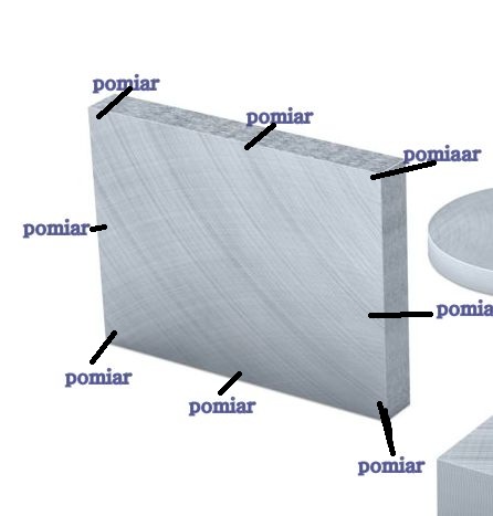

Mam tylko prośbę, możecie mi koledzy podpowiedzieć na co patrzeć podczas obróbki? Tzn. jak frezer przejedzie jakiś kawałek materiału, a ja potem przejadę po nim czujnikiem, to powinno wyjść na zero. Jak tu sprawdzić niedokładność frezarki? Da się to zrobić tylko zegarem czy mam się zaopatrzyć w jakiś inny sprzęt pomiarowy?

drhambone pisze:Mam tylko prośbę, możecie mi koledzy podpowiedzieć na co patrzeć podczas obróbki? Tzn. jak frezer przejedzie jakiś kawałek materiału, a ja potem przejadę po nim czujnikiem, to powinno wyjść na zero. Jak tu sprawdzić niedokładność frezarki? Da się to zrobić tylko zegarem czy mam się zaopatrzyć w jakiś inny sprzęt pomiarowy?
Frezowany materiał im większy tym lepszy, najlepiej mocowany bezpośrednio do stołu frezarki. Po frezowaniu zdjąć detal z maszyny, zrobić pomiary najlepiej mikrometrem, przy frezowaniu małego detalu precyzja może być bardzo dobra, ale przy dużym, odchyłka może wynosić nawet 1mm.
