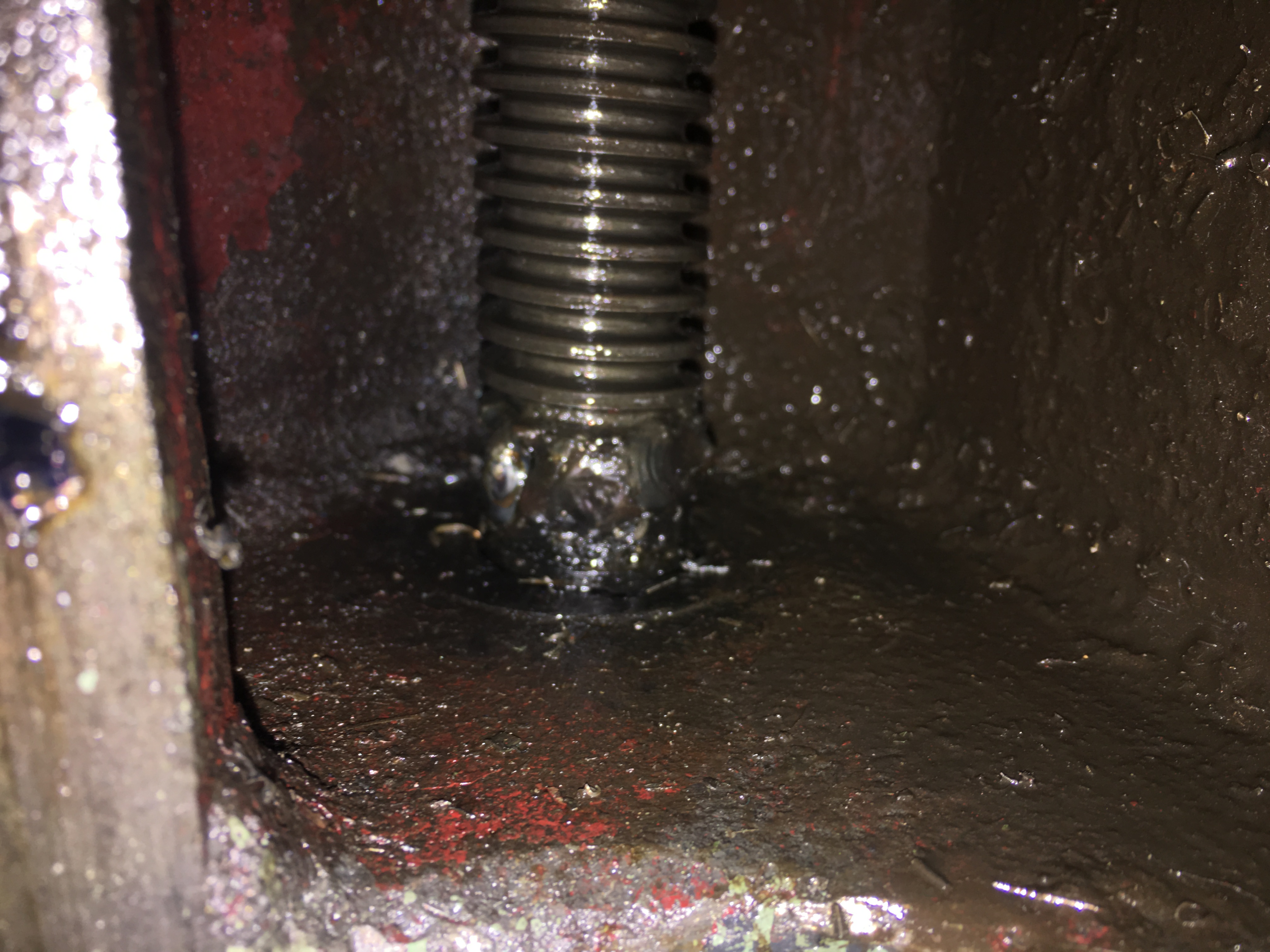

Post napisał: drhambone » 12 mar 2019, 08:14
W ciągu ostatnich kilku dni spędziłem trochę czasu przy maszynie. Rozebrałem cały wspornik, sanki, zdjąłem stół. Głównie w celu wyczyszczenia i ogarnięcia co jest do poprawy. Muszę powiedzieć, że "spawacz-mechanik" grzebał nie tylko w skrzynce posuwów. Szlifierka kątowa często szła w ruch. Dużo śrub było "zabezpieczone" spawem przed odkręceniem. Ponżej przykład mocowana sruby posuwu wzdłuznego:
Nie mam zielonego pojęcia w jaki sposób ktos ukręcił 40mm śrubę. Ręce opadają.
