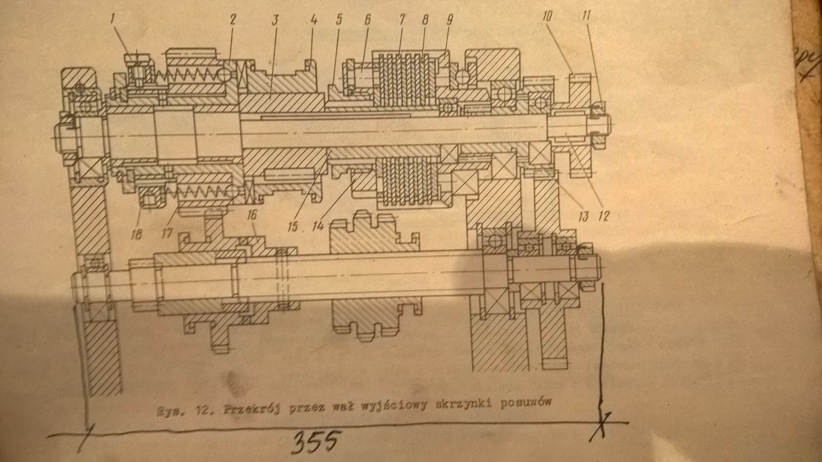

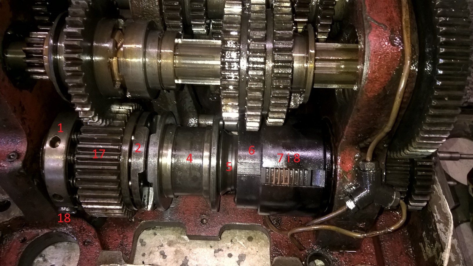

A nie ma kolega jakiegos przekroju z dtr od walka od tych sprzegiel ? Rzezba konkretna :D trzeba gratulowac mechanikom zakladowym :)
Powinny byc jakies nakretki regulacyjne i powinienes je tak wyregulowac ze jak krecisz ktorymis walkami to sie luzno lataja przy przytrzymaniu walka wyjsciowego. Ale ten luz powinien byc opisany gruboscia szczelinomierza w DTR.
A te elektrosprzegla z przedostatniego zdjecia to co zalaczaja?:D bo tak troche ciezko sie polapac :D

Przekrój przez ten wał ze sprzęgłami wygląda tak:

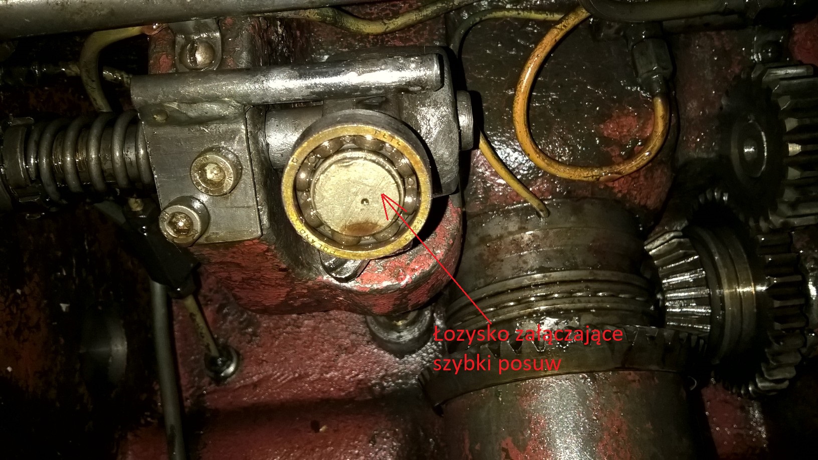

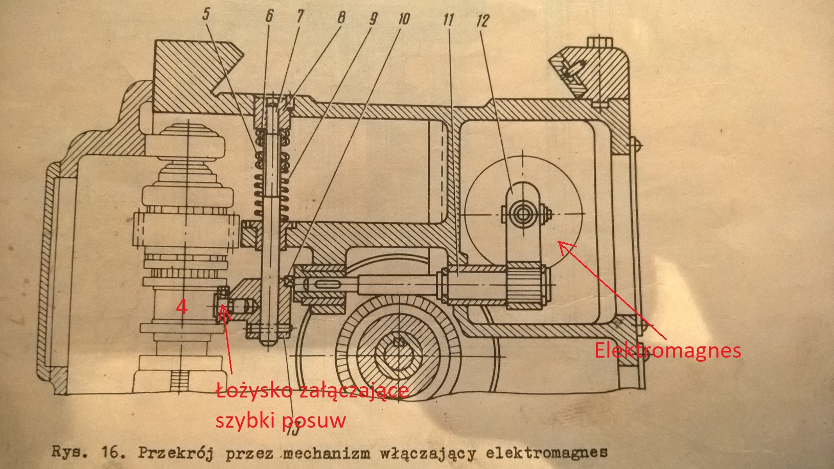

Mechanizm załączający szybki posuw:
Tak to wygląda, czyli nie ma żadnych elektrosprzęgieł. Jedyną rzeczą sterowaną elektrycznie jest elektromagnes. On przesuwa dźwignie z łożyskiem w prawo a co za tym idzie tuleję 4 w stronę sprzęgła ciernego. Tuleja 4 naciskając tuleję 5 załącza sprzęgło cierne 6 z płytkami 7 i 8, omijając w ten sposób całą skrzynkę prędkości i załączając szybki posów. Jeśli elektromagnes jest wyłączony to spręzyna ciągnie dźwignie z łożyskiem a co za tym idzie tuleję 4 w lewą stroną, i poprzez sprzęgło kłowe załącza sprzęgło przeciążeniowe 1. W tym momencie posuwy są napędzane z odpowiednio wybraną prędkością. W DTR podają, że:
"Zabrania się regulowania szerokości odstępu między tarczami sprzęgła sciernego, która nie ma wpływu na siłę ściskania tarcz"
I prawdę mówiąc to bardziej mi zależy na tym sprzęgle od lewej, bo to one jest od zwykłych posuwów.
