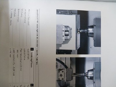

Po powierzchni widać że, frez wpada w wibracje. Dlaczego? bo jest prawdopodobnie brak sztywności w układzie..
Podejrzewam że, maszyna jest na prowadnicach liniowych a liniówki słabo nadają się do ciężkiego frezowania (głowicami na płytki) zaś są wyśmienite do małych frezów monolitycznych. Uzyskuje się szybkie przejazdy i niskie opory tarcia. Prowadnice stałe są odwrotnością- duże odory tarcia i dużą sztywność.
Mam maszyny i na liniówkach i na stałych prowadnicach i wiem jaka jest różnica w praktyce.
Ważna jest też waga frezarki i wrzeciona. Jak tam pisałeś że, masz 20k obrotów na wrzecionie to na pierwszy rzut oku Twoja maszyna jest do delikatnej obróbki frezikami vhm.
Dlatego serwisanci powiedzieli że, tak ma być bo nie da się uzyskać sztywności na tym modelu przy takiej głowicy

Post napisał: PiotrBigda » 04 mar 2017, 08:10
Witam kolego ser1ous tak sprawdzałem wszystko płytki
Stożek i ruzne głowice frezarskie ale mam tylko na okrągłe
Płytki i zgodzę się też że maszyna nie jest do ciężkich obróbek ale przy głowicy
Jak na zdjęciu 40mm 4 płytki ap 0.5 mm to raczej nie jest zadna ciężka robota.a kolega
ser1ous ma dokładnie taka sama maszynę ?
[ Dodano: 2017-03-04, 10:42 ]

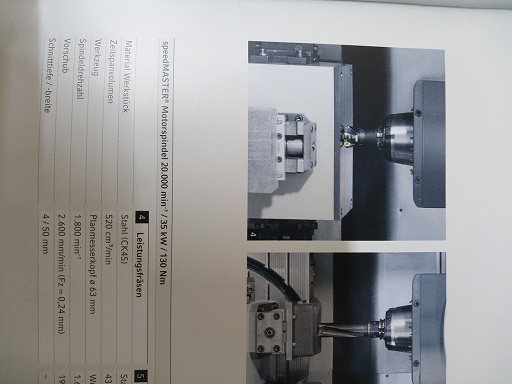

Chce wam coś koledzy pokazać przed kupnem maszyny dostałem
Takie coś moja maszyna moje wrzeciono i tam jest mój frez średnica
Ale na sześciokątne płytki ale na reklamie jest ap 4 mm to bez przesady
Żeby maszyna na okrągłych płytkach miała problem z planowaniem
