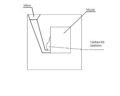

niżej szkic tego co bedzie odlewane ze stopu aluminuim + magnez

Jeżeli chcesz odlewać stopy aluminiowo- magnezowe to propnuje wykonywać formy z gipsu, wychodzi naprwdę ładna powierzchnia. Jeżeli szukałbyś jakiś materiałów na temat skurczów odlewniczych to będe mógł pomóc, pracowałem w firmie zajmującej się wykonywaniem form odlewniczych do butelek szklanych przeważnie do piwa: Lech, Haineke... i innych, ale również wykonywałem formę wysokociśnieniową do uszczelek pod rury, dysponuję nie duż praktyką ( tylko rok tam pracowałem) ale za to nagromadziłem dużo materiałów, nie stety na papierze więc szukanie jakich kolwiek informacji trochę zajmie. Jeżeli chodzi o odlewanie aluminium to przedewszystkim nasuwa mi się jedna uwaga, tak generalna przy tym metalu tzn. wlew nie powinien być z góry ale z boku i należy formę wypełniać w miarę powoli, tak aby zapewnić spokojny przepływ aluminium (idealnym rozwiązaniem jest zasilanie formy z dołu ale wymaga dość drogich rozwiązań i specjalnych konstrukcji form tak aby można je było podgrzać jak najbliżej miejsca, w którym wlew łączy się z modelem).
Jeszcze jedno to to że można trochę poszukiwać i np pod model włożyć kawałek alu, tak żeby można było go usunąć po odlaniu, nie będe wdawał się w szczegóły bo wierzcie lub nie jest ich naprwdę dużo, ale zapobiegnie to nadmiernemu rozrostowi ziarn, docelowo nasz odlew powinien przyjąć taka struktórę sieci krystalicznej jak właśnie ta płytka, jest to tak zwane zarodkowanie heterogeniczne, do którego wykorzstuje się jakieś wtrącenia, tak aby przyspieszyć proces zarodkowania (łączenia się cząstek ciekłego metalu w sieci), dzięki temu, przynajmniej tam gdzie pracowałem zmniejszałosię czas podgrzewania formy, co jest bardzo ważne przy tworzeniu się sieci krystalograficznych.
