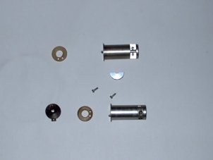

Nie chcę się popisywać ale definicja sprzęgła brzmi ... ty potrzebujesz łącznika nie inaczej
-po pierwsze nie wiem czy są rozwiertaki z dokładnością 0.01
-jak popatrzysz na foto może coś wymyślisz ,to taki łącznik ale po drzuce tarczki teflonowej i tej ciemnej tarczy jest sprzęgło. Zalety dociskać możesz do wałka tym półpierścieniem likwidujesz luz .Czas wykonania na gotowo 1, 1/2 godz, całość możesz powiększyć to jest dość precyzyjne ja takie potrzebowałem .

Zink
Posty: 15
Rejestracja: 11 lut 2006, 14:14
Post napisał: Zink » 12 gru 2006, 15:20
Jakoś muszą robić takie średnice, bo to standardowy wymiar, a takich małych otworów raczej nie da się wytoczyć, więc podejrzewam, że istnieją takie rozwiertaki.
Łącznik/sprzęgło fajne, ale sam takiego czegoś nie zrobię. Nie mam potrzebnych narzędzi (a do tego tokarza z tym nie pójdę, bo historia się powtórzy).
Fajnie by było, gdyby jakaś firma sprzedawała gotowe łączniki na ten rozmiar. Wiecie coś o tym? Jeśli nie, to znacie jakąś firmę, która zgodziłaby się takie coś zrobić (w miarę tanio)? Zapytałem w Wobicie, ale chyba mnie nie do końca zrozumieli, bo zaproponowali sprzęgła Oldhama.

Sprzęgło ma przenosić wszystkie siły :. Prawdopodobnie mogłoby być coś w rodzaju sprzęgła aluminiowego nacinanego, ale z małą ilością nacięć. Lub jakiś łącznik przegubowy. Ogólnie chodzi o to, że silnik jest jedynym oparciem dla śruby. Sprzęgło ma zapewniać brak możliwości przesunięcia się śruby względem wałka silnika w kierunku wzdłuż osi (oraz oczywiście musi przenosić moment napędowy).

Z treści dyskusji wynika , że potrzebne jest sztywne połączenie osi silnika ze śrubą
Jeśli tak jest to proponuję następujące amatorskie rozwiązanie :
- przetoczyć końcówkę śruby dokładnie do wymiaru średnicy osi silnika.
- w odpowiednio dobranym płaskowniku wyfrezować trójkątny rowek 90 stopni.
- przeciąć płaskownik na dwie części , owiercić nagwintować i skręcić co trzeba.
Pozdrawiam.
Senior.
Zink
Posty: 15
#20
Post napisał: Zink » 15 gru 2006, 11:05
hmmm.... rozwiązanie fajne, ale wyfrezować taki równy rowek może być ciężko domowym sposobem... ale dzięki, pomyślę.
[ Dodano: 2006-12-15, 16:49 ]
Problem rozwiązany! Zrobiłem pewną modyfikację tego, co proponował senior. Mianowicie: znalazłem cienką rurkę aluminiową, której wewnętrzna średnica była prawie taka (troszkę mniejsza) jak średnica wałka silnika, przeciąłem ją wzdłuż, potem wziąłem jeszcze jedną rurkę, która ma taką średnicę, że pasuje na tamtą. Całość ścisnąłem za pomocą ścisków do mocowania rurek gumowych (wyciągniętych ze starego fiata :)). Jeszcze nie montowałem tego w maszynie, ale wygląda na to, że dokładność będzie zupełnie wystarczająca. Dzięki wszystkim za pomoc.
