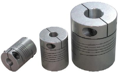

ciekawe czy istnieje mozliwość dorobienia takiego sprzęgła mam dostęp do dość dużego parku maszynowego:) może ma ktos rysunki takich sprzegieł np: bezluzowego lub w miare dobre rozwiązanie ....

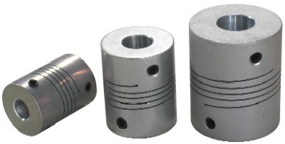

Spróbuj zrobić sprzęglo helikalne, z walka aluminiowego, jest banalnie proste.
Tylko powinno być zaciskowe a nie dociskowe , chyba wiadomo dlaczego.
Wiecej informacji na http://www.wobit.com.pl/produkty/sprzegla/helikalne.htm
Myślę że na forum byloby wiecej chętnych na takie sprzegielka.
