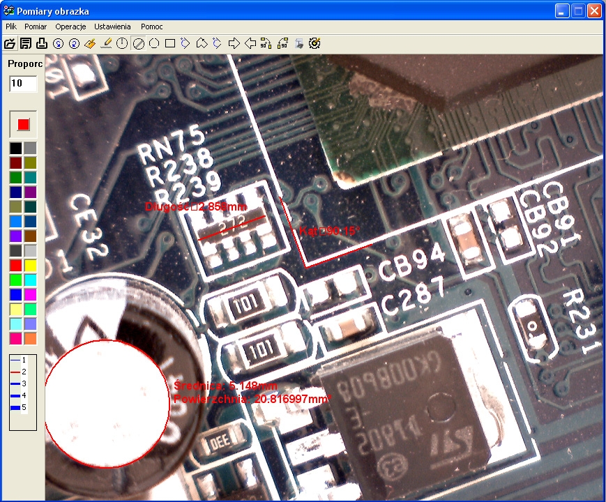

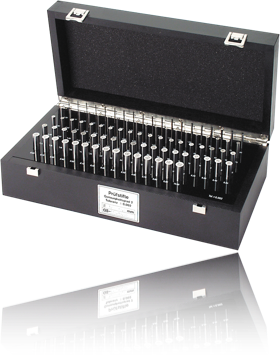

Kolego, nie wiem czego ty używasz, ale wg dobrej suwmiarki (np zegarowej czy także cyfrówki) można mierzyć pod łożyska z dokładnością do jednej setki (o ile wiesz jakie dokładności wchodzą w grę), i twierdzenie że suwmiarka to "wskaźnik", a przymierzając (handlowe, czyli dokładne do 1-3 dziesiątek) wiertło do otworka w płytce PCB uzyskujesz dokładniejszy pomiar - to winszuję wiedzy i praktyki.
Owszem, tak małych (poniżej 3÷5 mm) otworków dokładnie nie mierzy się szczękami suwmiarki, bo sama ich szerokość (grubość) w stosunku do krzywizny otworu już wprowadza błąd,
do tego są inne przyrządy lub sprawdziany, np stożkowe noniuszowe (o różnej dokładności),
trzpieniowe, wałeczki lub kulki pomiarowe, przyrządy rozszerzalne,
optyczne - np lupy pomiarowe
lub mikroskopy:
- optyczne(40 ÷ 200x)
- cyfrowe (kamery) z odp. bardzo dokładnymi programami pomiarowymi w powiększeniach do setek razy(a nawet 800 ÷ 1800x)
np taki relatywnie tani Smart 5MPX Pro którym można mierzyć nie tylko średnice, długości ale również kąty, pola, długości krzywizn, itd
https://www.sklep.fpnnysa.com.pl/mikros ... wy-szkolny
2MP
https://youtu.be/WNao1FFE6Gc
Oraz inne metody pomiarowe...
