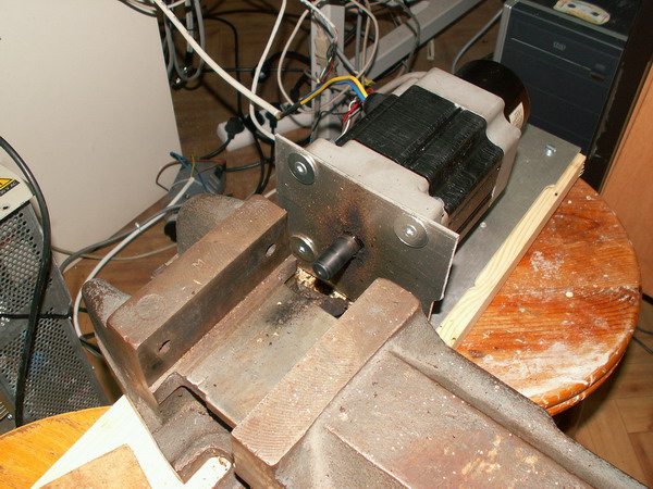

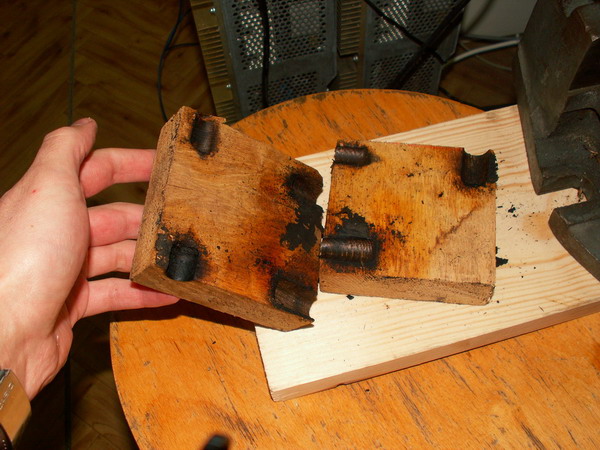

Wykonaliśmy domowym sposobem hamownie (bardziej nadaje się gdzieś na dyskotekę z uwagi na jej efekty uboczne) :grin: . Fajnie widać to na filmie.
Widoczne polecenia na zdjęciu
get 4 - aktualna temperatura na radiatorze
get 17 - ampery w peak-u
get 19 - Amplituda która szła na silnik
get 18 - temperatura szczytowa na radiatorze
wyjaśnienie do komendy get 19 – widoczna wartość 93.0 V jest wartością jaka zapamiętał draiwer z poprzedniego testu (nie były resetowane wartości) w widocznym na filmie teście ta wartość wynosiła 55.0 V
Przy tym teście silnik serwo BLDC 1,9Nm osiągnął wartość szczytową 1,54kW .

Piotr na dyskotece by sie wszyscy potruli ale uzywajac drewna owocowego z powodzeniem mozna twoja hamownie zastosowac w wedzarni :)

Przyznam, że osobiście nie robił bym testów w ten sposób. Cała moc wydzieliła się niemal punktowo na osi silnika. Łożysko propnuję wymienić już teraz. Miejmy nadzieję, że nie ucierpiał magnes.
Równie skutecznie można odbierać moc z wału silnika łącząc go sprzęgłem z drugim silnikiem np. DC, który będzie pracował jako prądnica. Do zacisków silnika podłączamy opornicę regulowaną lub prosty PWM sterowany potencjometrem.

Silnik ze zdjęcia powyżej ma moc 400 W i co potrafi można zobaczyć na filmikach wrzuconych przez PiotrJuba. Swoją drogą gdyby ktoś chciał kupić taki silnik (nieużywany) to czekam na kontakt - sytuacja finansowa mnie zmusza żebym go pilnie odsprzedał.
