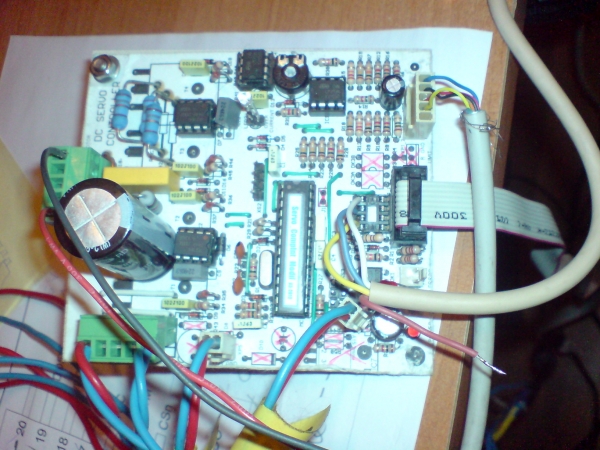

Ja przez kilka lat walczyłem z zakłóceniami w tych sterownikach. Niby na stole wszystko było ok a potem test w rzeczywistych warunkach i osie szaleją. Po wejściu w materiał prądy rosną i na wejściach step zaczynają się pojawiać śmieci co daje efekt gubienia pozycji. Robiłem ekranowane kable, kondensatory, cewki, rozdzielania zasilania, i nic to kompletnie nie dało. W końcu przeprojektowałem kompletnie płytkę, oddzieliłem część wykonawczą od logiki przez transoptory, i to z grubsza zaczęło działać. Ale to chyba i tak jest tylko doraźne rozwiązanie.
Może u ciebie jest inny problem bo pewnie z 50 innych osób te sterowniki zrobiło i im działa bezbłędnie ale ja ich zmontowałem łącznie z 15 i w każdym było to samo.

tuxcnc - przychylam się do Twojej wersji, że serwo nie jest źle ustawione (choć na pewno mozna je ustwić lepiej). Poniżej film, na którym widać jak serwo jest podłączone do kompa przez RS232 i terminal zadaje pozycję najpierw o zmianie położenia o jeden obrót (pozycja licznika zmieniana o 400) a potem o 10 obrotów (pozycja zmieniana o 4 000). Widać, że działa to sprawnie. Część PID więc jest ok. Sprawdzałem na dwóch różnych silnikach. Obydwa mają enkodery 100cpr, ale widać nie ma problemu z takimi enkoderami. W programie Servo-controller setup jak włączę tryb 'velocity' to suwakiem mogę przyspiszyć do maksymalnej prędkości wręcz natychmiastowo i nie ma błędu.
Mam pół kabla LPT więc spróbuję luźny koniec podłączyć bezpośrednio do sterownika i... dam znać.
[youtube][/youtube]
[youtube][/youtube]

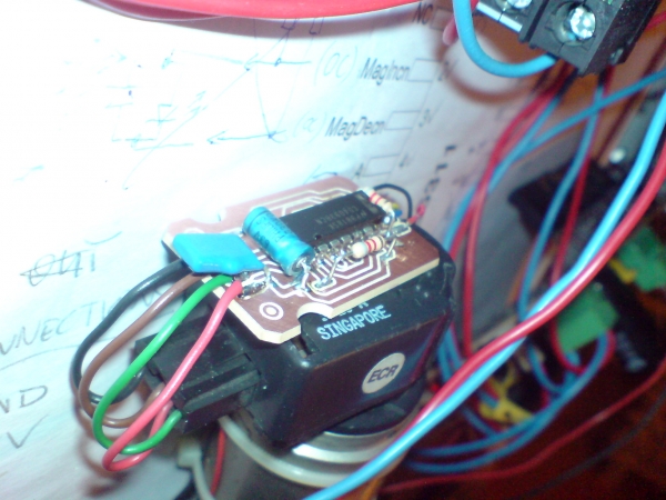

dzięki Dudi1203 za sugestię. Przypomniało mi to pewne ustwienia w linuxcnc: direction setup i direction hold. Być może to łącznie z wartością base period może wpływać na zachowanie się tego sterownika.
Poza tym zrobiłem na szybko 'wzmacniacz' sygnału z enkodera w razie co na 4093:
Następnie wypiąłem optoizolator z płytki, który przyjmuje impulssy step i dir i wpiąłem się przewodami bezpośrednio w podstawkę, czyli bezpośrednio do nóżek uC (tak, wiem, że nie ma teraz izolacji i że niebezpieczne):)
Problem zniknął! Mimo, że zastosowałem 1.5 kabel ze starej myszki (znaznie dłuższy niż pierwotnie, gdy były problemy z gubieniem kroków). Zapuściłem kilka razy standarwody g-kod i silnik zawsze wraca do dokładnie tej samej pozycji.
Czyli zakłócenia - może źle dobrane rezystory w obwodzie diody optocouplera i jestza czuły?

No to fajnie, ale teraz chyba sam widzisz jak nierealne zadanie nam postawiłeś.bogus105 pisze:Problem zniknął!
Okazało się że nikt z wypowiadających się w tym temacie na jasnowidza się nie nadaje.
Co prawda transoptory są częstą przyczyną problemów, ale jakoś inne pomysły wygrały.
To się dosyć często zdarza, że ktoś robi aferę na forum, bo złożył i nie działa, a potem albo napisze że przyczyną był kabelek, zimny lut, czy inna duperela, albo obciach mu się przyznać i temat umiera w milczeniu ...
Są takie problemy, których nie da się rozwiązać przez Internet, trzeba usiąść nad płytką i pokombinować.
