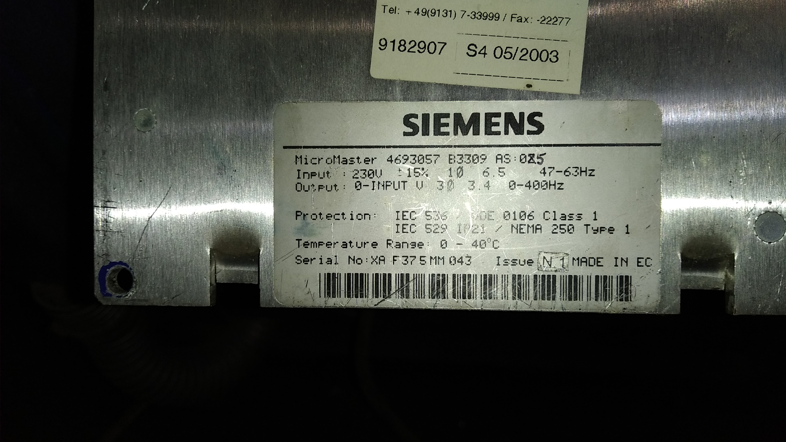

Potrafi ktoś rozszyfrować jaką moc ma falownik na podstawie tego foto?

Wygląda na falownik 0,55kW, jednofazowy.

A jak na to wpadłeś że akurat 0,55kw?
I drugie pytanie, gdzie znaleźć instrukcje obsługi w pdf do tego falownika, bo szukałem ale nic nie znalazłem.

Mi się wydaje, że jednak 0.75 kW.
Troche naokoło, ale numer siemensa (6SE3013-4BA07-3KK0) z aukcji ebay:
https://www.ebay.pl/itm/Siemens-Simover ... 1173616819
Stąd już prosto:
falownik-siemens-micro-master-6se3013-u ... 50796.html
http://www.plcs.net.pl/downloads/siemen ... DTR_en.pdf

maszynista1 pisze:A jak na to wpadłeś że akurat 0,55kw?
Prąd wyjściowy tamtego falownika to 3,4A na fazę, tak wynika z tabliczki. Porównałem tą wartość z innymi falownikami o podobnym prądzie i wychodzi że najbliżej tej wartości są falowniki 0,55kW.
W dokumentacji, którą zamieścił kolega KamelM na stronie 34 jest tabela, z której wynika, że falownik o mocy 0,55kW ma prąd wyjściowy 3,3A a falowniki 0,75kW 3,9A, więc bohaterowi tematu bliżej do tego pierwszego.

Falownik ma 750 w na wyjściu ( wycięło mi poprzedni post)

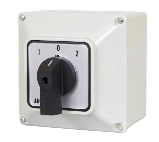

Dzięki za pomoc, chcę ten falownik użyć do dwóch silników, jeden silnik podnoszenie kolumny (tak jak jest teraz), drugi posuw osi X, ale muszę jakoś podłączyć potencjometr od regulacji częstotliwości.

robertar pisze:Z tego co widzę, to falownik służący do podłączenia jednego silnika trójfazowego. Dlatego jestem ciekawy jaki masz pomysł na podłączenie do niego obu tych silników.
Jako że elektryka nie jest moją mocną stroną wymyśliłem, że pójdę na największą łatwiznę i zastosuję łącznik 2-0-1 3F między falownikiem a silnikami. Nie mam pewności że taki łącznik się w ogóle nadaje do takiego zastosowania, ale frezarkę kupiłem dopiero dwa dni temu i jest to na razie luźna koncepcja.

Taki przełącznik może być, chociaż lepszy byłby przełącznik 1-2, ewentualnie możesz to zrobić na jednym zwykłym przełączniku i dwóch stycznikach.
Przełącznik bez "zera" będzie lepszy dlatego, że wykluczasz możliwość włączenia falownika przy odpiętym silniku. Raczej nie powinno się nic stać z samym falownikiem, bo ten powinien być odporny na taką sytuację, ale na pewno wyrzuci błąd, więc za każdym razem gdy zostawisz przełącznik na "0" będziesz musiał otwierać szafę i go kasować.
Jest to mniej lub bardziej uciążliwe w zależności jaki jest dostęp do szafy i jaka masz pamięć.
Plusem zastosowania układu na stycznikach jest fakt, że nie ciągniesz przewodów fazowych po maszynie, zamiast tego puszczasz przewód z 24V a sekcja sieciowa zostaje w szafie.
