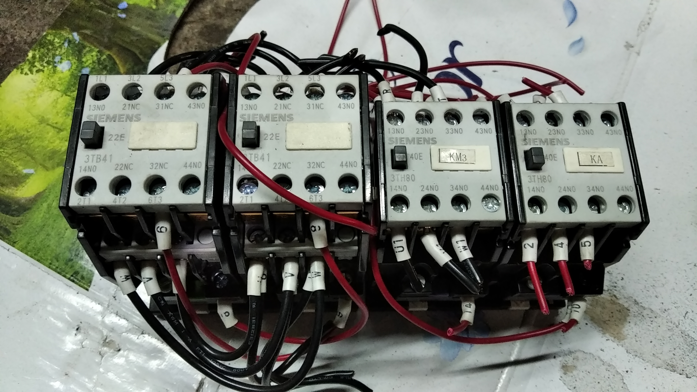

Właśnie też o tym myślałem żeby najpierw stopować falownik, dopiero później przełączać silniki.
Robert_K pisze:Plusem zastosowania układu na stycznikach jest fakt, że nie ciągniesz przewodów fazowych po maszynie, zamiast tego puszczasz przewód z 24V a sekcja sieciowa zostaje w szafie.
Mógłbyś mi podrzucić jakiś schemacik podłączenia styczników do silników bo jakoś tego nie ogarniam.
Mam kilka styczników wyjętych z nowej maszyny, myślę że powinny się nadać.

Do dwóch posuwów nie będę stosował dwóch falowników, muszę zaryzykować, ale myślę że nic się nie stanie. I tak muszę dokupić drugi falownik do zasilania wrzeciona, ale to już jest prosta rzecz.

1 - można zasilać z jednego falownika na zmianę 2 silniki
2 - silniki można rozłączyć na postoju (rozłączenie na biegu najwyżej może spowodować błąd)
3 - silników nie można zapinać na biegu bo silnik działa jak prądnica i "cofa wtedy prąd do falownika" nie zawsze ale może uszkodzić falownik
4 silniki winny być te same gdyż jak masz 2 różne to musiał byś zmieniać ich parametry za każdym razem (chyba że falownik ma parametr obsługi 2 zestawów parametrów)
jak to podł. : sugeruje użyć jako pomocniczego sygnału wyjścia programowalnego z falownika i ustawiać na tym wyjściu stan "Bieg" (warunek silnik ma być hamowany falownikiem a nie wolnym wybiegiem)
Układ logiczny na stykach pomocniczych -> dwa styczniki spięte tak by jednocześnie mógł pracować tylko 1 (zał. 1 cewki rozwiera styk pomocniczy przez który idzie zasilanie cewki stycznika 2 ... i na odwrót)
Przekaźnik podtrzymania - sterowany z sygnału wyjścia programowalnego -> gdy falownik RUN to przekaźnik aktywny i podtrzymuje dany stycznik co nie pozwala zrzucić styku a co za tym idzie uruchomić przekaźnika 2

Ludzie ja nie potrafię na razie podłączyć stycznika, a wy tu piszecie o arduino i jakiś modbusach. Proszę o łatwe rozwiązania.
Silniki na pewno mają rożne parametry, ale wystarczy że parametry będą optymalne do osi "X", oś "Z" to tylko powolne opuszczanie i podnoszenie kolumny.

Robert_K pisze:wykluczasz możliwość włączenia falownika przy odpiętym silniku.
Czy to jest to samo, co przełączanie w biegu? Pisałem o włączeniu falownika, kiedy przełącznik JEST w pozycji "0". Proponuję dokładniej czytać co inni piszą.
Pisałem z resztą że lepszy będzie układ z przełącznikiem bistabilnym i dwoma stycznikami, taki jak poniżej:
Wyklucza on możliwość załączenia falownika bez zapiętego obciążenia.

Niestety kolumna jest podnoszona siłownikiem mechanicznym od jakiejś medycznej maszyny i tego nie będę ruszał, os"X" jest na korbkę i dołożę napęd motoreduktorem 180W- 90rpm. Taka jest koncepcja, a co z tego wyjdzie to nie wiem, na razie frezarka jest w kawałkach i czeka na postawienie w docelowym miejscu i niezbędne "tuningi".
Robert_K dzięki za schemat.

Post napisał: maszynista1 » 11 cze 2020, 18:22
Zrobiłem eksperyment polegający na odłączeniu przewodów silnika, falownik był włączony w pozycji stop. Po odkręceniu przewodów na wyjściu falownika, w falowniku wyłączył się wyświetlacz i tyle. Po podłączeniu przewodów tak jak były na początku, falownik ożył i wszystko działa. Z tym falownikiem dwa silniki na zmianę chyba nie mogą pracować.
