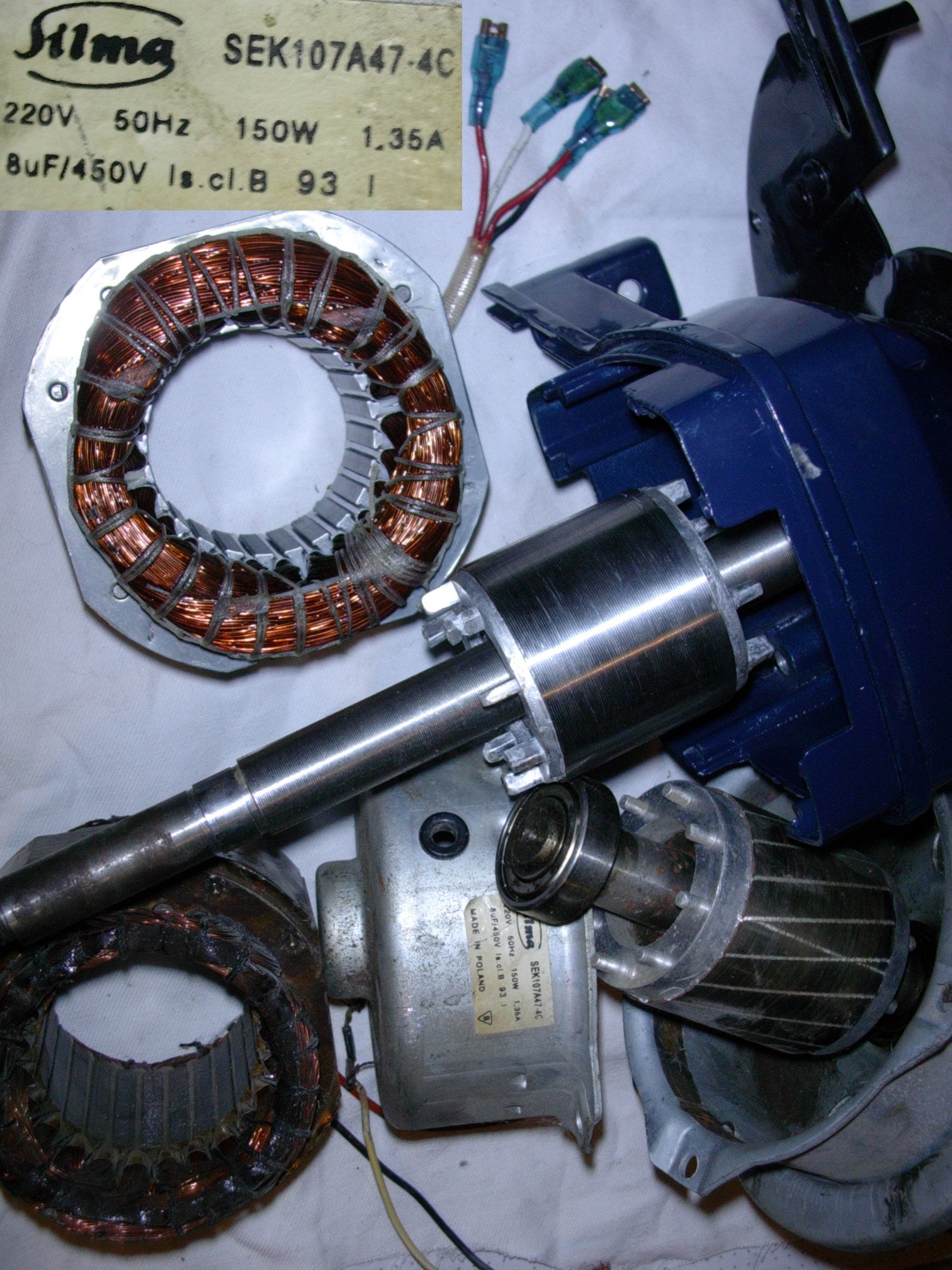

kolec7 pisze:Powtarzam zatem moją kwestię - czy? i jak zmieniać przełącznikiem kierunek obrotów w szlifierce widocznej wyżej na foto?
Tylko, że tam nie widać jakie jest uzwojenie w tym silniku i jak jest ono połączone ze zasilaniem. Moim zdaniem każdy silnik można tak przerobić, jest tylko problem z tym czy każdy podoła dość trudnej i delikatnej operacji gmerania w uzwojeniu? Tu jest zdjęcie podobnego silnika szlifierki w konfrontacji ze silnikiem pralki, i mam pytanie czy masz takie same wyprowadzenia i uzwojenie

Czyli bez rozbiórki się nie obędzie?
W takim razie muszę dokończyć obecny temat i zajrzeć do środka szlifierki.

Jeśli jest tak jak ta z rysunku jedno-fazowa, to trzeba rozebrać. Jeśli pokażesz w jaki sposób jest podłączona do zasilania - jakie są kolory przewodów i do czego prowadzą to ułatwisz mi odpowiedź.
